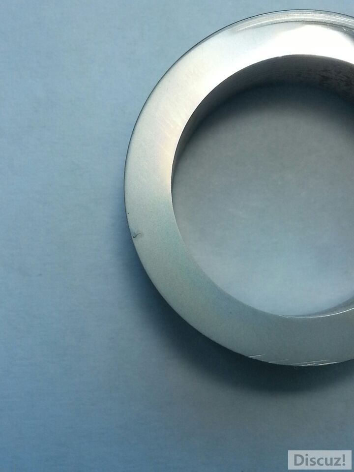

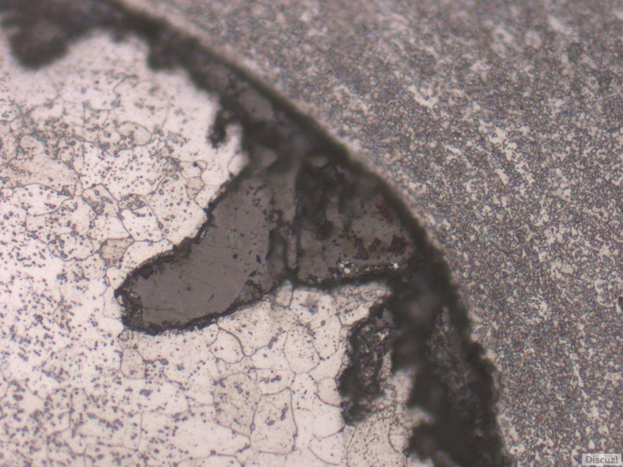

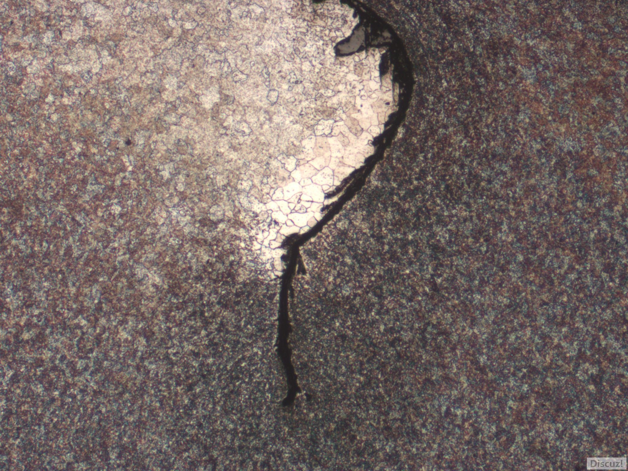

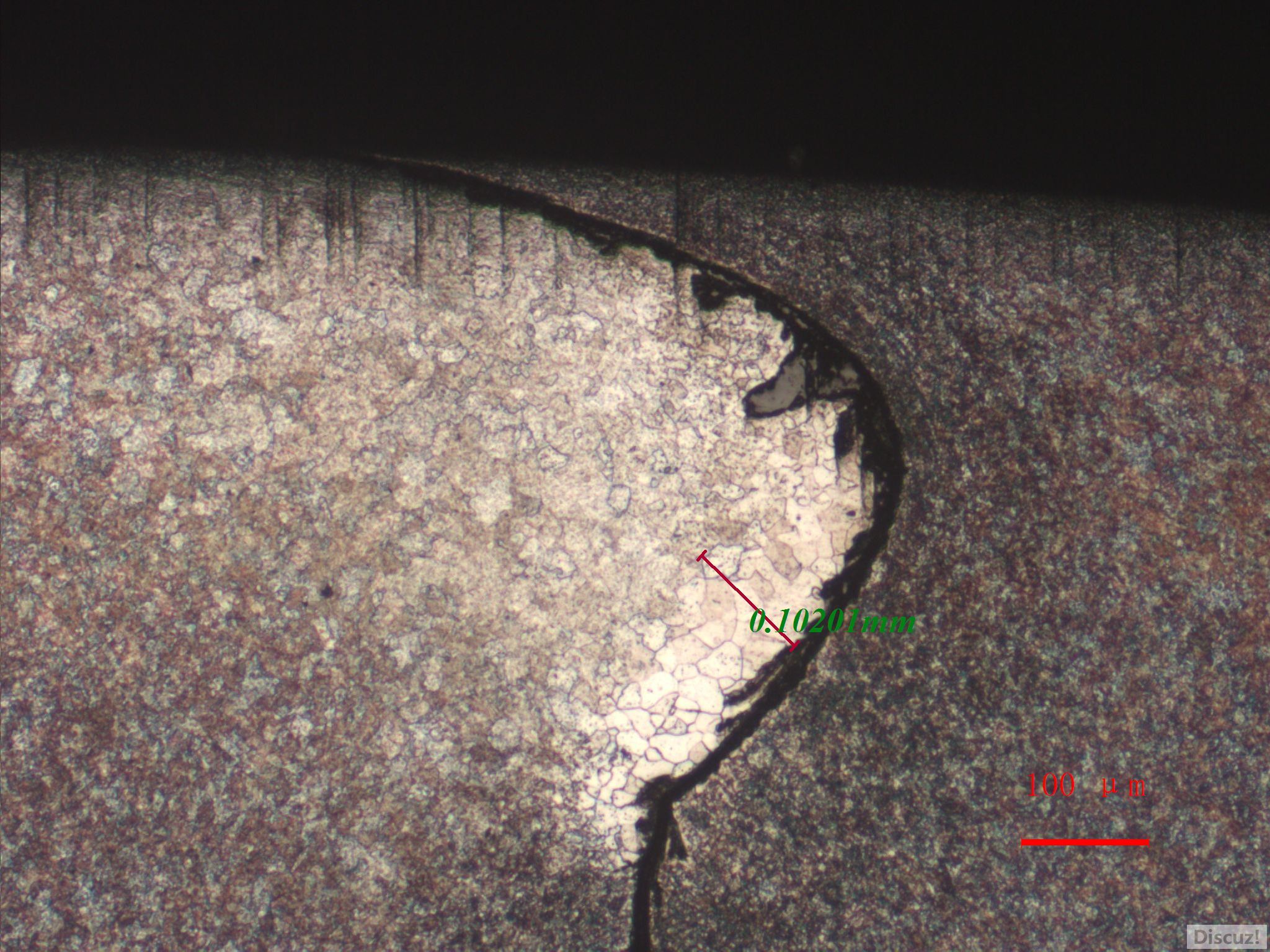

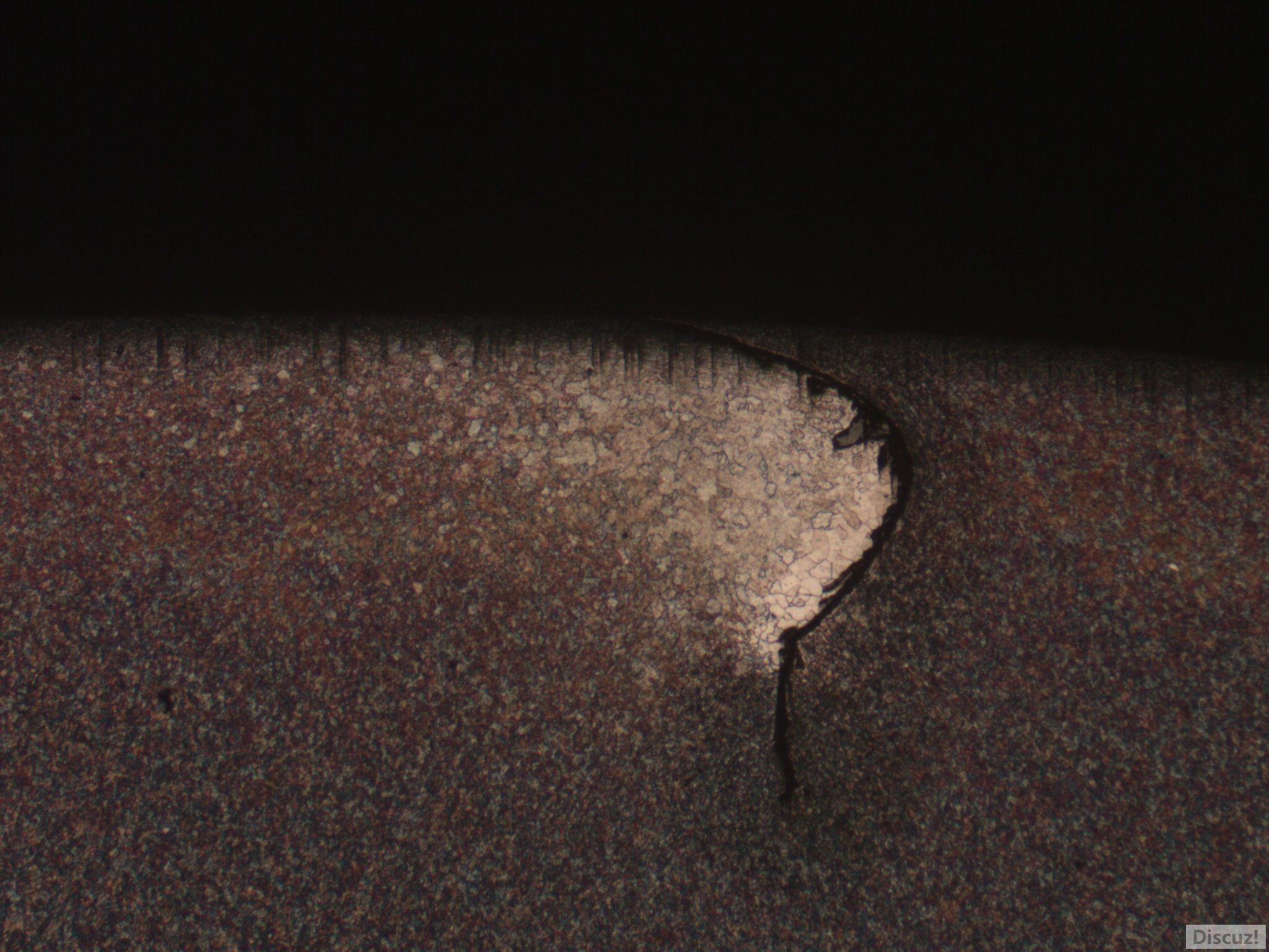

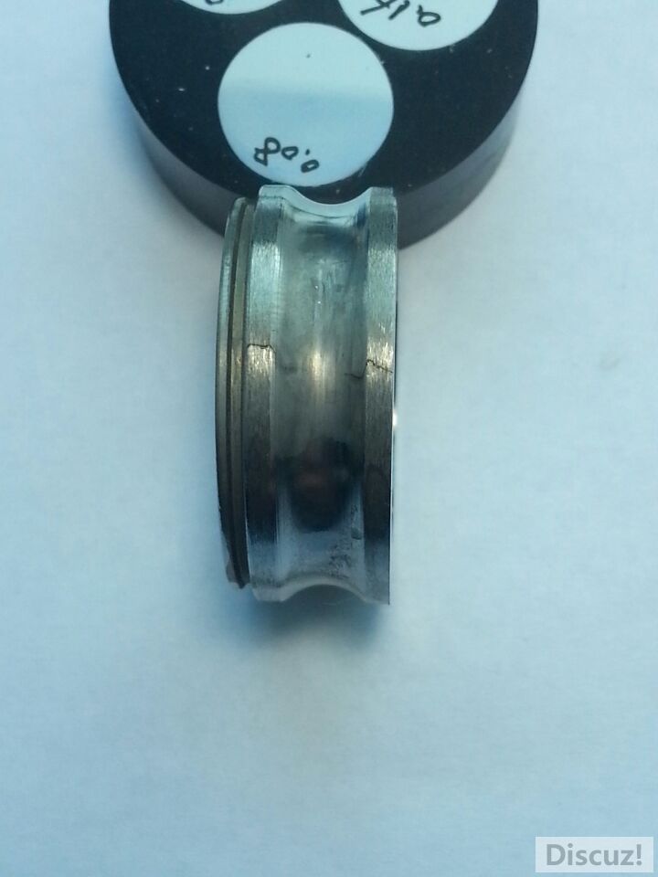

        各位老师好,最近接到一个投诉,钢管车加工过程中发现表面裂纹。裂纹一侧脱碳明显,一侧没有脱碳。我判断的是折叠裂纹,将钢管表面卷入内部,所以脱碳的一侧是材料的表面。如果是穿孔过程中产生的折叠,那后续球化退火,另一侧不会没有脱碳。所以应该是冷轧过程中产生的。不知道我分析的对不对?
        另外,裂纹的形貌是先一个弧形(脱碳到此处),后面是笔直的(没有脱碳),是怎么形成这样的样子的呢?想象不出来呀~
        请各位老师帮忙看一下,提出自己的看法,不吝赐教,万分感谢!

完全同意你的分析,至于为什么折叠是那种形状,分析下吧。折叠前首先出现了裂纹,金属流变从右方向左方进行,到达裂纹处时右方金属迅速升高并折向左方。所以右方裂纹内并无氧化而是将左方的金属连同氧化皮包进去了。这也是裂纹下部没有氧化现象的原因。右边画圈的地方可以看到金属被挤压变形的痕迹,下部圈内发现裂纹末端的细小裂纹,抛光后不腐蚀会看的更清楚,说明是先有了裂纹。
