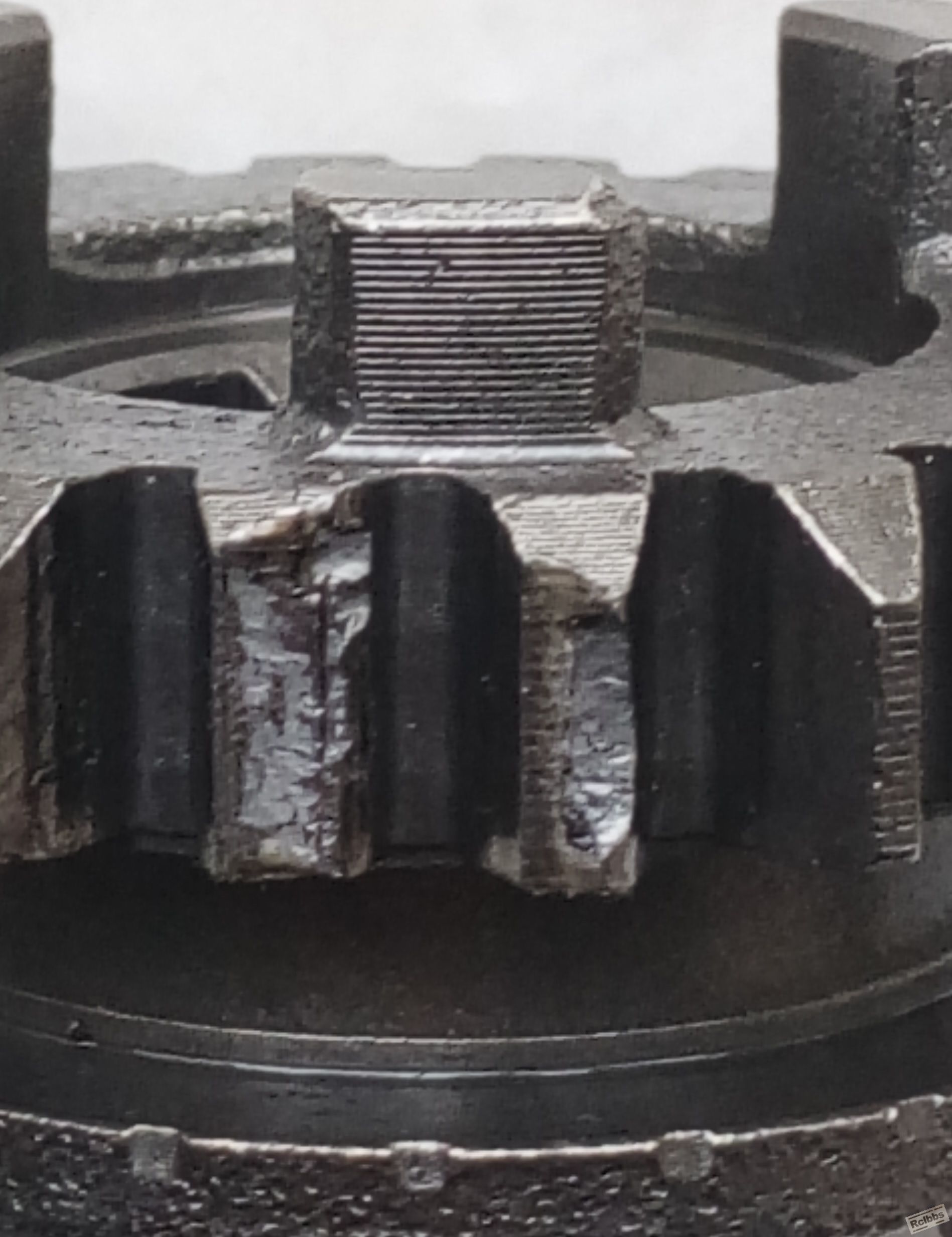

111.jpg 各位,主轴二档齿齿部断裂,只有简单的手机断口照片,大家能得出些什么结论呢,能看出断裂源位置吗,请大家指教!!

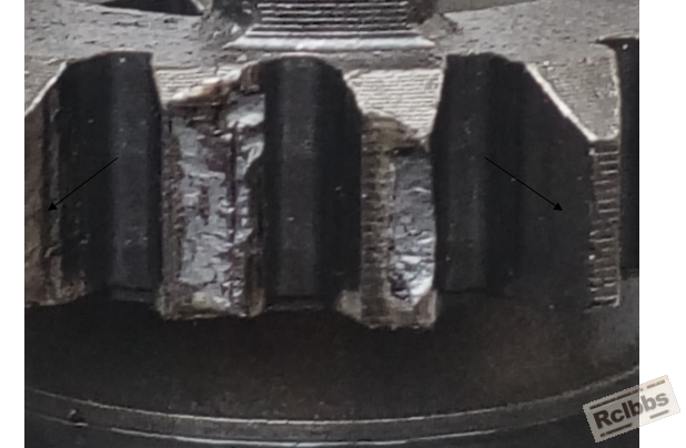

齿面破损位置见图示箭头。

根据图看,似乎安装有问题,或者局部齿变形。

齿轮是渗碳淬火,帮忙分析一下?非常感谢

发表于 2014-12-18 22:29:05 | 显示全部楼层
楼主给个金相图,从断口看貌似调制温度高了,材料脆了!

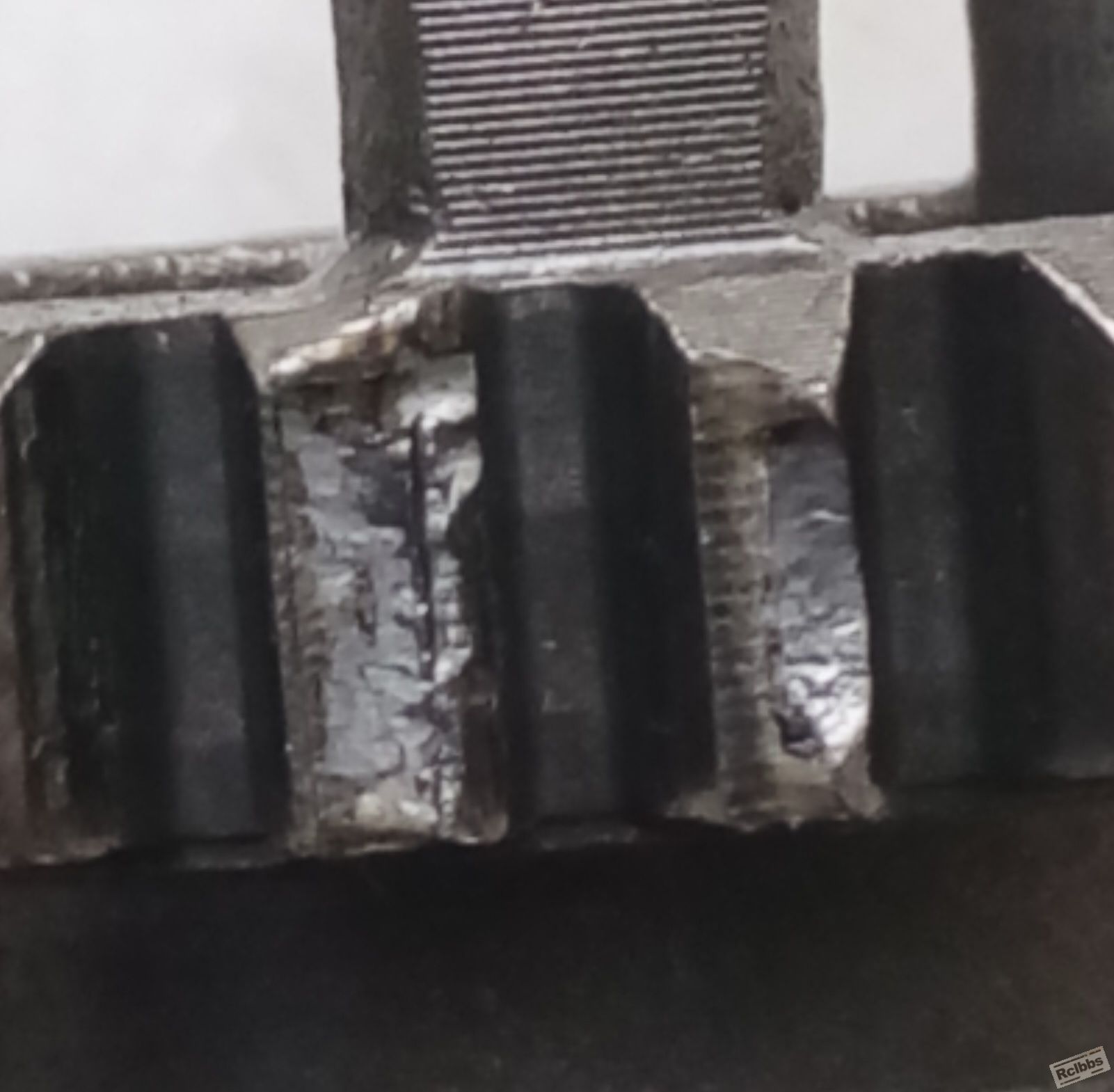

发表于 2014-12-19 00:13:50 | 显示全部楼层
这都是断裂面?齿的部分离近点照一张。

 楼主| 发表于 2014-12-20 19:29:11 | 显示全部楼层
fengyonghe 发表于 2014-12-19 00:13
这都是断裂面?齿的部分离近点照一张。
只是齿轮轮齿断裂;;;
 楼主| 发表于 2014-12-20 19:30:24 | 显示全部楼层
LINFH 发表于 2014-12-19 08:03
齿面破损位置见图示箭头。
重这张图能判断是疲劳断裂吗?能否看清裂源?

发表于 2014-12-20 23:59:22 | 显示全部楼层
yjc_119 发表于 2014-12-20 19:29
只是齿轮轮齿断裂;;;
就是怀疑与材料有关系,所以才应该看清楚断裂面。分析断口看的越近越好。远远地看怎么分析?

发表于 2014-12-22 19:42:57 | 显示全部楼层
    从宏观上看,此断裂应该是脆性断裂.但从微观上讲就不一定了.可能是韧性断裂也可能是脆性断裂,这要从电子显微镜下观察分析断裂的微观机理和断口形貌.应综合考虑材料的性质、齿轮的应力状态以及服役环境.
    以我看来,此齿轮的服役环境太差,齿面磨损严重,齿轮表面满是杂质磨损产生的凹痕,而凹痕可能就是裂纹源,裂纹源再扩展最终形成断裂不可避免.

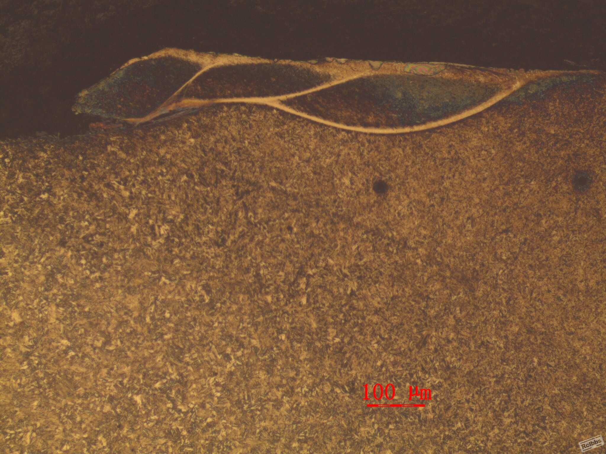

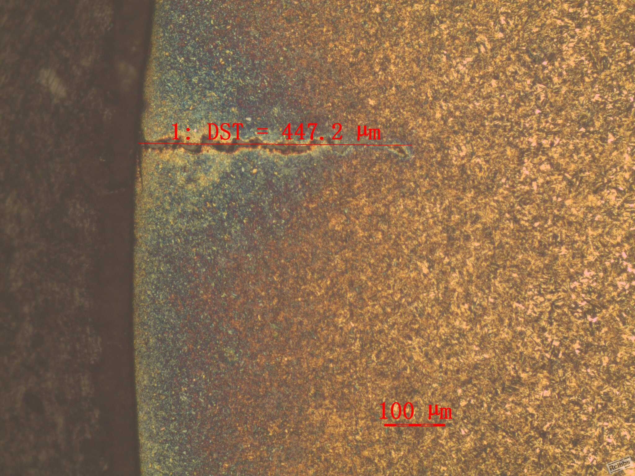

 楼主| 发表于 2014-12-22 19:54:49 | 显示全部楼层
wuchengwei 发表于 2014-12-20 10:11
1、根据图看,齿轮配合问题或者安装有问题,或者局部齿变形。
2、请说明齿轮的加工工艺,能帮助分析。
金相基本正常,心部硬度较高,47HRC左右,接近齿根处有裂纹,裂纹深度与渗碳层深相当,无法判断是否渗碳前产生的,个人怀疑是淬火裂纹;
