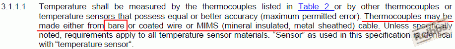

如题,小弟单位新进采购一台真空热处理炉,常用工作温度到 1350℃,负载(Load)及温度均匀性(TUS)、系统精度测试(SAT)所用热电偶需用S型。
在讨论S型热电偶具体形式时,初期意见是采用裸丝穿瓷柱的形式。但炉子供应商反馈说,若按照 AMS 2750E标准,是不允许用裸丝形式的,是否真的是这样的?
AMS 2750E,3.1.1.1,不是说了可以采用裸丝的吗(下图)?
