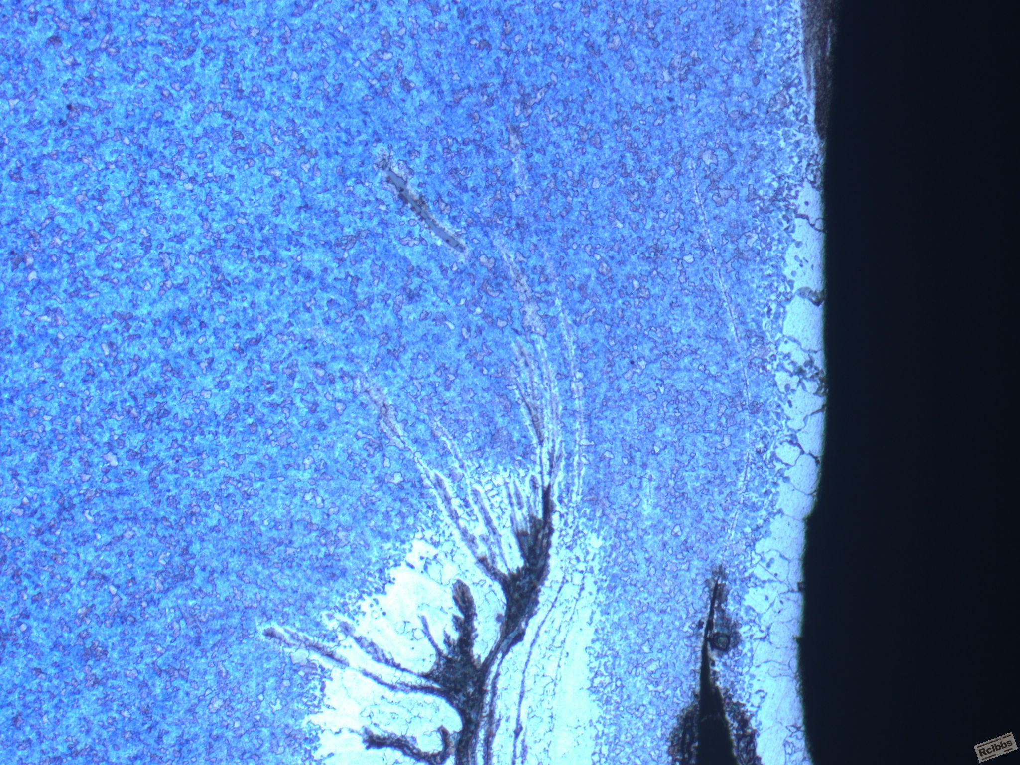

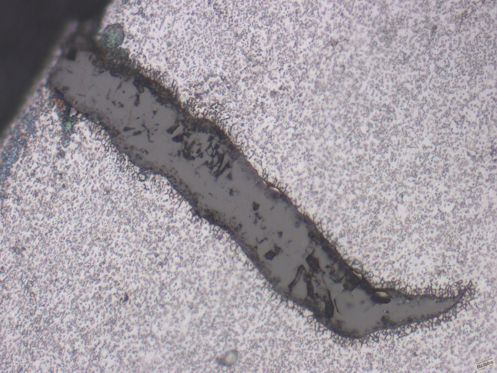

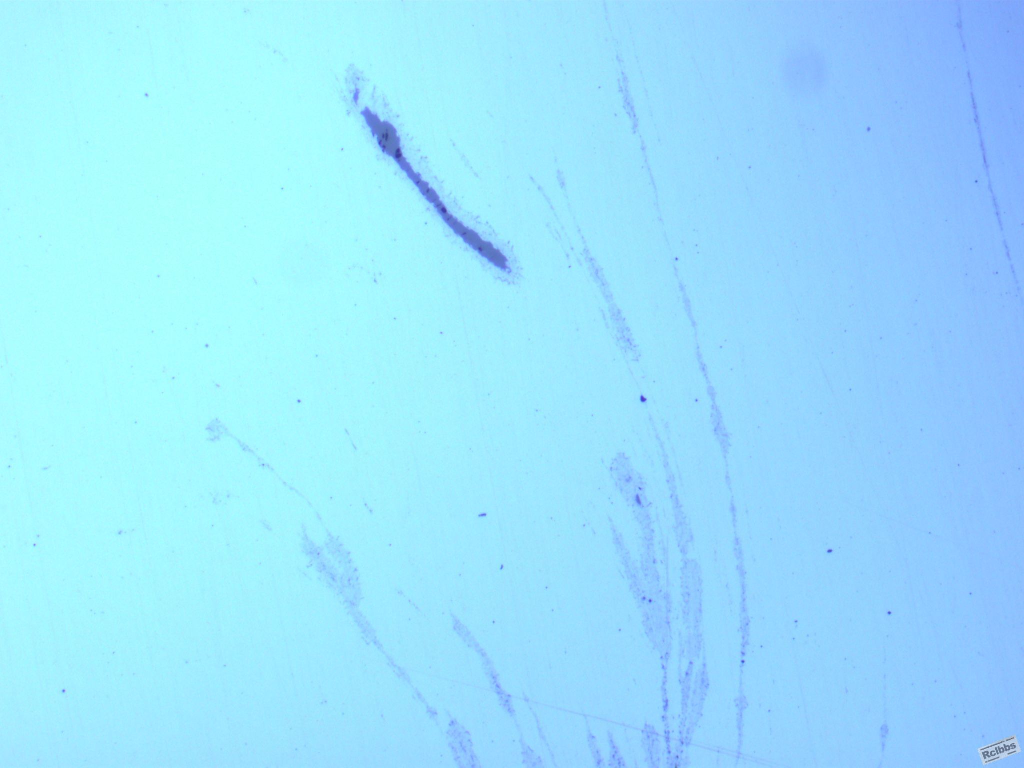

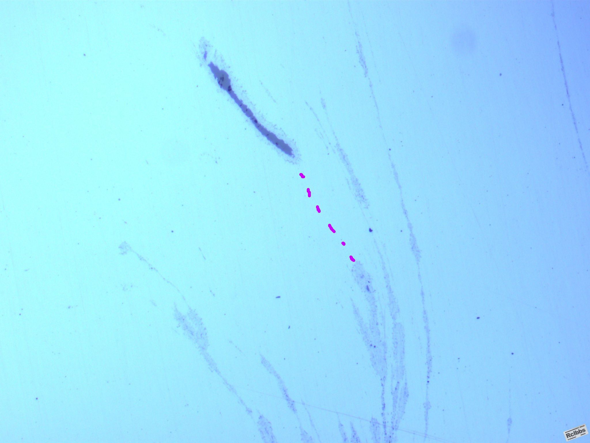

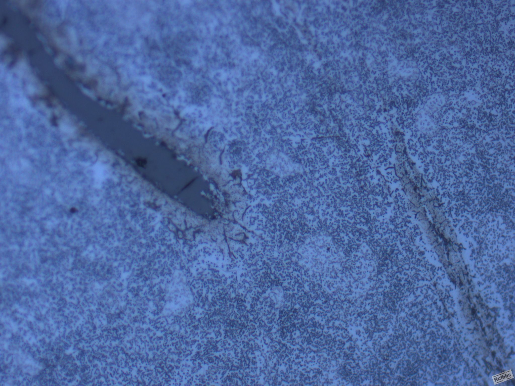

情况1:锻造过程中毛刺压入端面,退火后发现一段封闭的裂纹内部有氧化物,是怎么造成的?是氧通过晶界扩散进去了?怎么会就那一条呢?
情况1:50倍
情况1:50倍
情况1:100倍
情况1:100倍
情况1:500倍
情况1:500倍

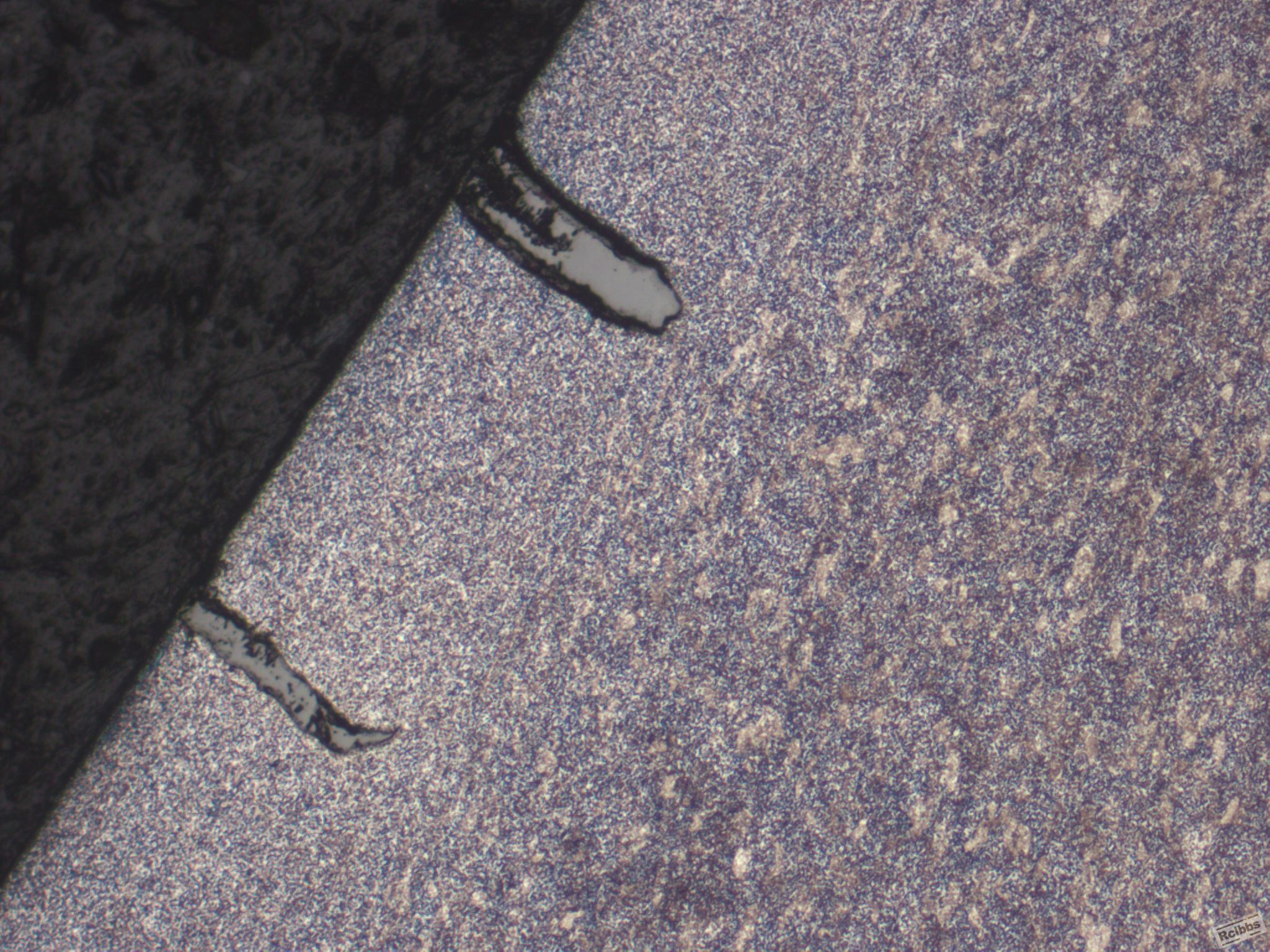

情况2:车加工后发现套圈表面有横裂,金相如图所示。大裂纹四周的网状二次裂纹是怎么产生的?套圈经过锻造→球退→冷辗→去应力→车加工
情况2:100倍
情况2:100倍
情况2:500倍
情况2:500倍

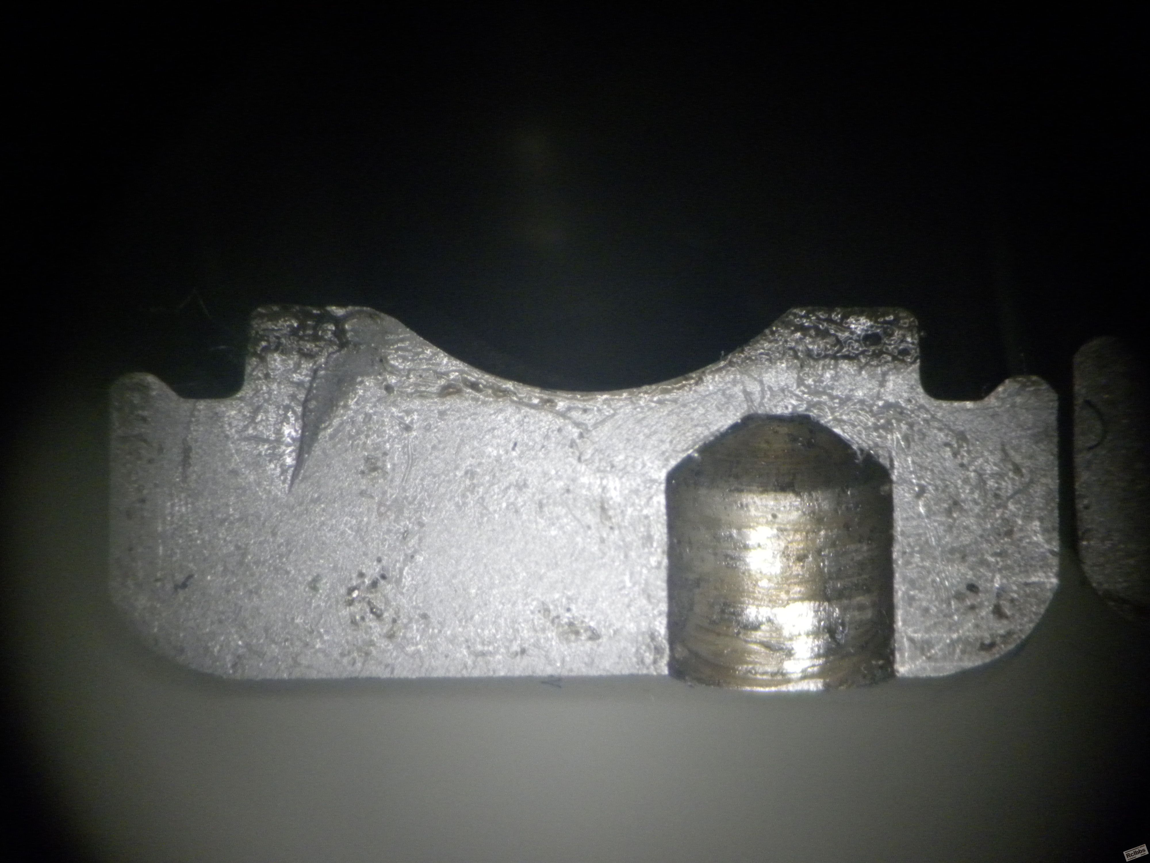

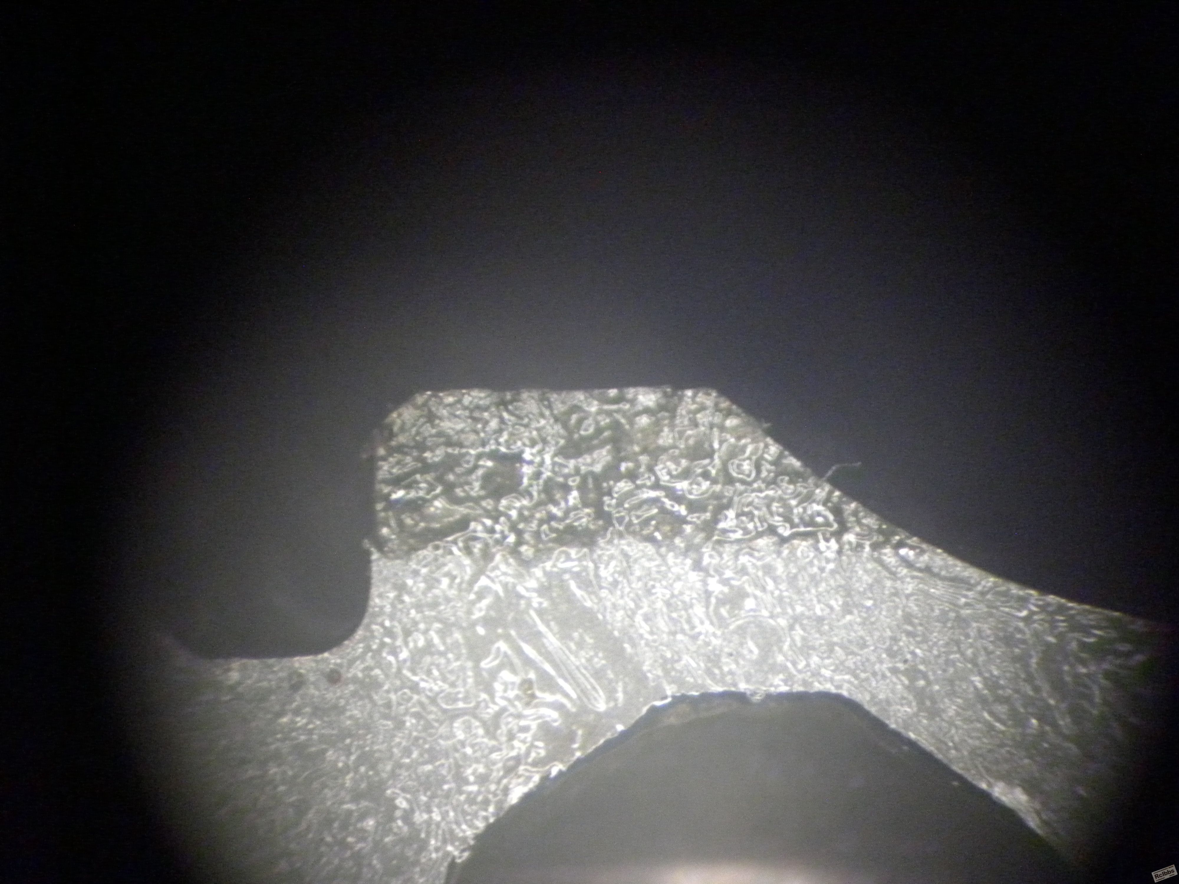

情况3:套圈裂了,断口如下,档边处颜色发黑,是起始断裂处被氧化了吗?
情况3-1
情况3-1
情况3-2
情况3-2

发表于 2014-12-25 18:11:25 | 显示全部楼层
1-该裂纹与外部是连通的-------------------------------------
签到天数: 947 天
发表于 2014-12-25 18:31:52 | 显示全部楼层
2-氧化
3-象是污染物----------------------------
 楼主| 发表于 2014-12-26 12:48:16 | 显示全部楼层
谢谢袁老师回帖,您的意思是焊合了吗?因为金相上看不出裂纹是贯通的。
签到天数: 947 天
发表于 2014-12-26 13:12:16 | 显示全部楼层
这裂纹也许是这样连通的,再磨掉一层,可能就连起来了。
但是,也有可能连接部分已经切掉了。
 楼主| 发表于 2014-12-27 10:50:53 | 显示全部楼层
但是,也有可能连接部分已经切掉了。
哦,哦,我理解了。感谢老师指点
