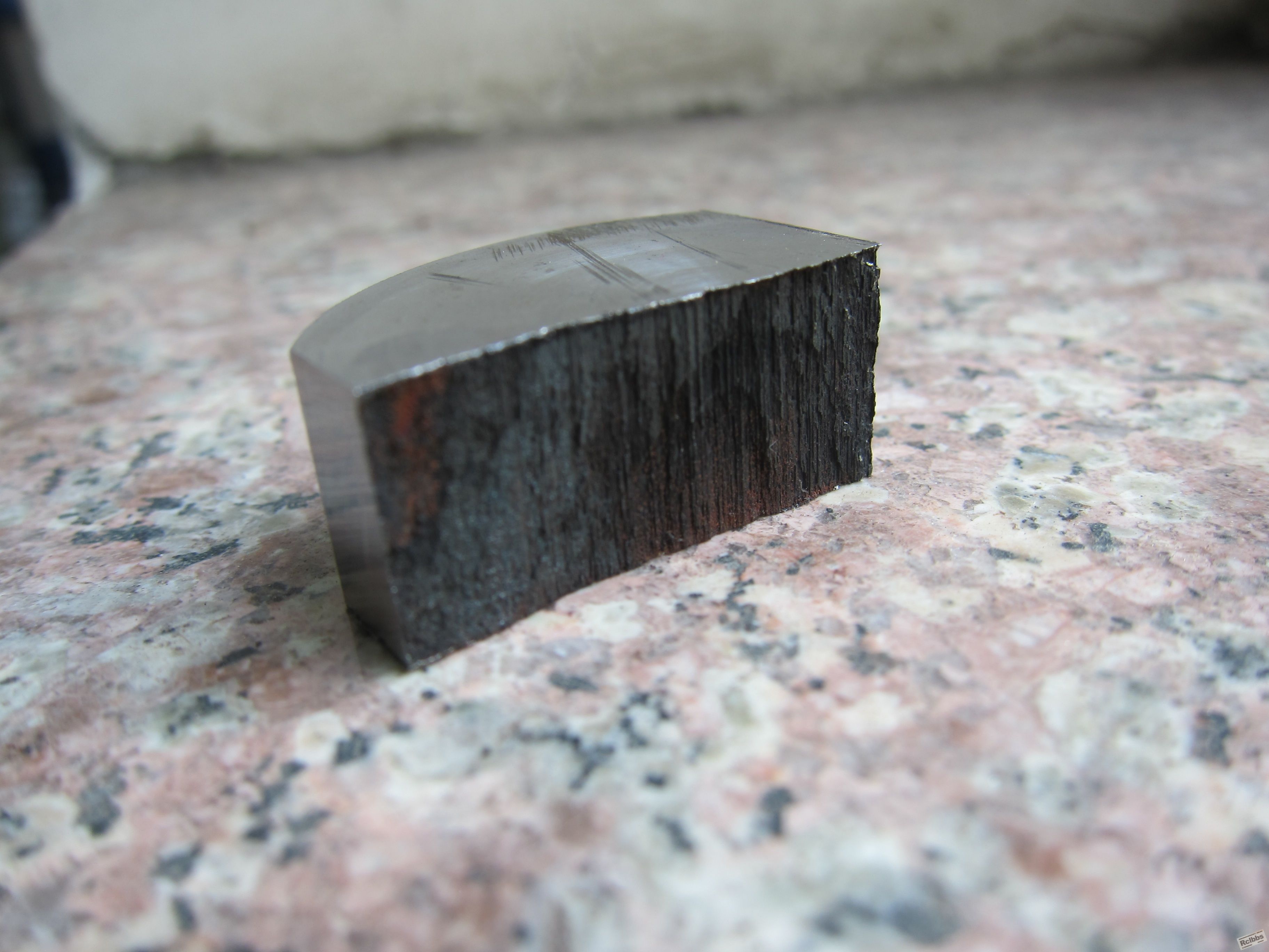

40CrNiMo材料,调质后出现中心裂纹,原因是原材料偏析(估计是料头切的少),中心网状碳化物。请教各位这是纤维断口还是层状呢? IMG_1742.JPG IMG_1801.JPG

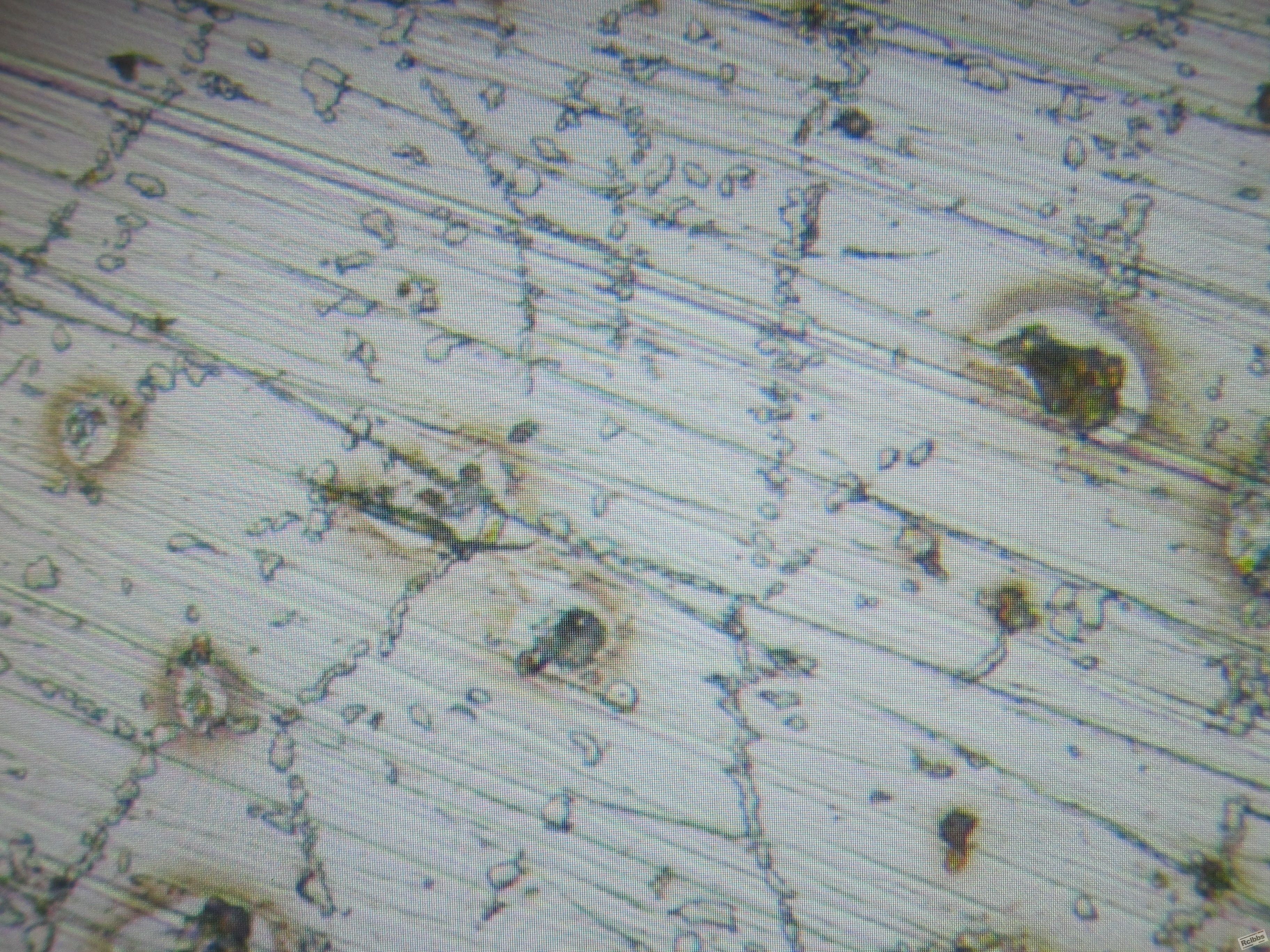

金相照片是抛光态吗?----------------------------------------

把断口的事先放放,碳化物再看看确定是吗?

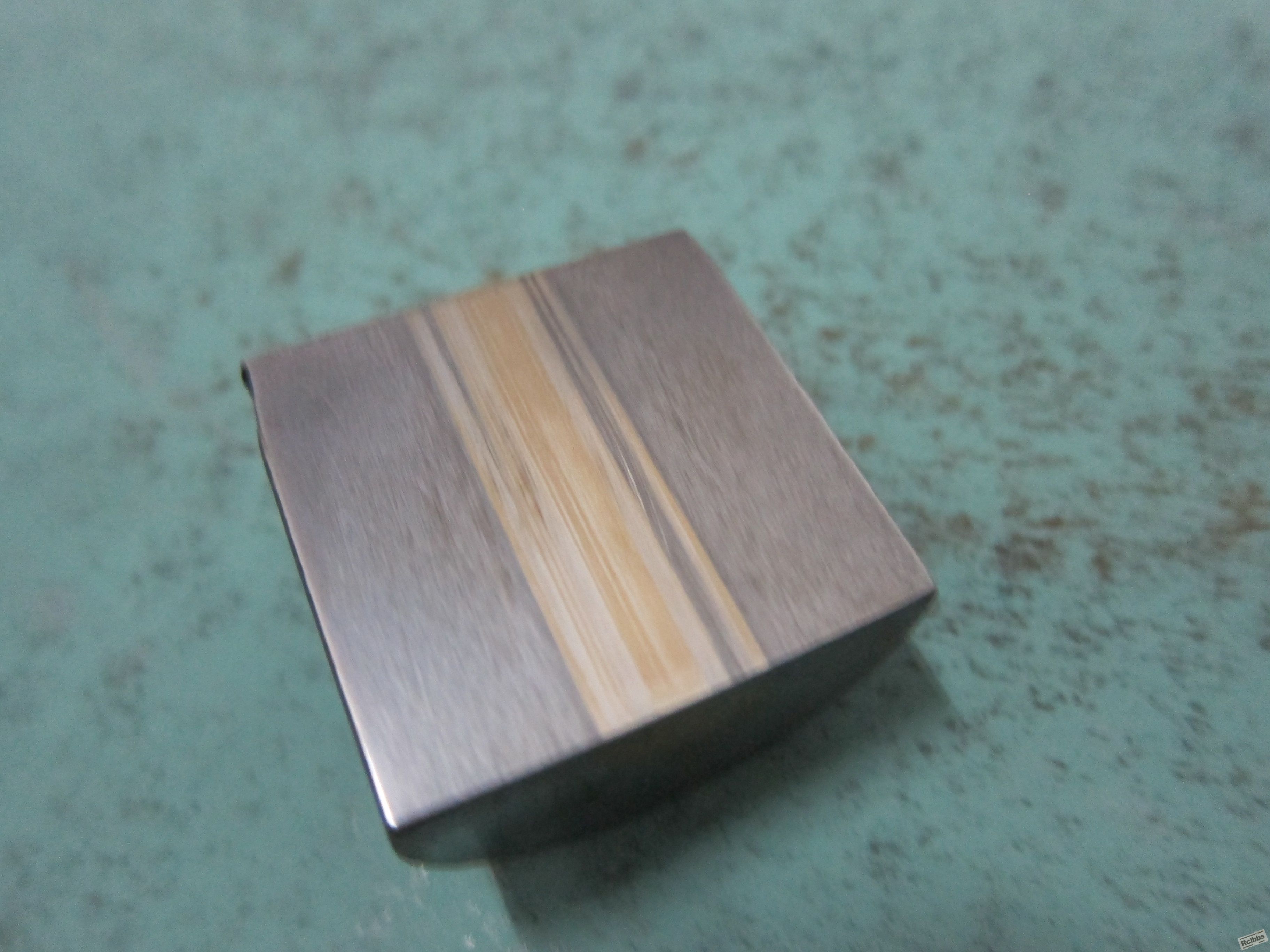

对,是抛光的,但有比较多划痕,还有是对电脑屏幕拍的,所以比例什么肯定是没有的。碳化物,我抛光过几次都看到了。腐蚀后宏观都可以看到明显的偏析,中心腐蚀不出来,可能是合金元素太多的原因。 IMG_1747.JPG

个人推断是沿网状碳化物裂的,我只是想知道宏观断口是属于什么?我搞热处理工艺的,对金相、断口分析还刚学

层状(木纹状)断口。
冒口端?材料利用率太高了?

层状断口,典型。

金相试样做好一些更好判断。应该是层状断口,晶界碳化物使晶界变脆的原因。

中心难腐蚀,可能存在淬火马氏体-----------------------------------------
