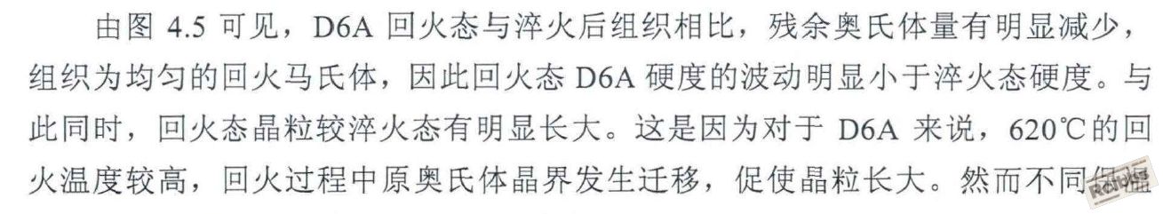

淬火后的组织,按比较丰富的说有铁素体+马氏体+贝氏体,回火按高温回火650℃计。马氏体只会分解,不会长大;铁素体在这个温度下,没见过长大;贝氏体长大,更没听说过。这个温度不足以让晶界迁移,怎么长?

淬回火后看晶粒度,腐蚀出来的是原始奥氏体晶界。所以回火不发生重结晶,不改变晶粒大小。经冷变形的钢回火时发生再结晶会改变晶粒大小。

发了,大家看一下吧,上面说的意思是高温回火会使奥氏体晶界迁移,促使晶粒长大。
我觉得他这种说法不对,奥氏体晶界迁移一般都是在奥氏体化温度以上才会发生,我也没听说过回火会使奥氏体晶粒长大的说法,大家来说说对不对呢

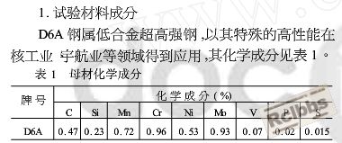

对这个钢种不太了解,搜了下传个成分表大家看看吧
