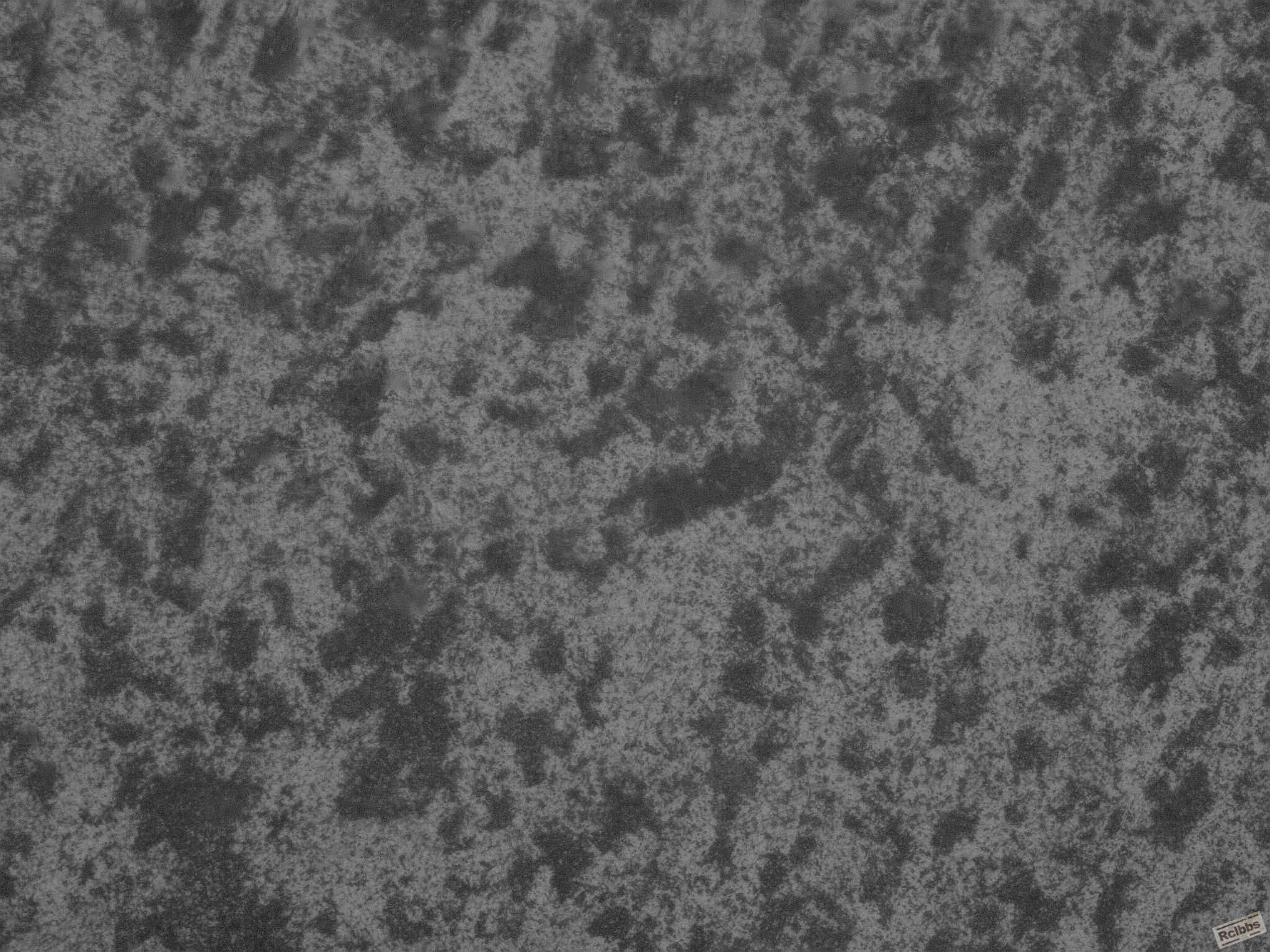

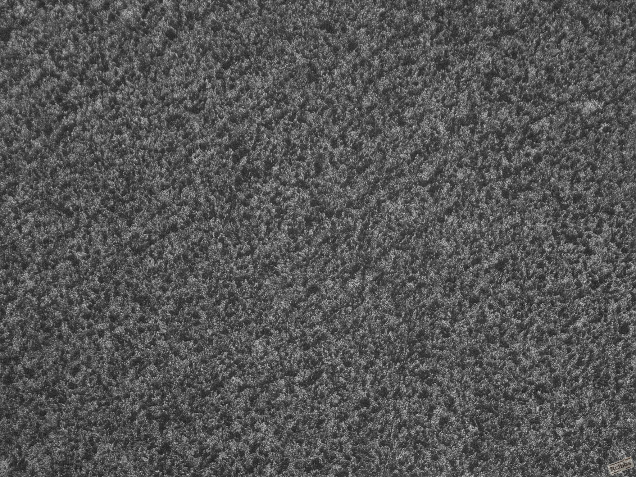

大家看一下,材料是Q345E,正火+回火。可是金相做出来居然是这个样子,完全看不到晶界,这是什么情况?
500倍
500倍
100倍
100倍

发表于 2014-12-31 14:41:39 | 显示全部楼层
上图观察面为横向吧。你做一下纵向看一下。
签到天数: 67 天
 楼主| 发表于 2014-12-31 14:53:08 | 显示全部楼层
是横向的,可是也不能看不见晶界啊。是制图问题吗?
签到天数: 72 天
发表于 2014-12-31 14:55:14 | 显示全部楼层
制样的假象(变形金属没有完全抛光),换一张抛光布重新抛光后,洗干净,再腐蚀。
签到天数: 72 天
发表于 2014-12-31 15:00:02 | 显示全部楼层
签到天数: 44 天
发表于 2014-12-31 15:07:32 | 显示全部楼层
纵向能观察到铁素体的晶界,不信,你试一下。
签到天数: 44 天
发表于 2014-12-31 15:08:18 | 显示全部楼层
原奥氏体晶界需要特殊浸蚀剂才可看到。
签到天数: 107 天
发表于 2014-12-31 15:11:18 | 显示全部楼层
正火冷速过快所致(要么工件薄,要么有强制冷却),应该和制样无关。
签到天数: 44 天
发表于 2014-12-31 15:22:59 | 显示全部楼层
不是制样问题,而是指检验面。
签到天数: 67 天
 楼主| 发表于 2014-12-31 15:25:55 | 显示全部楼层
正火冷却速度过快怎么会导致晶界消失呢?并且这冷却速度过快冲击功应该很高,结果做出来的冲击功只有15,这是怎么回事?
签到天数: 107 天
发表于 2014-12-31 15:49:10 | 显示全部楼层
wkee 发表于 2014-12-31 15:25
正火冷却速度过快怎么会导致晶界消失呢?并且这冷却速度过快冲击功应该很高,结果做出来的冲击功只有15, ...
既然冲击功低,那么更有可能是冷速的问题了。
正火后得到B+M,回火后得到B+S回。贝氏体基体,冲击怎么可能会好。
当然,我说的都是推测,具体还要你自己一一验证。
发表于 2014-12-31 16:07:29 | 显示全部楼层
腐蚀过度了吧?黑色的区域太多,晶界一般不会消失的,还是腐蚀的有问题。
签到天数: 67 天
 楼主| 发表于 2014-12-31 16:26:56 | 显示全部楼层
事实上轻腐蚀也未发现腐蚀出晶界。怀疑是不是钢材快冷导致碳化物析出过快,晶界处反而无渗碳体析出。硝酸酒精溶液无法腐蚀出晶界。
签到天数: 67 天
 楼主| 发表于 2014-12-31 16:33:24 | 显示全部楼层
正火后得到B+M,回火后得到B+S回。贝氏体基体,冲击怎么可 ...
应该不会出现贝氏体机体吧,我这种材料又没有等温冷却,怎么会出现贝氏体?
签到天数: 36 天
发表于 2015-1-1 20:32:39 | 显示全部楼层
看了所有的回复,其中有几个问题要指出来:1.横向看晶粒度,等轴状和细网状沿晶铁素体已勾勒出晶界
                                                            2.典型低合金高强度结构钢,用于焊接或船用件多,N+T不可能出现B或M,只会是F+P的组织
                                                            3.典型亚共析钢,正火状态下,不管你怎么冷却,都不会有先共析渗碳体出现。
签到天数: 67 天
 楼主| 发表于 2015-1-2 09:05:31 | 显示全部楼层
500倍图像上白色铁素体中无数的黑色小点是怎么回事?腐蚀原因吗?
签到天数: 67 天
 楼主| 发表于 2015-1-2 16:35:49 | 显示全部楼层
500倍的图为什么腐蚀不出晶界,是不是正火时间不够,组织未完全溶解造成的?
签到天数: 89 天
发表于 2015-1-4 14:16:16 | 显示全部楼层
楼主这几天有没有按照大家的观点换成横截面和轻腐蚀后观察呢?可以分享给大家看看啊,做进一步的讨论和分析
发表于 2015-1-6 08:53:15 | 显示全部楼层
我看冷却过快,或者试样切削余量不够。
发表于 2015-1-6 08:57:45 | 显示全部楼层
为什么要看晶界?你这不就是腐蚀的组织吗
