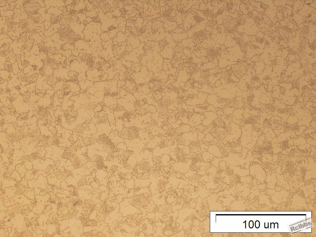

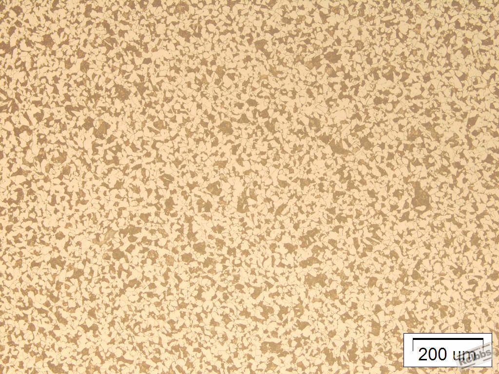

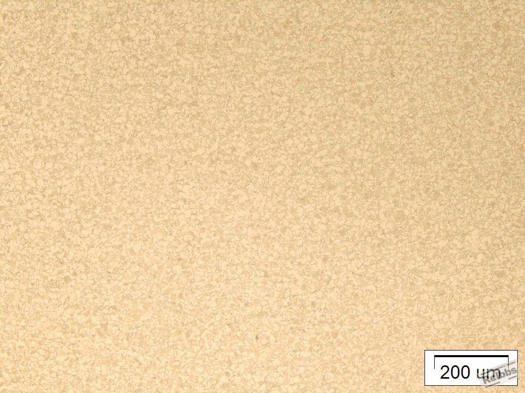

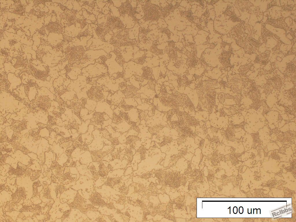

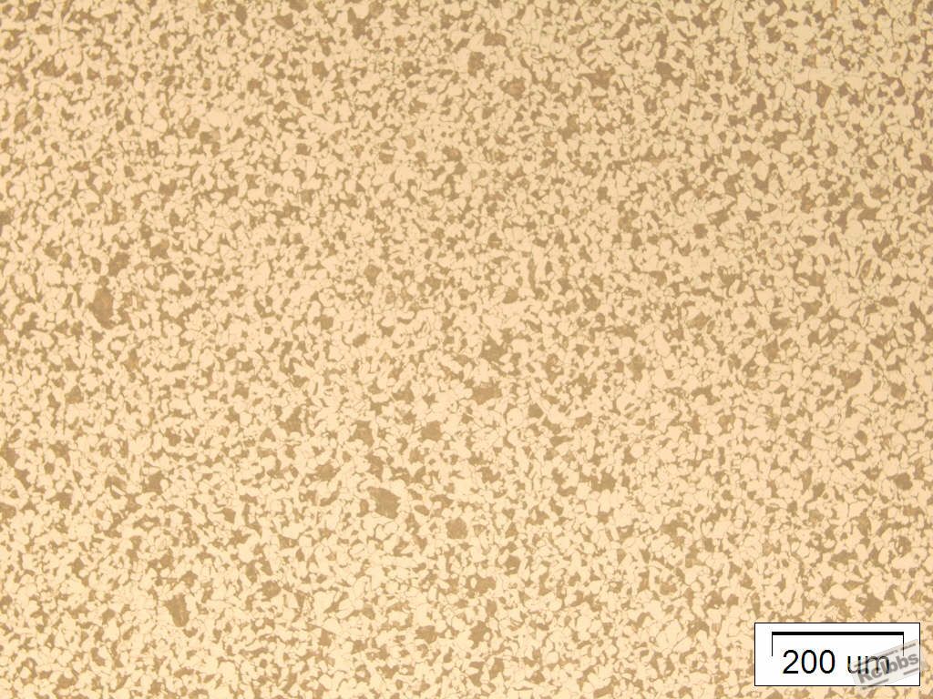

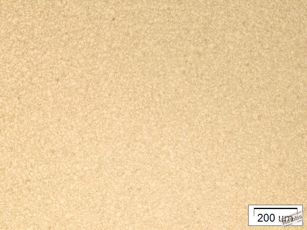

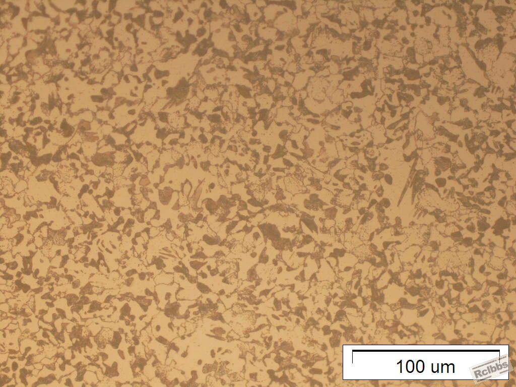

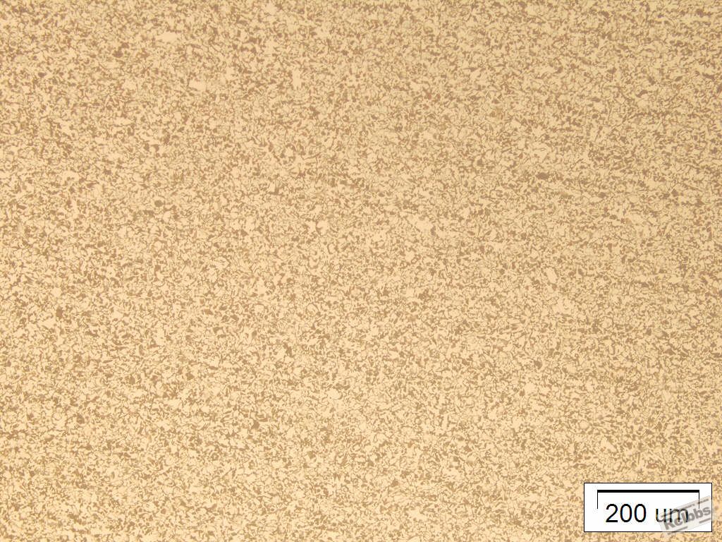

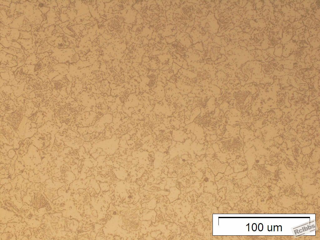

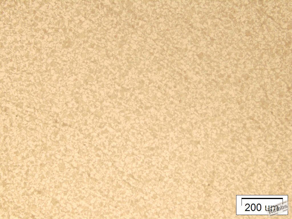

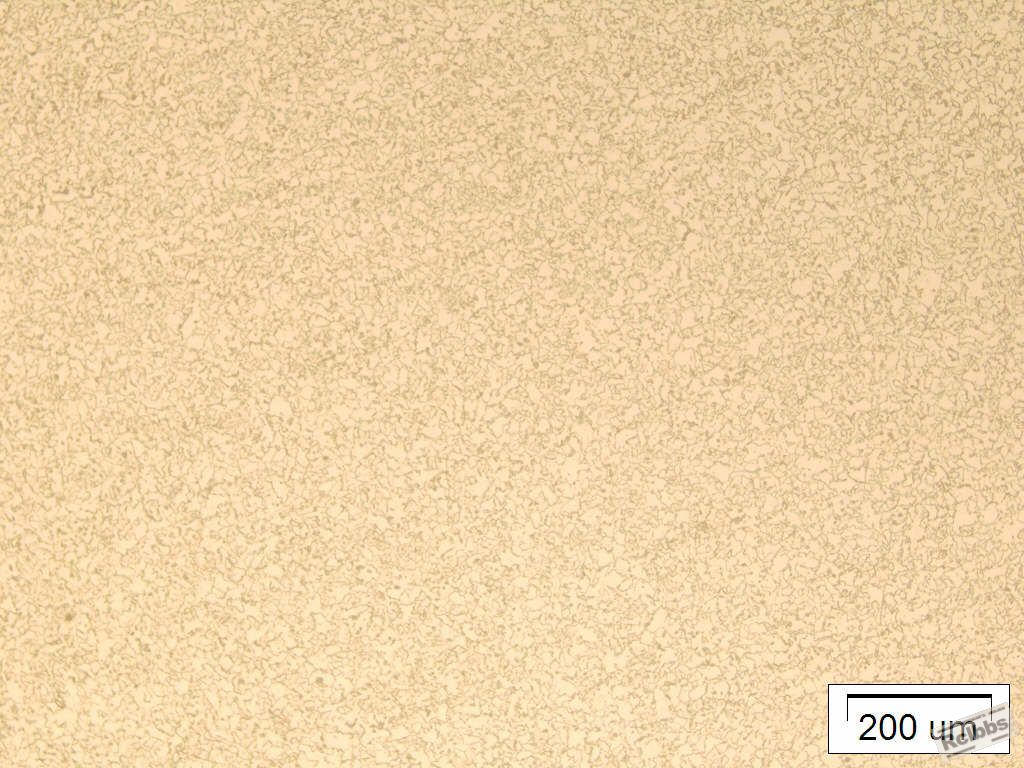

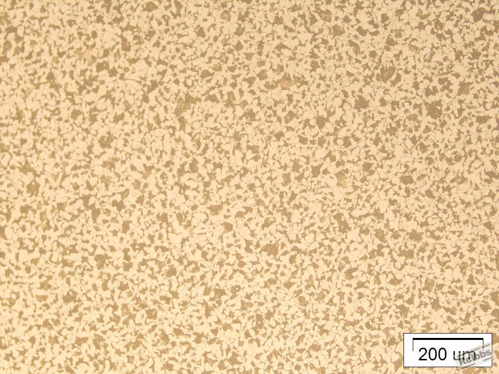

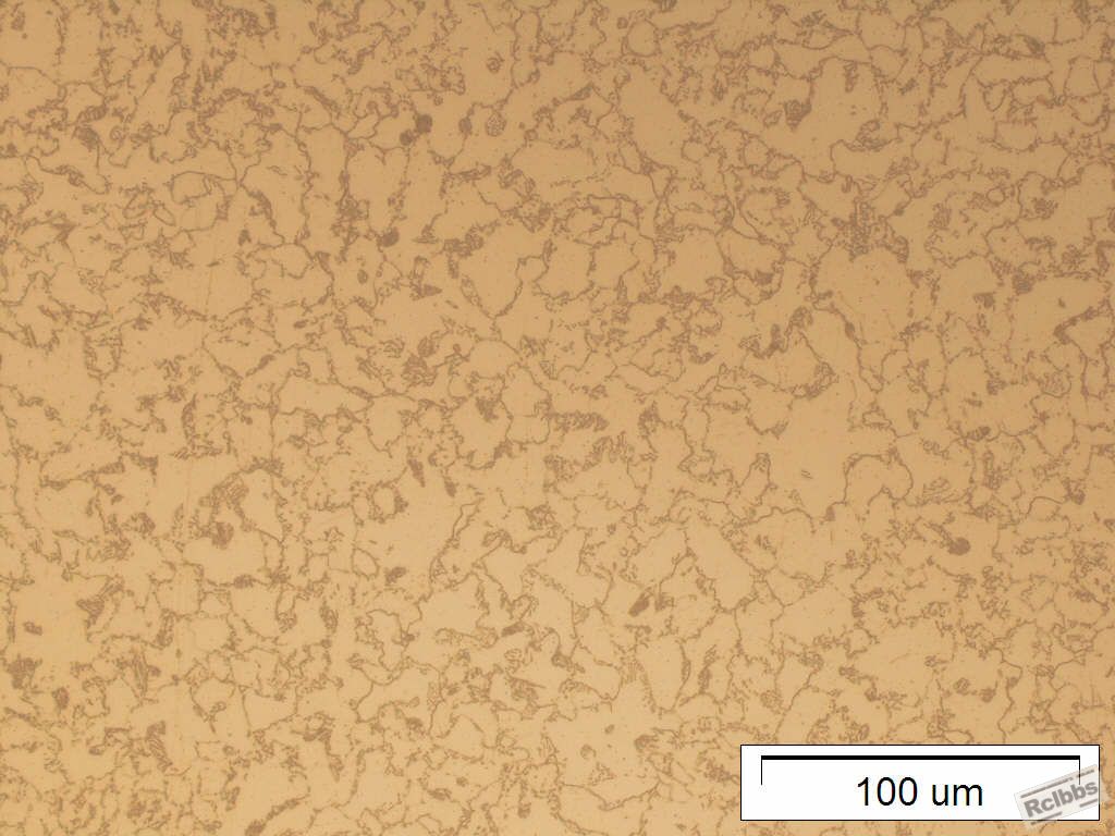

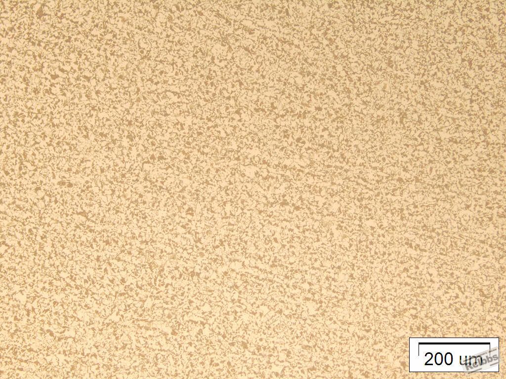

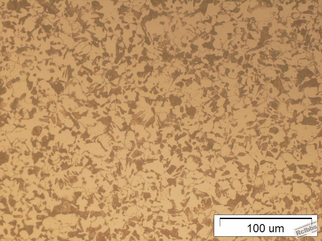

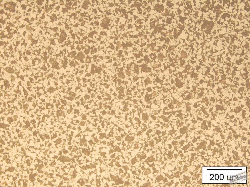

近期我单位的某种20CrMnTi零件在粗加工时多次出现黏刀、毛刺大、位置度超差等问题。对该零件的5家供应商A\B\C\D\E的原材料毛坯分别切割2件、制样、检测,图片及处理方式如下:
供应商A:退火,冷挤压(放大倍数100,100,400,400)
供应商B:正火(放大倍数100,100,400,400)
供应商C:未热处理(放大倍数100,100)
供应商D:正火(放大倍数100,100)
供应商E:退火,冷挤压(放大倍数100,100,400,400)
我的判断分别是:
A:点粒状P+F
B:F+P,400#看着好像有魏氏组织F,F为什么看着像是碳化物形态呢?
C:F+P
D:F+P
E:点粒状P+F
请各位老师帮忙看一下,各个供应商的零件分别是什么组织,状态是否正常。多谢!
签到天数: 128 天
发表于 2015-1-5 22:03:54 | 显示全部楼层
基本上就像你说的那样,粒状珠光体,是退过火了?
 楼主| 发表于 2015-1-5 22:20:15 | 显示全部楼层
冷拉前为什么要退火呢?正火不可以吗?
签到天数: 52 天
发表于 2015-1-6 10:06:54 | 显示全部楼层
guihe 发表于 2015-1-5 22:20
冷拉前为什么要退火呢?正火不可以吗?
退火使塑性更好,更容易挤压。B有带状,C如果在100X下,可能也会稍有带状。A、E的是否黏刀严重?
签到天数: 11 天
发表于 2015-1-6 11:17:47 | 显示全部楼层
硬度是不是一样的嘛?
发表于 2015-1-6 13:25:52 | 显示全部楼层
是五家的都出现粘刀现象还是其中一些供应商的产品出现粘刀现象?从组织上看,没有多大的问题嘛。如果以前都是按这种情况供货的,那建议你检查一下刀具。
签到天数: 432 天
发表于 2015-1-6 21:38:36 | 显示全部楼层
从组织上来看,除了A中组织有点异常,像粒状贝氏体外,其他组织都很好,基本上在1-2级。不知道你们要去正火的硬度是多少,是否都在要求的下线。一般情况下硬度在HB150-160会出现黏刀现象
