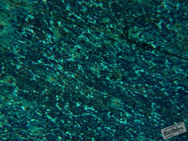

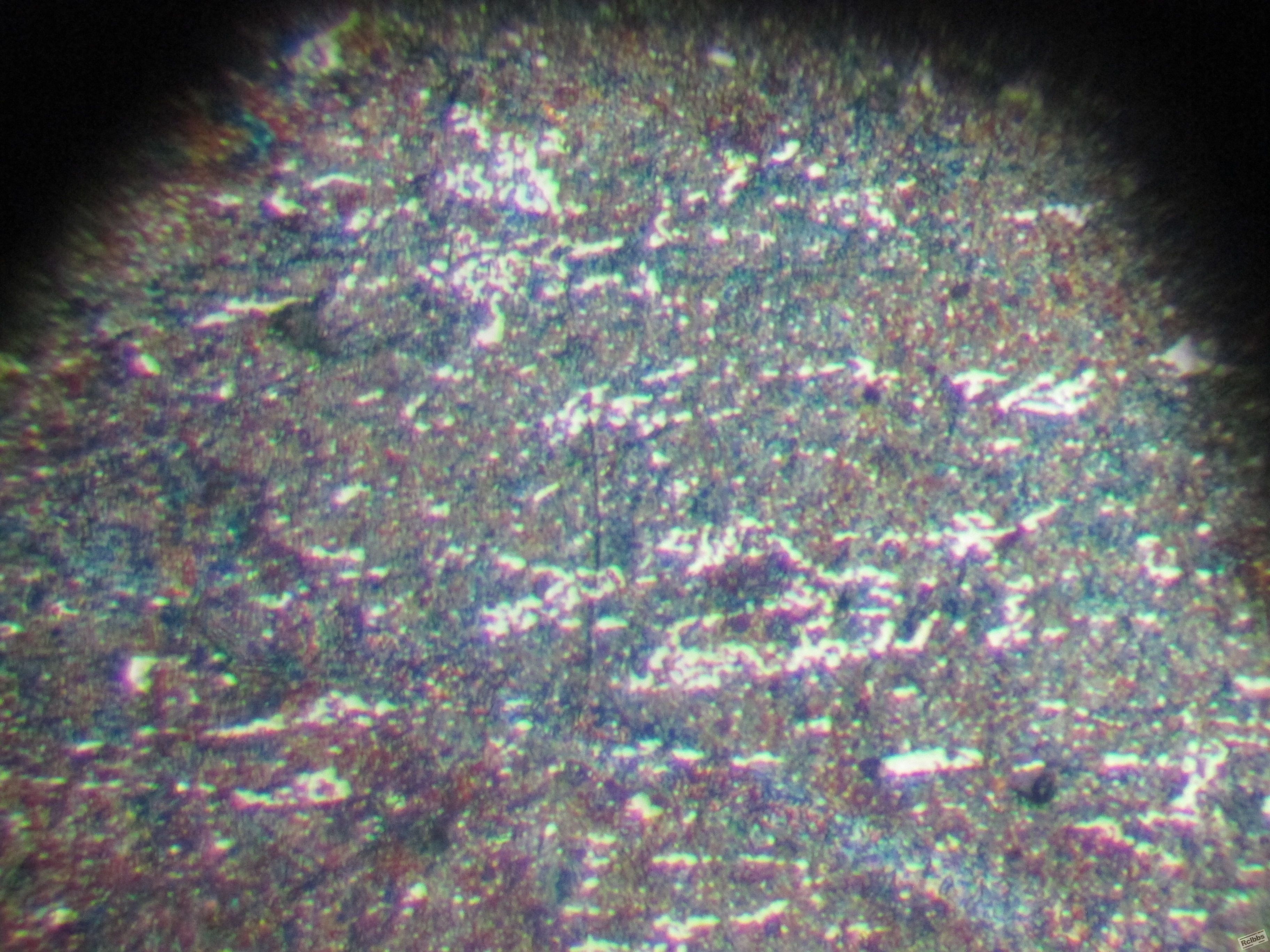

W6高速零件高温盐炉加热,分级冷后零件碎裂,拍了几金相图片,大家觉得零件开裂的主要原因是不是锻造温度太高,高温碳化物成网状。
W6 250x.jpg 250X左右
IMG_4540.JPG 500X左右

是碳化物惹的祸!!!!!!!wechat:lang_wechat_threadmessage
签到天数: 36 天
发表于 2015-1-6 07:18:53 | 显示全部楼层
通过几张现场金相显微镜拍下的照片,可以说是碳化物单边富集和网状是一个重要原因,热处理厂已经可以撇清关系了。但是你如果想更进一步的分析的话,很可能还有别的不可知的更重要的原因,当然,做下来也只有自己知道了,算是提高了。

似乎加热保温时间短了些。
