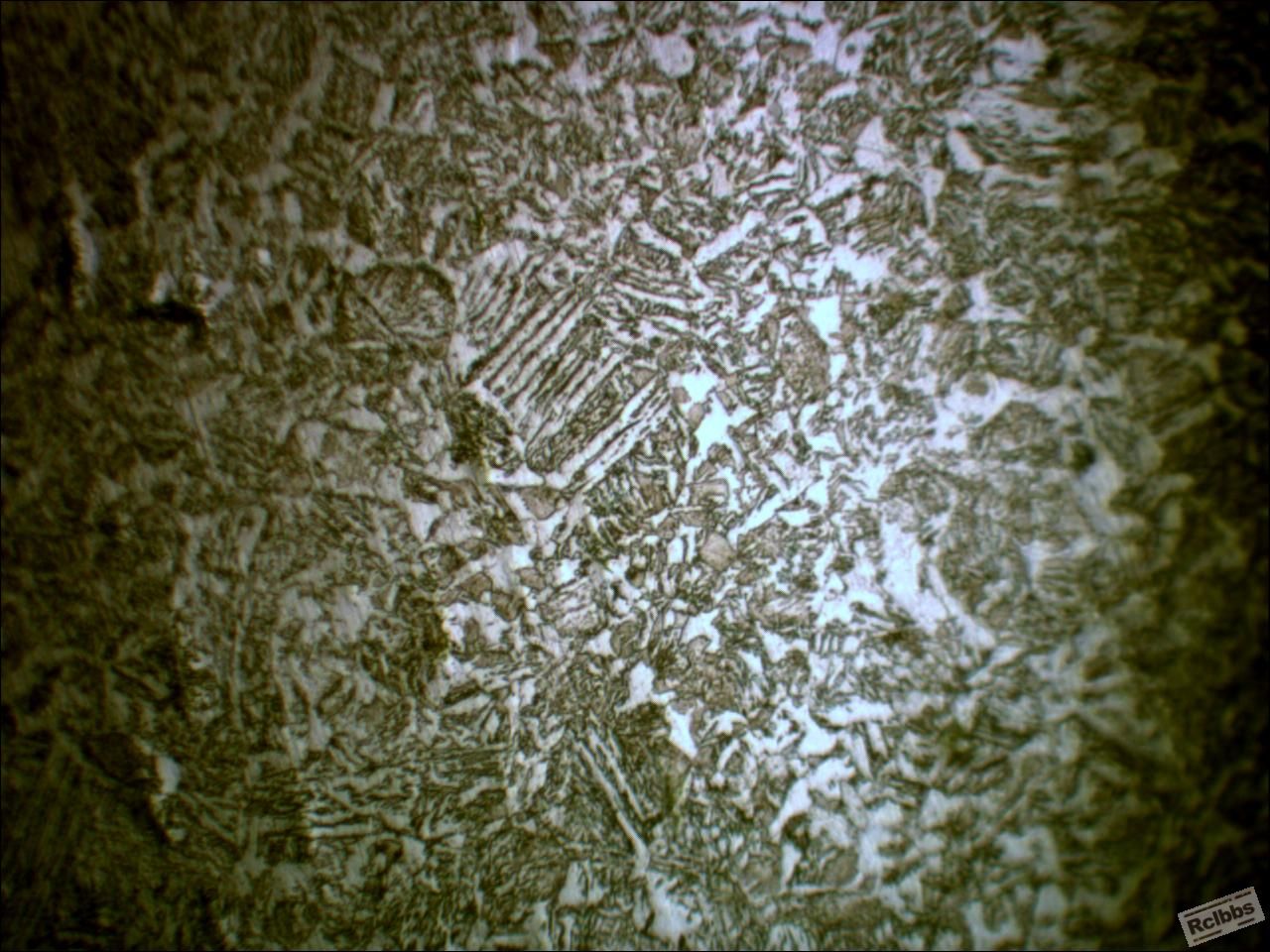

20CrMnTi渗碳淬火,淬火温度870℃,直径36,表面防渗处理,心部硬度25HRC,心部有块状铁素体、回火马氏体,但其中针状成排的铁素体是什么组织?

准确点说是上贝氏体。

心部铁素体都是未熔铁素体,量比较多。

请教过一位高工,他的第一感觉是魏氏体,魏氏体也有类似的针状结构,淬火会不会产生魏氏体?(零件表面防渗)

个人感觉是魏氏组织  不是上贝氏体

楼主说的组织是非常典型的上贝氏体组织啊

典型的魏氏组织!!!!!!!

形成魏氏组织铁原子要做长距离的扩散,在淬火冷速下不可能。要全面看铁素体,铁素体太多了,还有小如针尖的铁素体。基体组织马氏体形貌也是参考,保温时间短,铁素体没完全溶解。

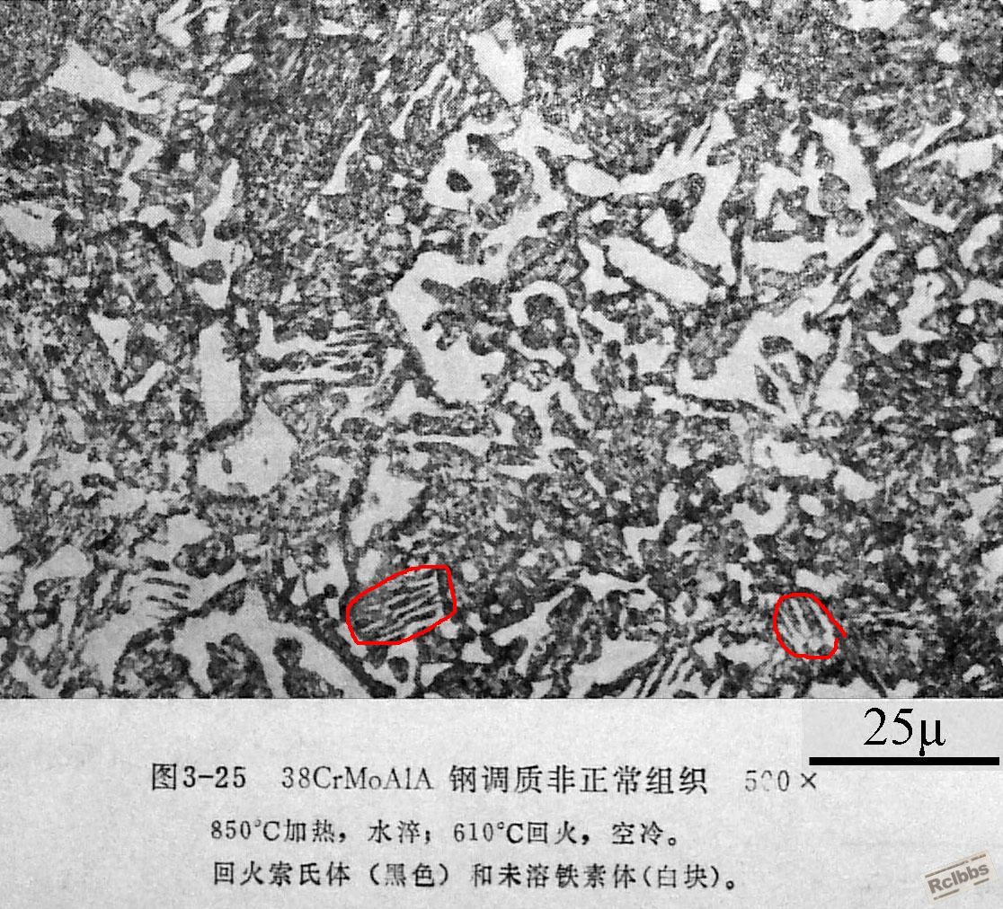

发表于 2015-1-12 23:37:20 | 显示全部楼层
签到天数: 222 天
发表于 2015-1-13 14:39:09 | 显示全部楼层
冯高工已经给大家找到类似的组织了。我认为分辨贝氏体与魏氏体组织最主要的是看图片的倍数,魏氏体一般伴随组织粗大,所以低倍下能看到的基本是魏氏体,而通常中高倍率下看到的一般是贝氏体。

这应是锻造温度高,冷却比较慢的魏氏体,个人感觉渗碳前调质或正火处理

淬火温度870℃,直径36 出现魏氏组织几乎是不可能的。明显是羽毛状的上贝氏体。

贝氏体+游离铁素体,心部硬度不高

是组织遗传吗?,锻造或其他工序出现过热现象,渗碳之前没有消除,淬火后就形成了图片上这样的组织

像魏氏体,楼主照片是100倍下的吗?

看起来不像是魏氏体组织,但是如果是未溶的铁素体的话,在渗碳的过程中,900多摄氏度这个过程应该可以完全奥氏体化(但是确实是铁素体游离在马氏体的基体上面,不像是共析出来的铁素体呢)这个未溶的铁素体不能解释呢,不知道楼主的完整工艺是什么?

保温时间短,未完全奥氏体化,会出现未熔铁素体,冷却速度不够,铁素体沿晶界析出,加上组织遗传,容易出现魏氏组织!

感觉加热不足(温度880好点,或时间不够)F未完全溶进A,淬火后保留M位相的F.或者是防渗剂在淬火时阻碍冷却形成的上贝。

感觉铁素体有被“啃食”的样子,没有完全的奥氏体的感觉
