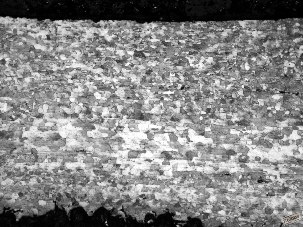

初次接触板材评价,轧制板材截面的金相是不是应该是均匀的?像图中这样感觉很不均匀。
有没有相关的检测标准?
材质为不锈钢

截面组织是不均匀的

晶粒大小不一,是不是中间受的轧制力小的原因啊?多厚的料

良好的板材应该是均匀的吧?

具体怎么轧制的不清楚,厚度1.2

我接触的都是均匀的。

什么材料,感觉组织偏析较大。能不能详细介绍

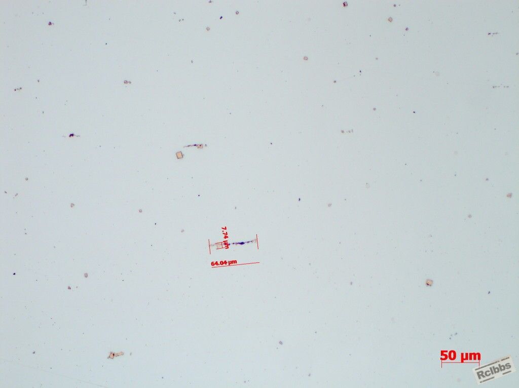

只知道牌号是439,做夹杂发现很多TiN
签到天数: 248 天
发表于 2015-1-16 13:08:47 | 显示全部楼层
氮化钛很多,我看还有很多氧化物,439这个拍好没有查到,倒是有429这个铁素体不锈钢。
 楼主| 发表于 2015-1-16 13:32:33 | 显示全部楼层
像TiN这种 评级怎么评?
签到天数: 248 天
发表于 2015-1-16 15:03:16 | 显示全部楼层
看视场内的个数和尺寸的大小。
