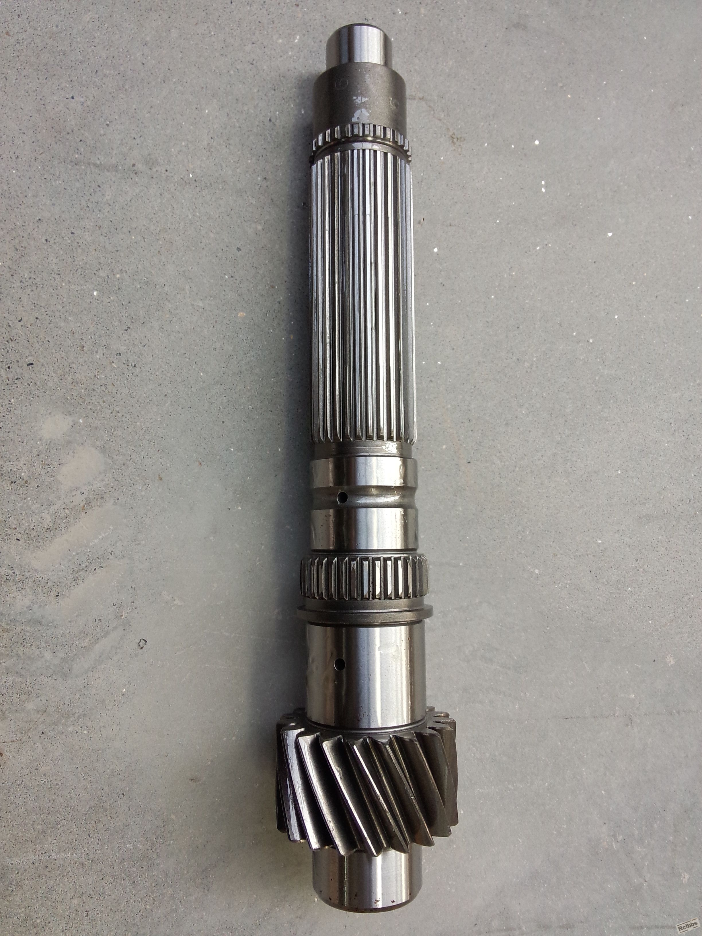

我司在热处理一件输出轴时,出现了右边齿测中下部内凹的情况,调整了不少工艺都不能完全解决齿向内凹的缺陷,
热处理要求为:80-84HRA,0.5-0.8的层深。材料为:20CrMnTiH,工艺为强渗温度:890,时间:110分钟,淬火温度为835度,产品图片和齿形齿向报告见附件,请问大家遇到过这种问题吗,
产品图片
产品图片

发表于 2015-1-16 16:20:46 | 显示全部楼层
最好办法:热前预留变形量(前提变形稳定)
