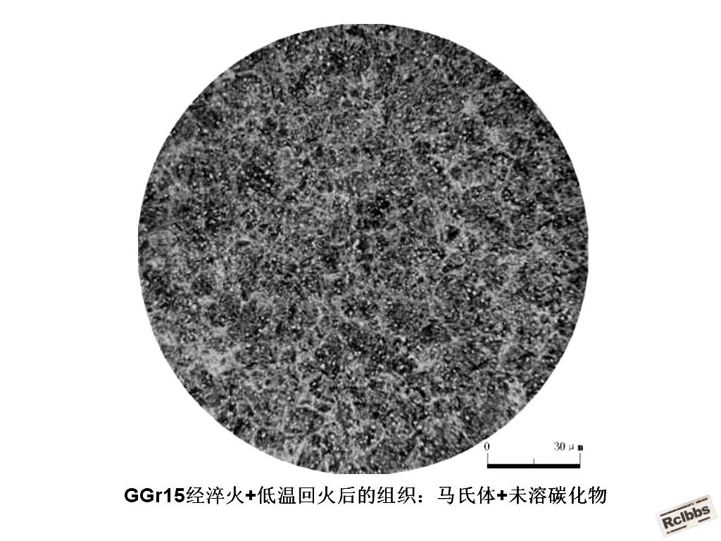

怎样解读组织中那些筋络状的图像?

发表于 2015-1-19 18:55:49 | 显示全部楼层
结晶马氏体,白色组织

 楼主| 发表于 2015-1-19 19:34:47 | 显示全部楼层
shaogang78 发表于 2015-1-19 18:55
结晶马氏体,白色组织
可以进一步解释吗?

发表于 2015-1-19 19:57:48 来自手机 | 显示全部楼层
这个你上次发帖子,有位兄弟给你推荐了一篇文献,你查查下。上面说的比较清楚。成分不均导致的。都是马氏体,合金元素含量不一样wechat:lang_wechat_threadmessage

发表于 2015-1-19 20:42:32 | 显示全部楼层
fengyonghe 发表于 2015-1-19 19:34
可以进一步解释吗?                                                                                 ...
在此材料组织中,有些区域易浸蚀,有些区域不易浸蚀,因此在显微镜下就出现黑区和白区。经低温回火后,黑区基体硬度为HV760,白区为HV813-861。有些地方在加入的时候溶入的碳及铬多一点,马氏体点低,随后淬火冷却时形成的马氏体不易自回火,浸蚀后就呈白色。

 楼主| 发表于 2015-1-19 21:19:41 | 显示全部楼层
shaogang78 发表于 2015-1-19 20:42
在此材料组织中,有些区域易浸蚀,有些区域不易浸蚀,因此在显微镜下就出现黑区和白区。经低温回火后,黑 ...
谢谢回复,这个是回火马氏体的图,是不是也存在不易腐蚀区?

 楼主| 发表于 2015-1-19 22:41:39 | 显示全部楼层
hawkch 发表于 2015-1-19 19:57
这个你上次发帖子,有位兄弟给你推荐了一篇文献,你查查下。上面说的比较清楚。成分不均导致的。都是马氏体 ...
是不是球化没有做好?
