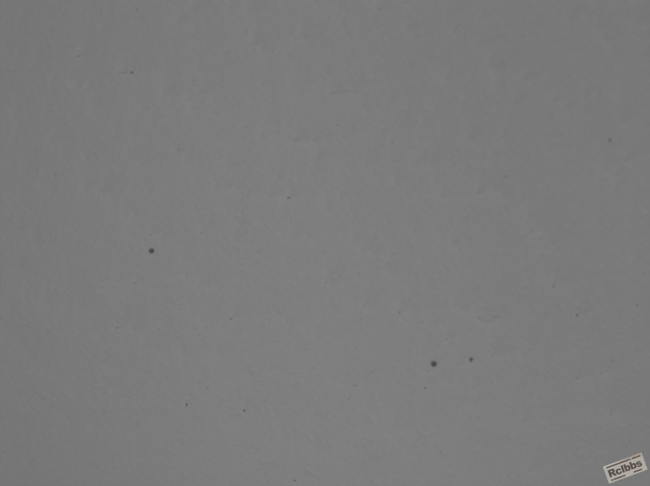

今天用了一下显微镜的偏光和暗场
但是不知道怎么分析 求指教
明场
暗场
偏光
主要是右下角有一颗夹杂,暗场下看不到。

发表于 2015-1-21 00:16:47 | 显示全部楼层
怎么不找大些的夹杂物,这些不一定是夹杂物,灰尘也说不定。
 楼主| 发表于 2015-1-21 09:44:54 | 显示全部楼层
没找到大的   如果是灰尘 在不同的光源下会有什么区别么?
签到天数: 7 天
发表于 2015-1-21 11:07:10 | 显示全部楼层
灰尘的话会和观测面不在一个平面,微调聚焦就可以分辨了

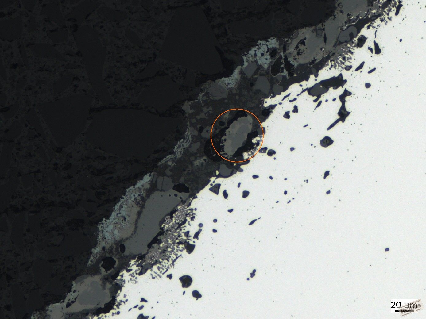

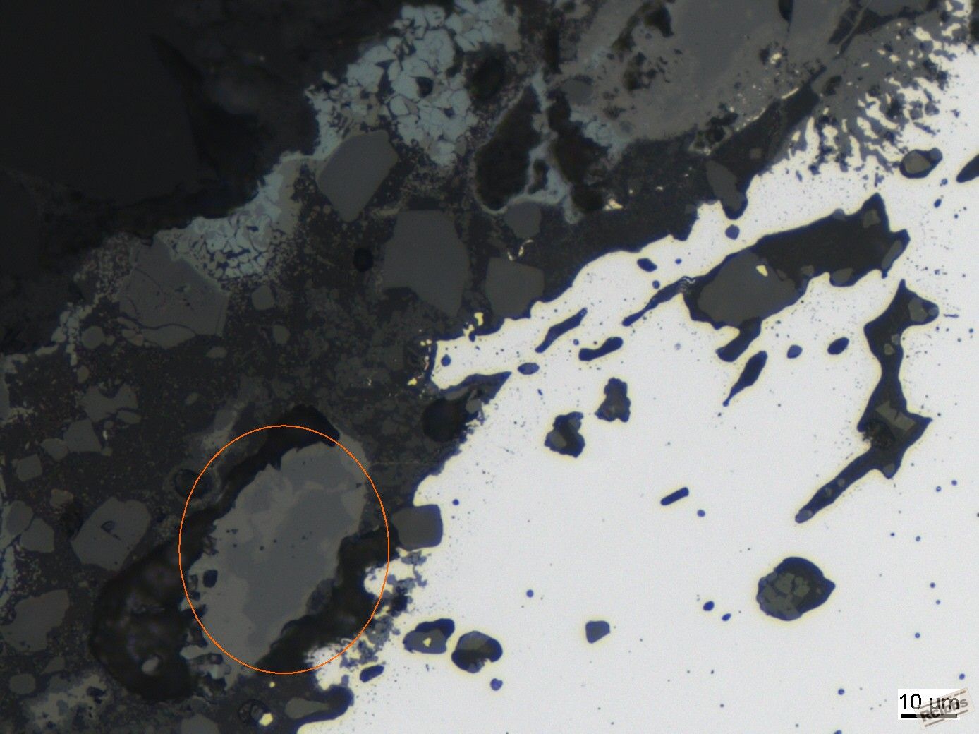

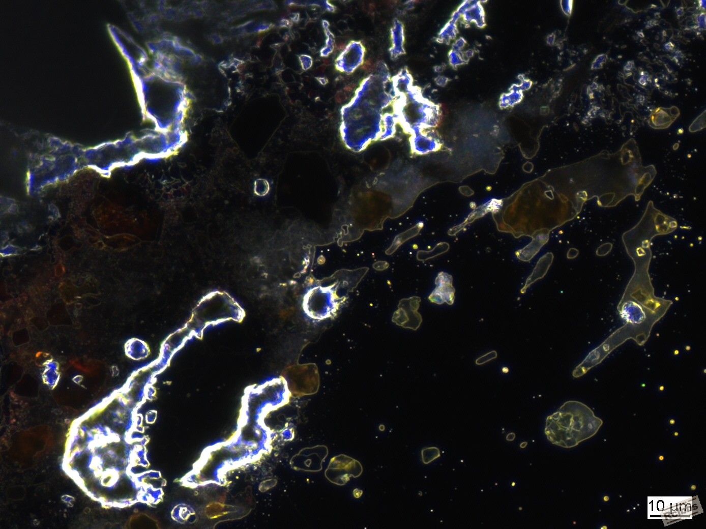

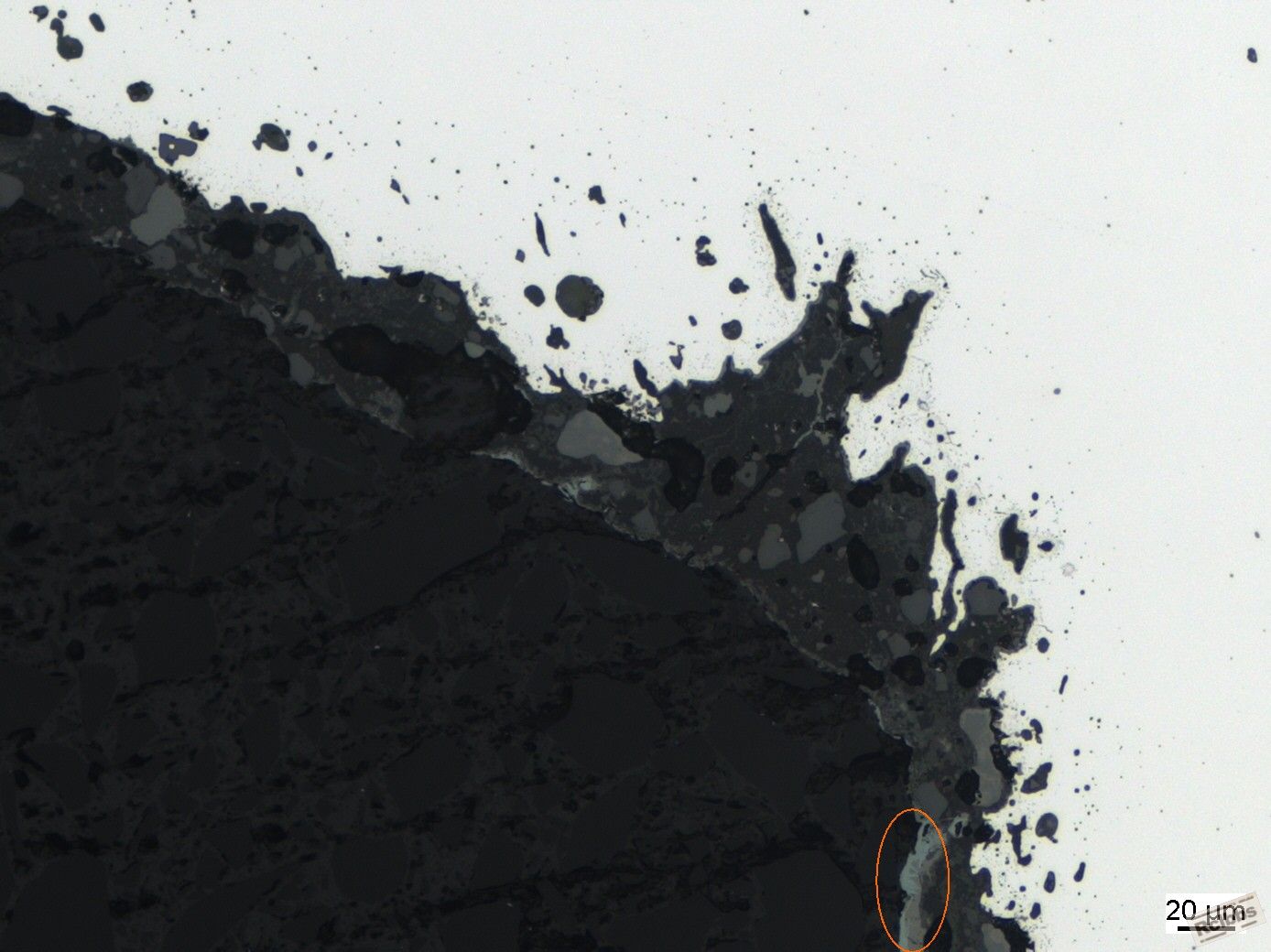

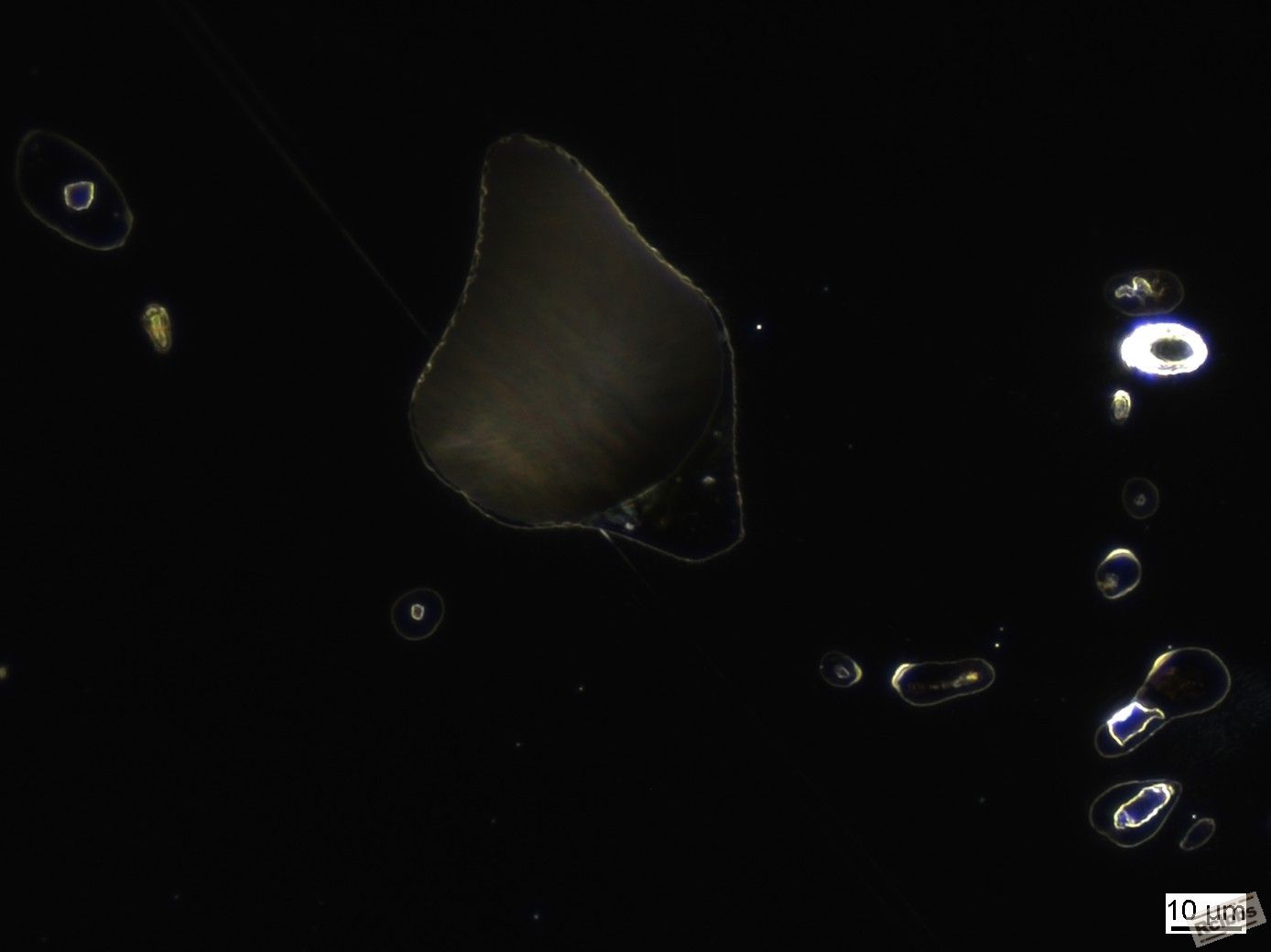

这个倍数看不清,用500X或1000X看看,结合2,4楼的建议就不难判断了。

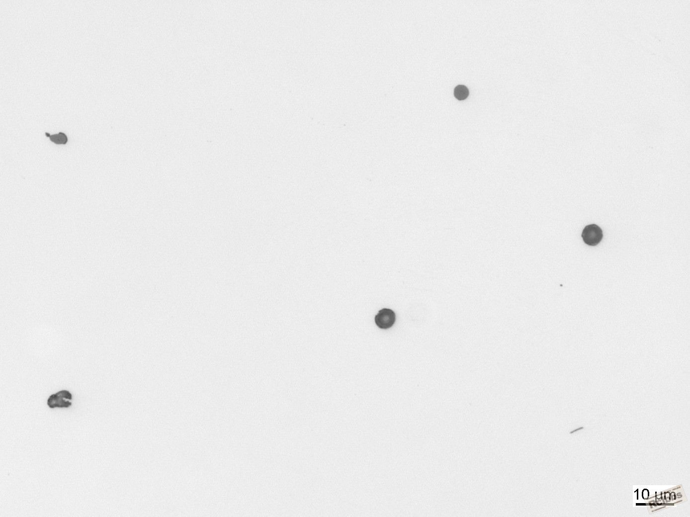

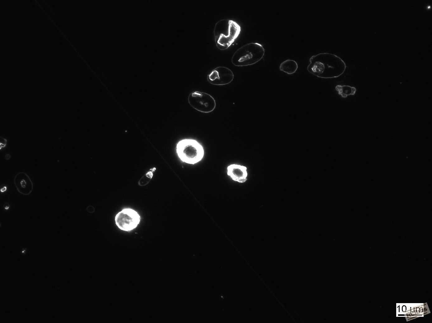

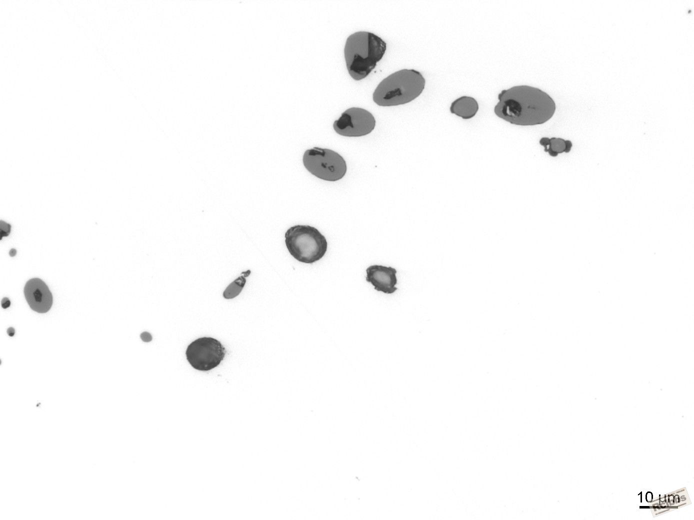

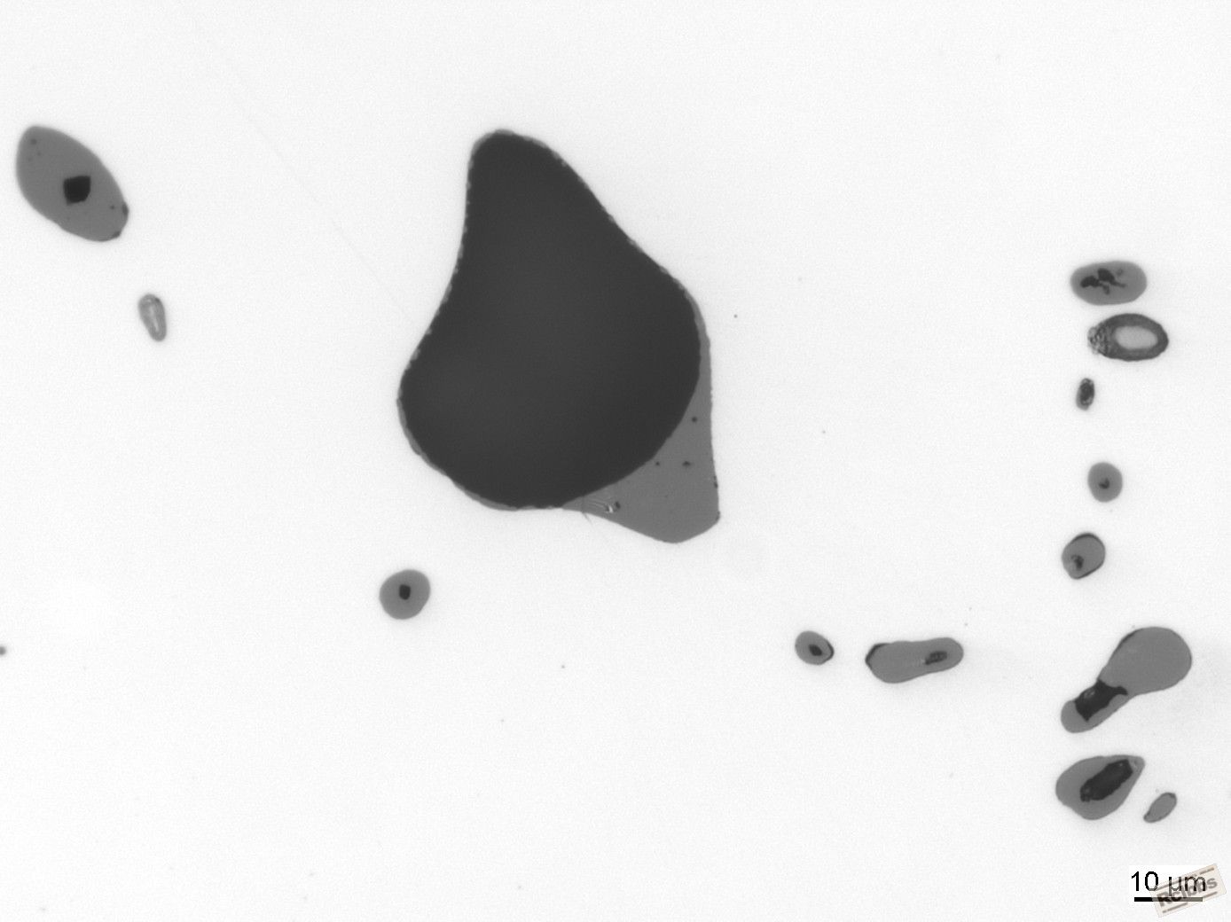

区分硫化物和氧化物的最好办法是明,暗场比较。我有几个硫化物和氧化物夹杂的明,暗场对比照。
签到天数: 118 天
发表于 2015-1-22 00:58:07 | 显示全部楼层

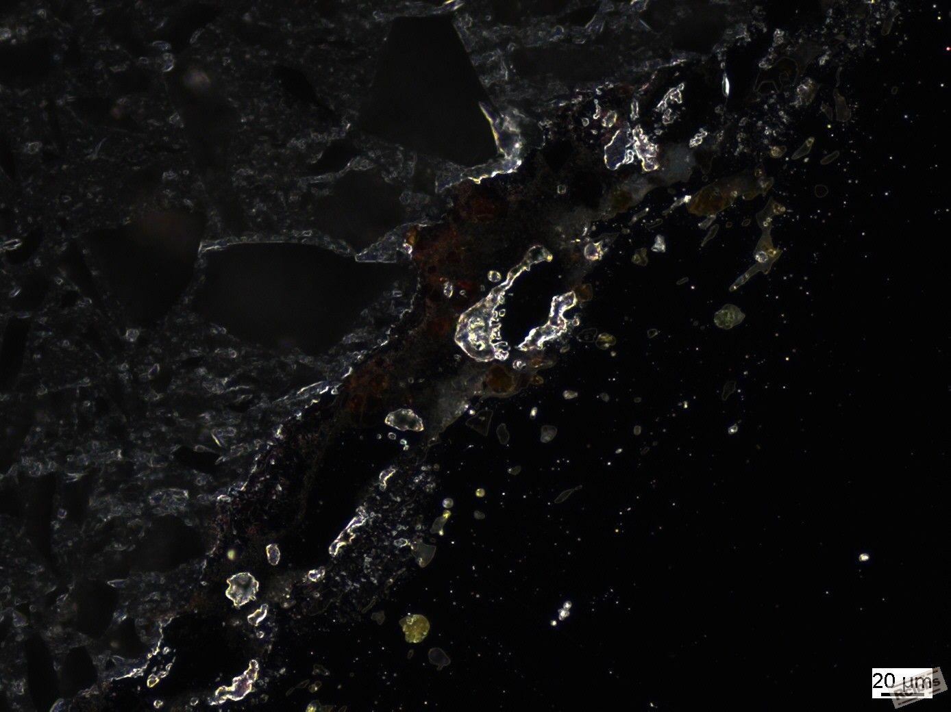

在失效分析中,区分高温氧化物和钢中他和炉渣等外来夹杂物也是同样道理。注意圈中的高温氧化物在暗场下就黯然失色了。
高温氧化物是FeO, Fe2O3或其它合金成分的复合氧化物,在暗场中和硫化物的样子比较接近。而炉渣等外来夹杂和刚本身中的氧化物夹杂(主要是Al2O3 或Al-Ca-O)在暗场中是会反射光的。仅个人实践观察而已。

发表于 2015-4-28 11:18:59 | 显示全部楼层
某些金属夹杂物  在偏光下与暗场下 有特殊的颜色     比如同心圆    宝石色  就是根据这个特点  区分夹杂物的类别
