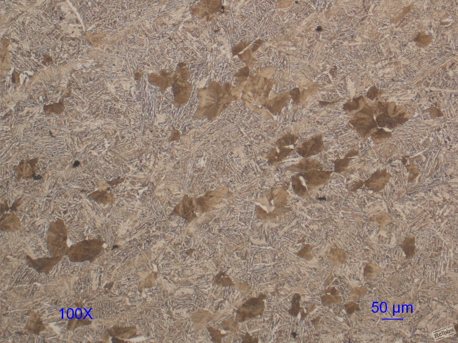

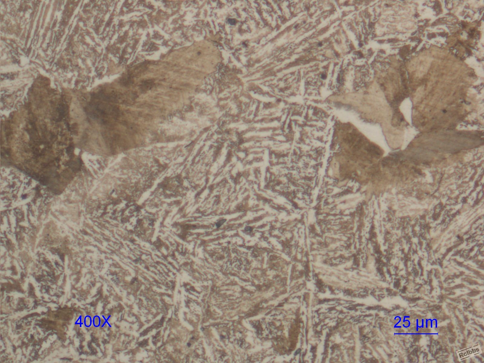

各位坛友发表一下自己的观点,谈谈看法和见解。
材质42CrMoH,状态为锻造后直接冷却。
我自己的看法稍后再发出来。
签到天数: 130 天
发表于 2015-1-22 16:41:15 | 显示全部楼层
感觉是锻造不充分,块状P还没打碎
发表于 2015-1-24 20:56:50 | 显示全部楼层
贝氏体+托氏体。这是42CrMo自然冷却的典型组织
签到天数: 237 天
发表于 2015-1-24 21:01:22 | 显示全部楼层
铁素体+珠光体+贝氏体
签到天数: 52 天
发表于 2015-1-26 15:19:28 | 显示全部楼层
贝氏体(大面积)+珠光体(暗区)+铁素体(白亮块状)
签到天数: 51 天
发表于 2015-1-26 15:50:40 | 显示全部楼层
贝氏体+极细珠光体+少量的铁素体。
签到天数: 1690 天
发表于 2015-3-2 16:14:46 | 显示全部楼层
B+P+F  珠光体层片状已不能清晰看到,可以认为是索氏体了。
 楼主| 发表于 2015-3-4 13:25:21 | 显示全部楼层
您好,我觉得此图片没必要区分P和S,而且一般是很难严格区分P和S的,只有在调质后的回火索氏体才有必要和未回火的珠光体类组织加以区分(P,S,T)。
 楼主| 发表于 2015-3-4 13:27:35 | 显示全部楼层
谢谢,您说的很符合实际情况。
 楼主| 发表于 2015-3-4 13:30:12 | 显示全部楼层
ccgshi 发表于 2015-1-22 16:41
感觉是锻造不充分,块状P还没打碎
有这种可能,因为我们锻造是外协的,根据之前的数据来看,锻造厂家的工艺很粗糙,锻造裂纹、褶皱、过热、魏氏组织、带状组织等等都出现过。
