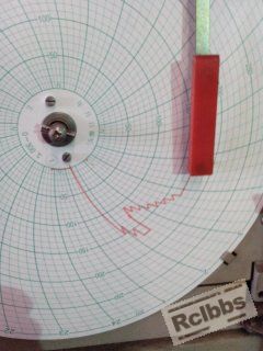

[求助] 时效炉升温过程温度上下波动,不知道是什么原因,求指点
发表于 2015-1-21 16:06:30 | 显示全部楼层 |阅读模式
这个现象有时有,有时没有,程度也不一样,不知道哪里出了问题

发表于 2015-1-21 16:23:20 | 显示全部楼层
这个应该是PID参数有问题
 楼主| 发表于 2015-1-21 16:38:22 | 显示全部楼层
xxy1012 发表于 2015-1-21 16:23
这个应该是PID参数有问题
你好,能具体点吗?应该怎样自整定?

发表于 2015-1-22 11:13:01 | 显示全部楼层
什么加热方式的时效炉啊?炉内空间多大?多少吨的炉?时效产品的壁厚,摆放形式,都会有影响望具体说明。
 楼主| 发表于 2015-1-22 15:05:32 | 显示全部楼层
电阻带加热的台车炉,有效工作空间1800×1800×1000mm,1000KG,循环风机18.5KW,产品壁厚大概10mm,铝合金罐体
发表于 2015-1-22 19:25:11 | 显示全部楼层
真空炉也有这个额,是否电子点位差计
签到天数: 55 天
发表于 2015-1-22 19:25:33 | 显示全部楼层
用什么仪表控制
发表于 2015-1-22 22:27:17 | 显示全部楼层
我确认是PID的问题,
 楼主| 发表于 2015-1-23 10:33:35 | 显示全部楼层
Christopher 发表于 2015-1-22 22:27
我确认是PID的问题,
问题找出来了,是固态继电器上面散热的问题,过热断电
签到天数: 171 天
发表于 2015-1-23 12:27:46 | 显示全部楼层
固态继电器的问题?
 楼主| 发表于 2015-1-23 13:27:55 | 显示全部楼层
leekeychen 发表于 2015-1-23 12:27
固态继电器的问题?
是啊,太脏了,散热不好

 楼主| 发表于 2015-1-26 16:10:06 | 显示全部楼层
yanfei2012 发表于 2015-1-24 09:19
理解不了,求详细指教!
不是的,就是固态继电器的一个散热风扇坏了,换上就好了

签到天数: 322 天
发表于 2015-1-29 19:54:50 | 显示全部楼层
固态继电器上的风扇有的功率太小  质量也不稳定  建议用户自己在配电柜上在按一个比固态继电器上的风机大一点的风机做循环风冷。
