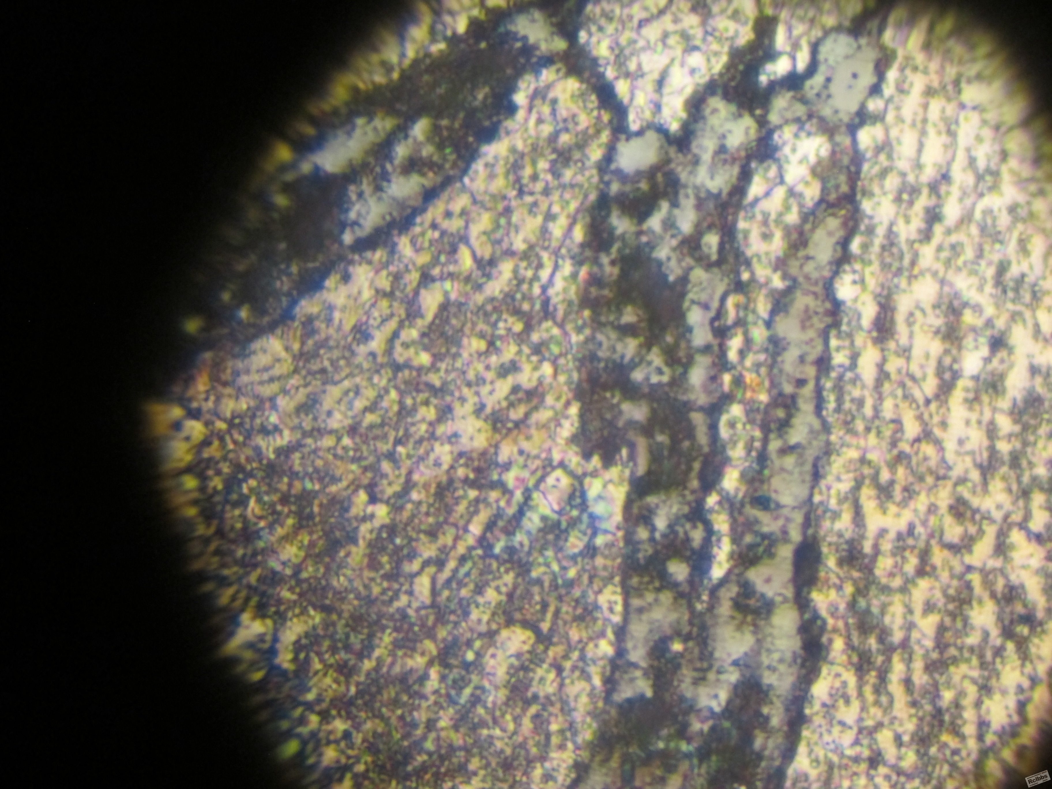

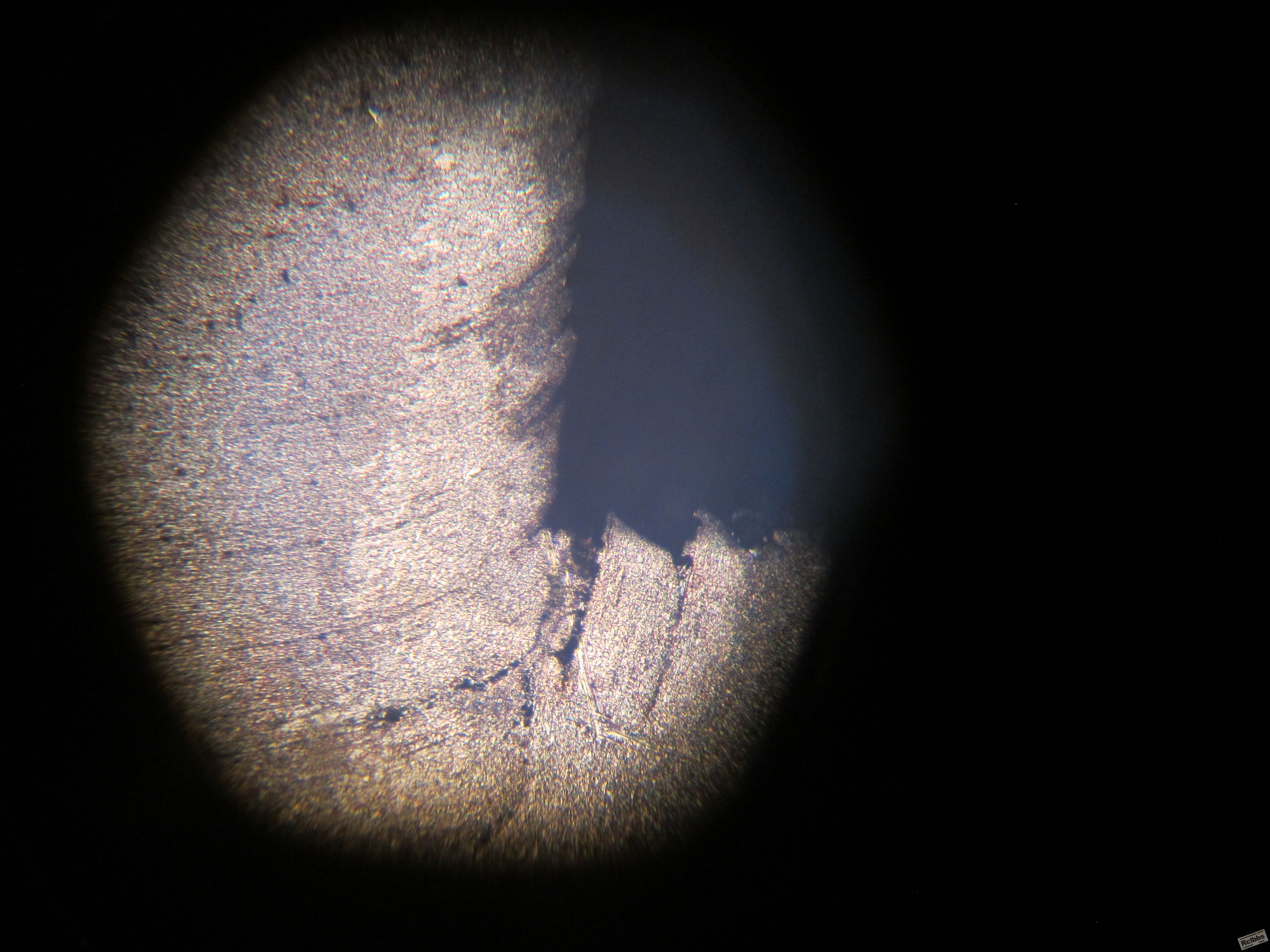

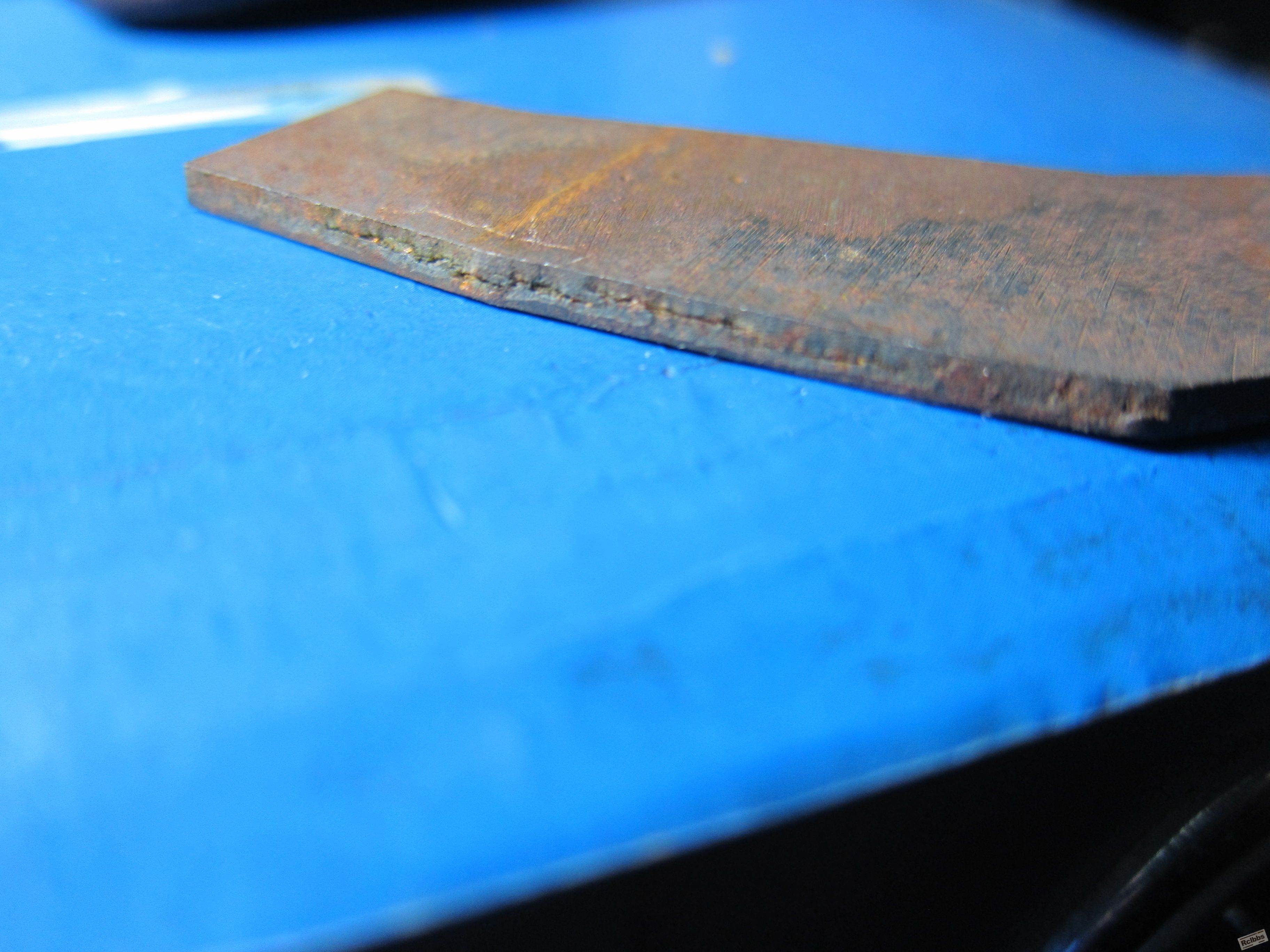

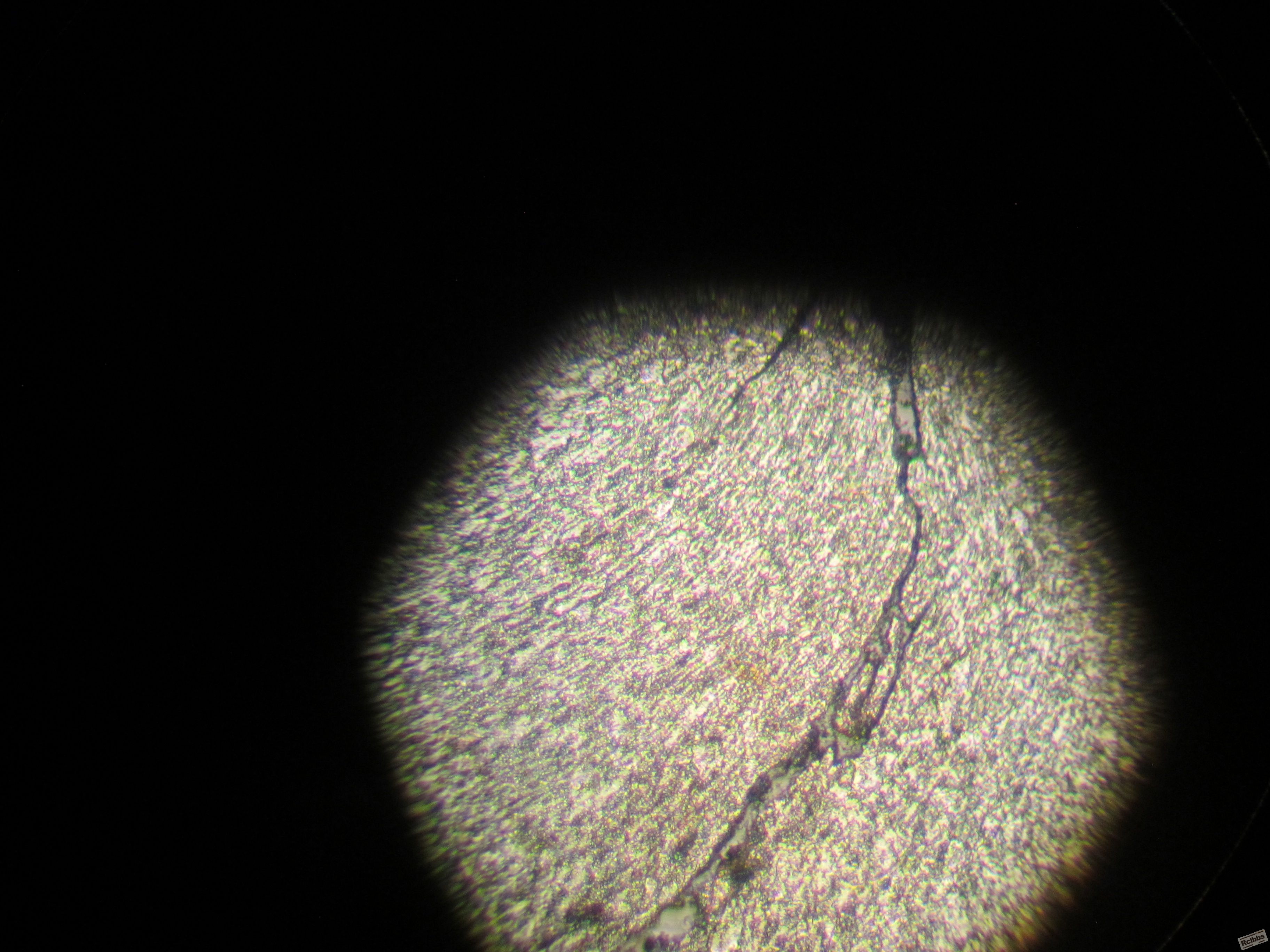

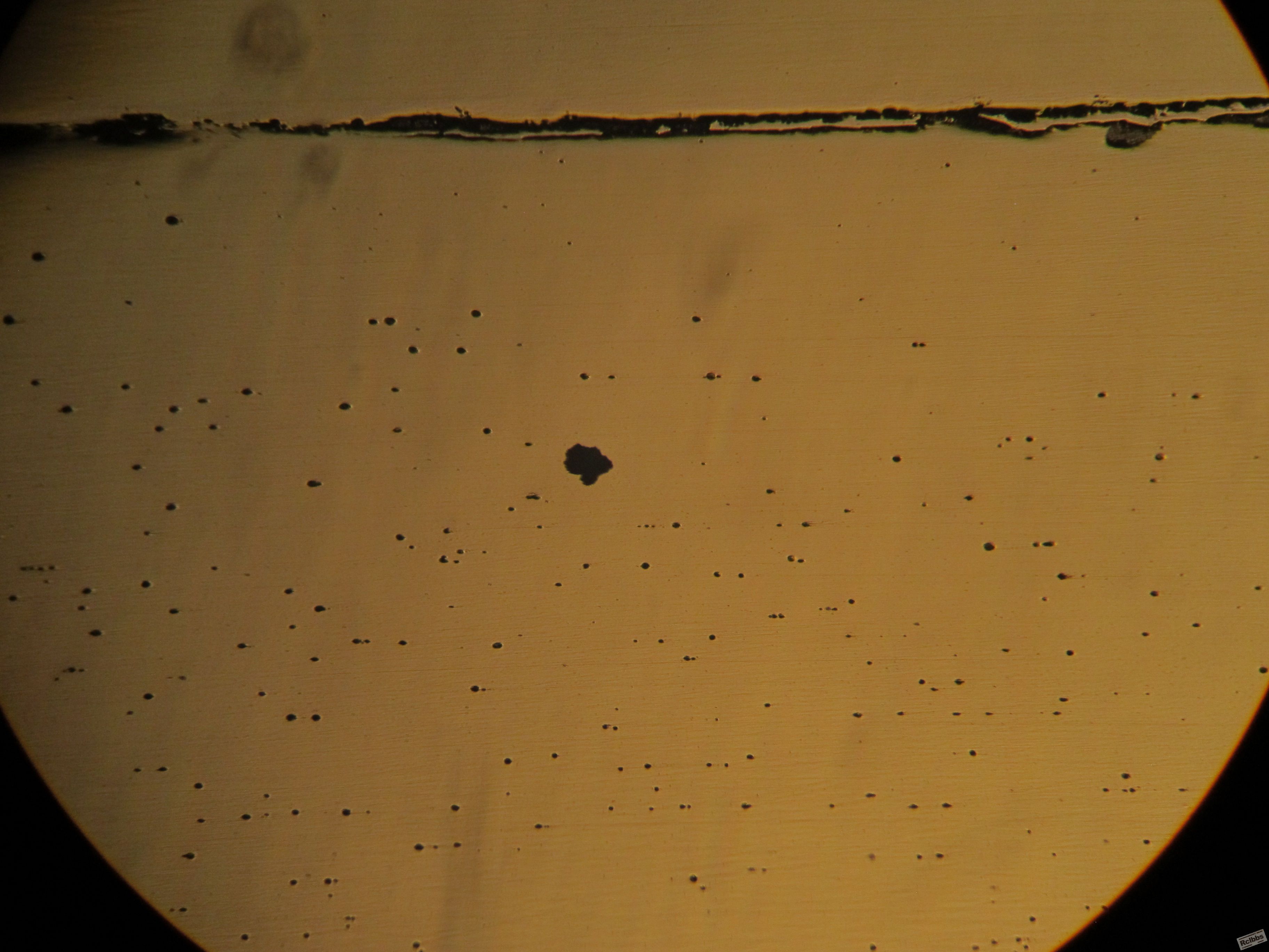

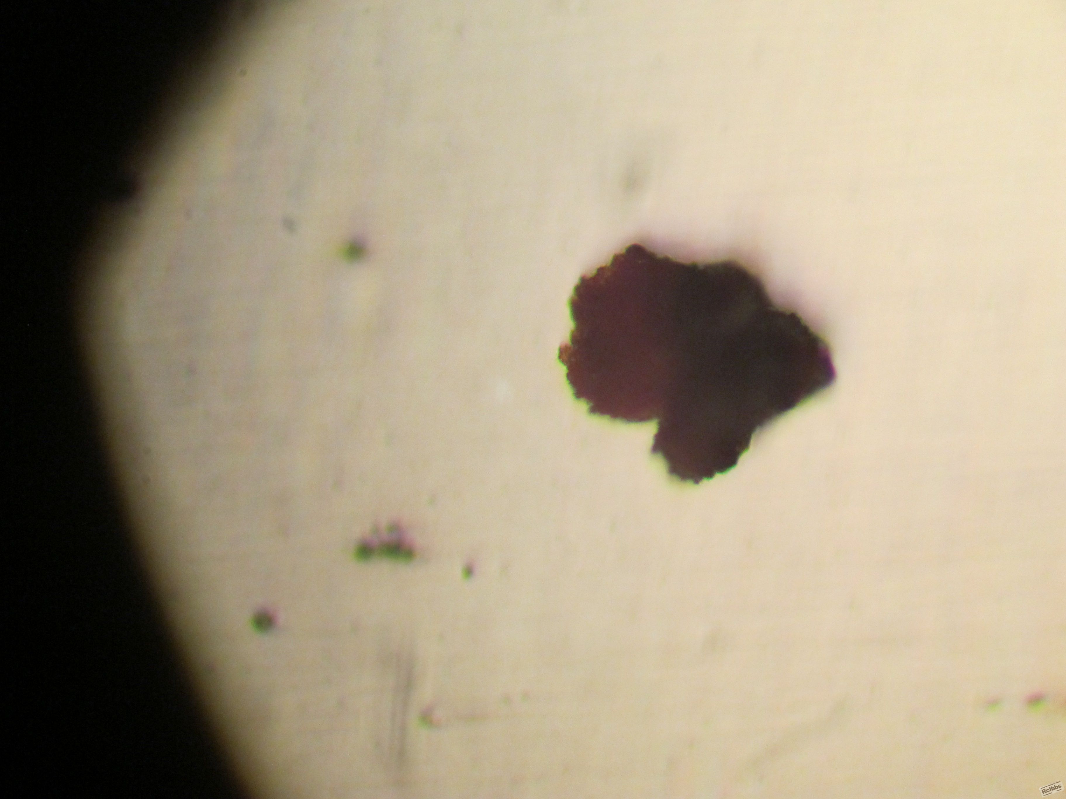

一30CrMnSiA冷轧板,冲压后进行低温退火发现层裂。金相观察如下,大家看下是氧化物夹杂和折叠不?这缺陷是热轧过程形成,还是冷轧呢?

第二张图片是100X没有腐蚀下观察的,小黑点圆,调焦发现有深度,第三张,放大黑色大块夹杂,很像氧化铁颜色,但有深度,像个坑。后面三张是腐蚀后看边缘,发现有裂纹,裂纹中间有氧化物。裂纹氧化物夹杂没有脱碳应是夹杂的比较深,不是料头最外边(冲压也要离冷轧板边缘50MM以后),而且我做样砂光了7MM,
倒数两张有脱碳,不知道是原材料脱碳,还是低温退火造成的脱碳
签到天数: 521 天
 楼主| 发表于 2015-1-21 20:40:38 | 显示全部楼层
应是原材料脱碳,有张相片看得到,不是低温退火造成的,且低温退火温度才700,60分钟,应不会有那么深的脱碳

个人感觉是折叠,跟金属流线一个方向。如图片4

我认为是是氧化物小块状也是,和折叠
