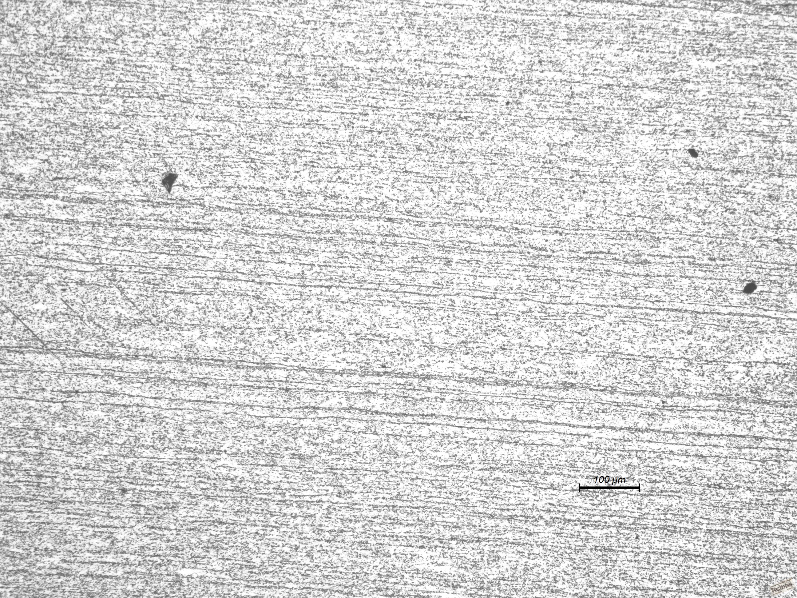

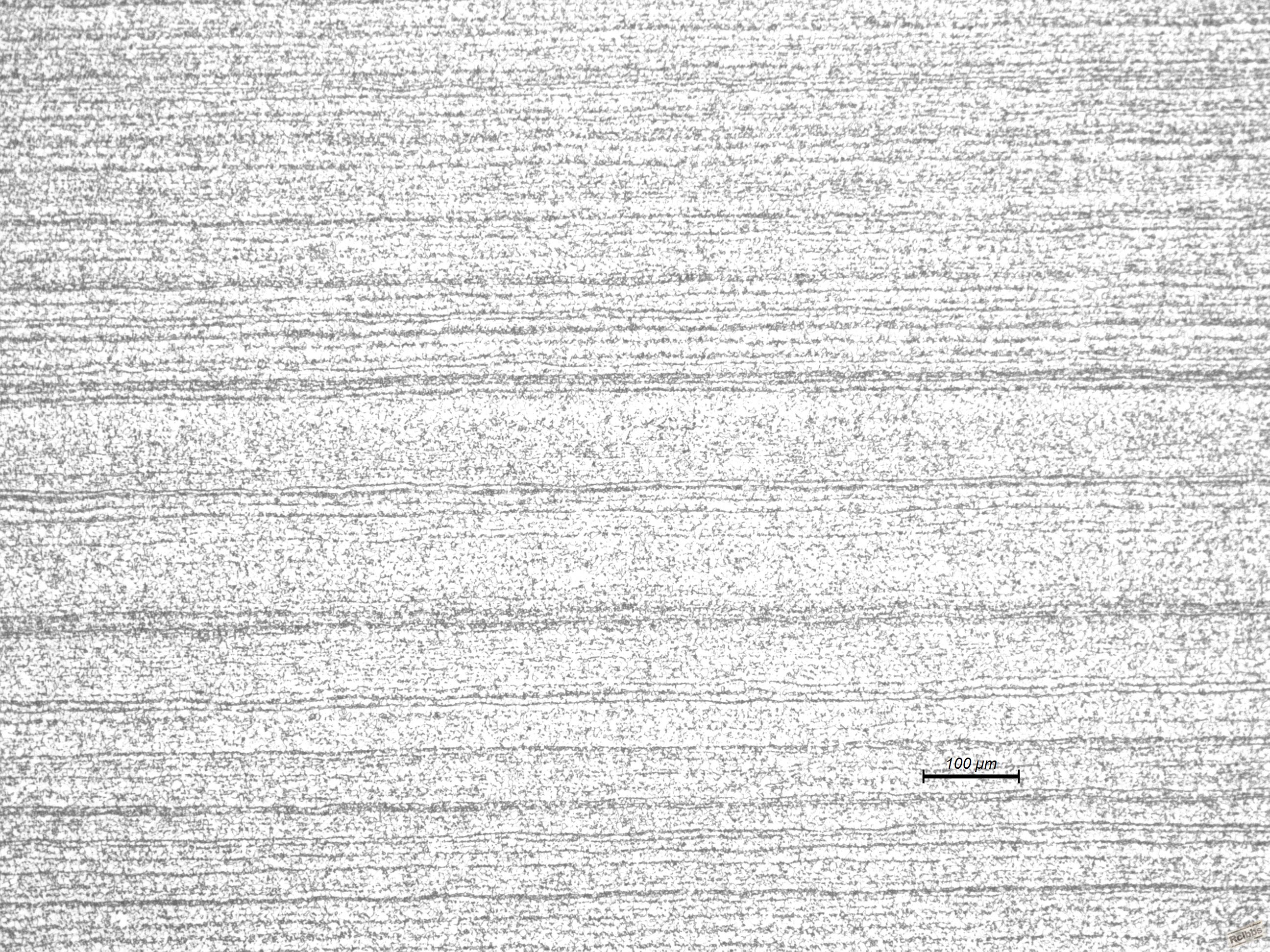

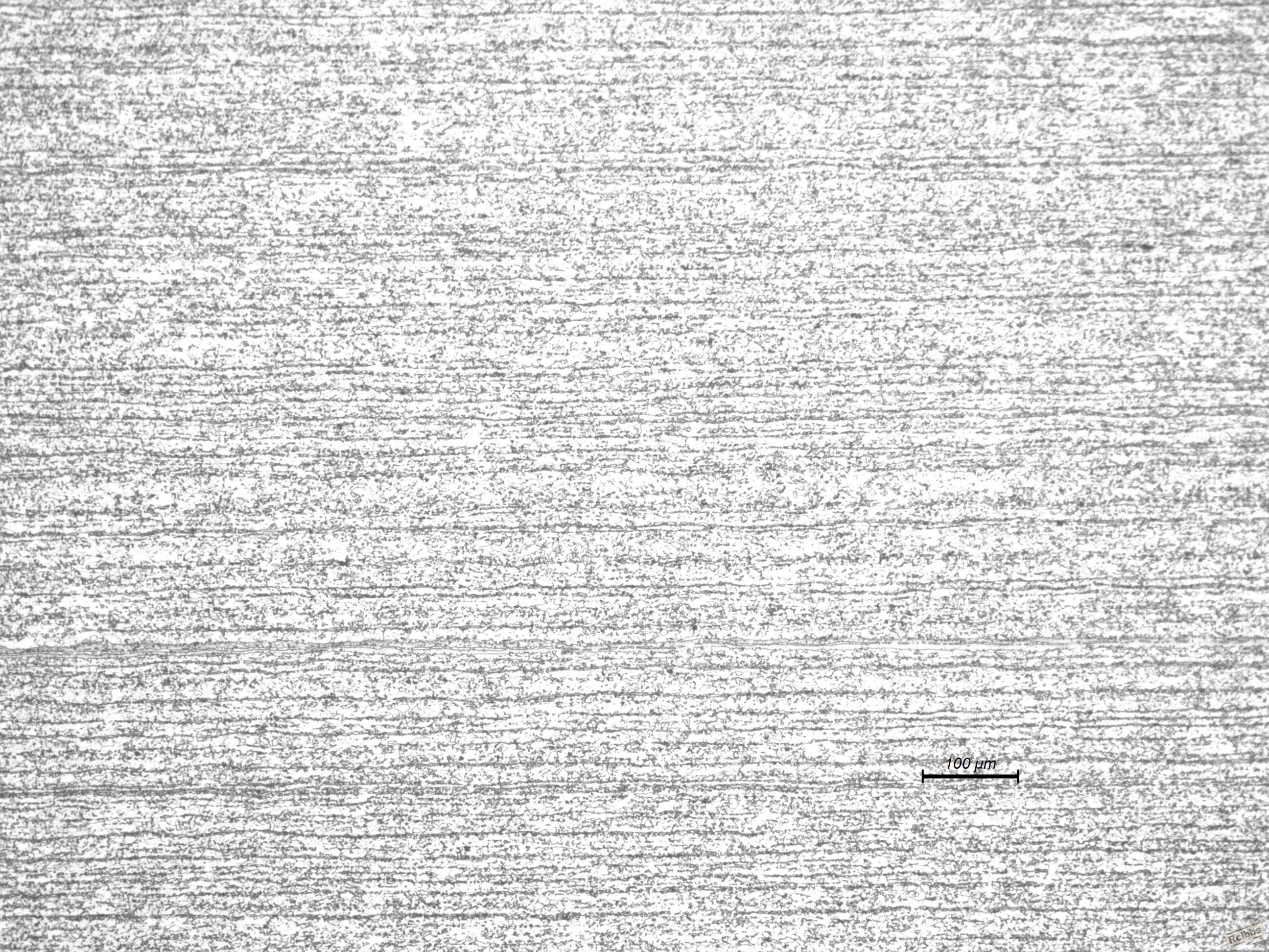

碳含量。0.12左右
这几幅图,组织很细,100倍下,看着带更细,这种带状应该怎么评定。求教高人。
带状一直拿不准如何评定,astm的标准操作性太难。

发表于 2015-1-22 13:24:18 | 显示全部楼层
有3-4级吧,有国标,我记不清标准号了
 楼主| 发表于 2015-1-22 14:06:58 | 显示全部楼层
热工女将 发表于 2015-1-22 13:24
有3-4级吧,有国标,我记不清标准号了
哦,拿不准,对这种很细的,标准13299,对应的组织是F+P,不知道对其他组织通用不?
签到天数: 611 天
发表于 2015-1-22 19:23:19 | 显示全部楼层
用标准中A系列来评定,
