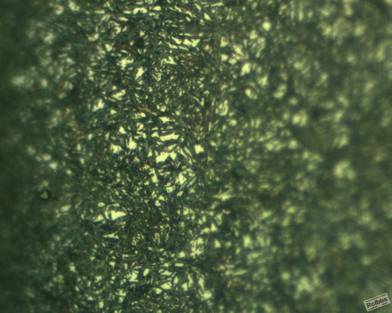

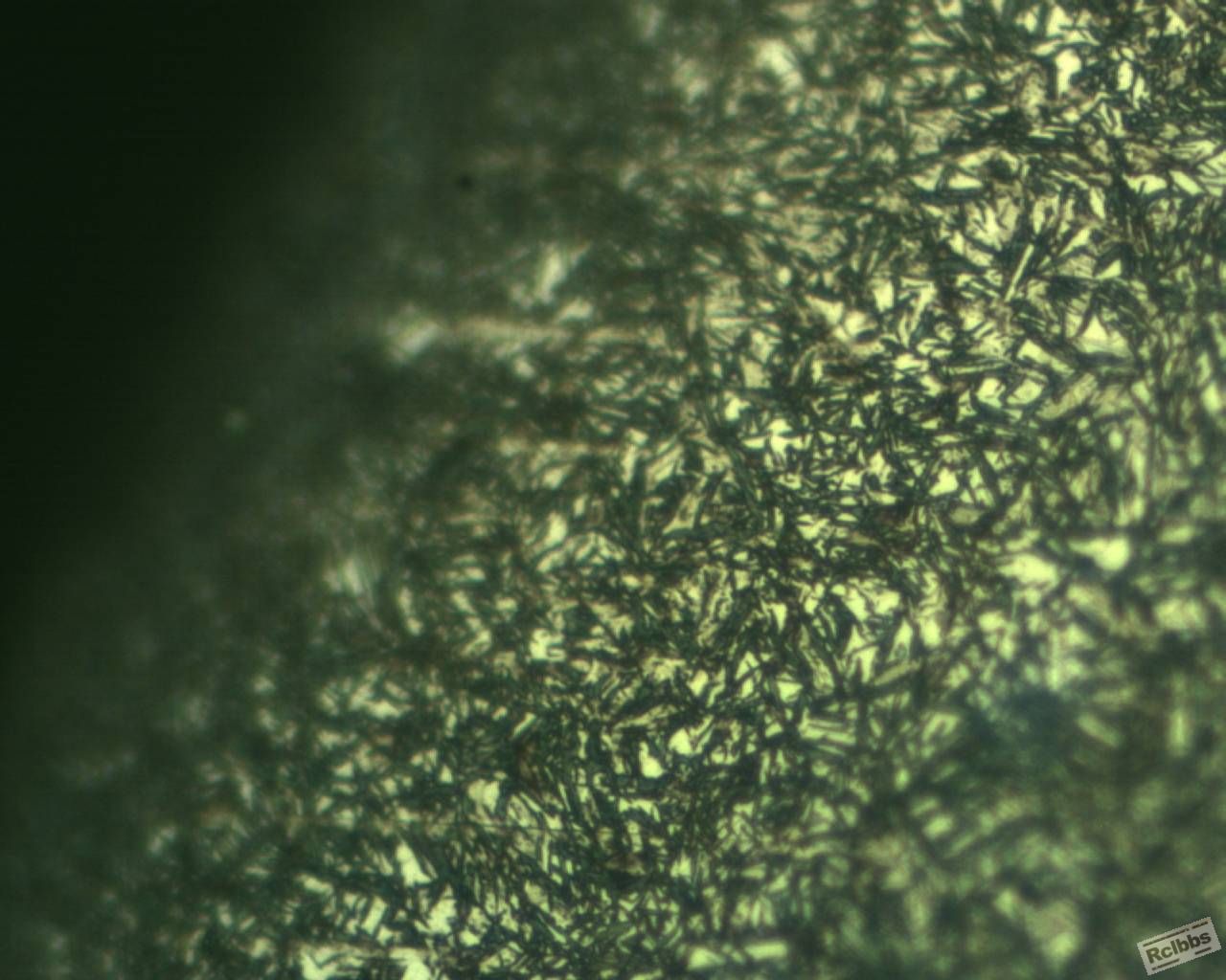

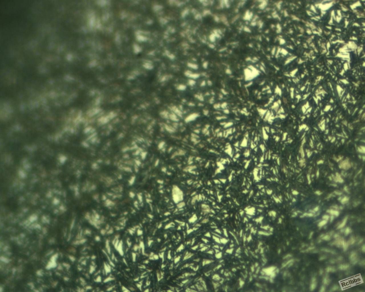

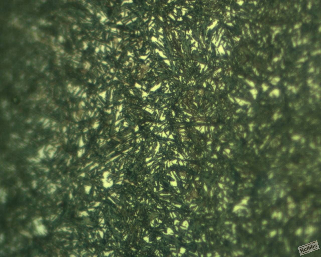

麻烦大家帮我看看渗碳表面马氏体残奥级别,没有镶嵌机,只能做成这样了。。我按标准JB/T7161-2011判定4-5级,可这个评级图太不清楚了,也没有马氏体针长尺寸标准, 14-43-48.jpg 14-58-29.jpg 14-58-59.jpg 14-43-29.jpg 麻烦大家给点意见,都是500X的

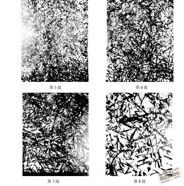

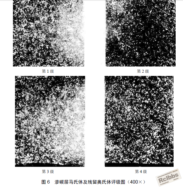

附下标准照片,麻烦大家了

发表于 2015-1-29 19:55:54 | 显示全部楼层
我看至少也得是5级,马氏体针长只要超出12.5微米就是5级了。
 楼主| 发表于 2015-1-30 07:21:49 | 显示全部楼层
谢谢!您的意见更加坚定了我的判定
