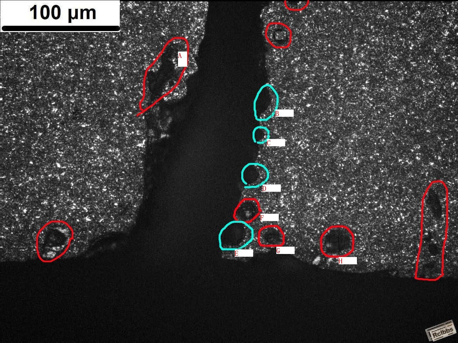

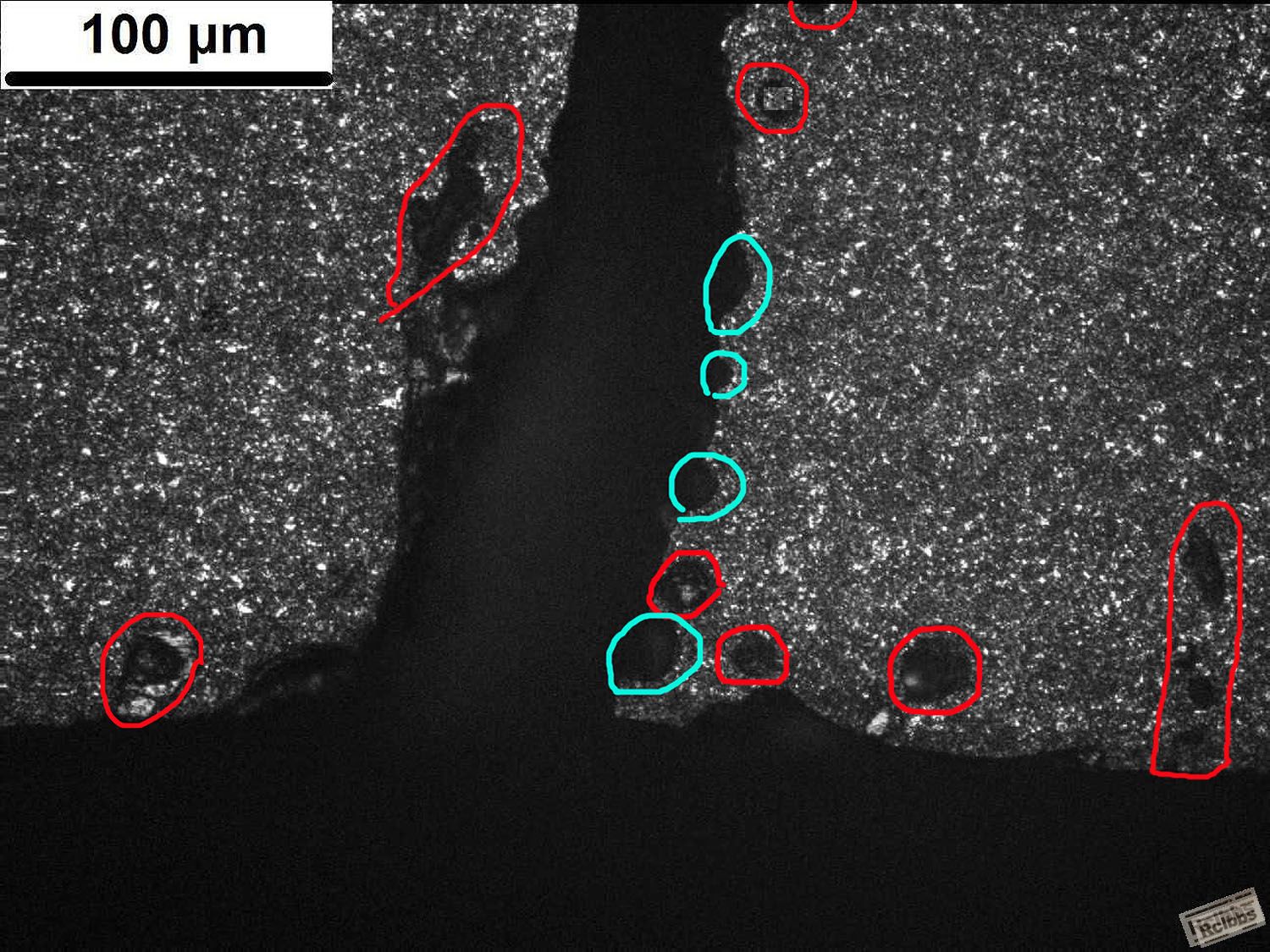

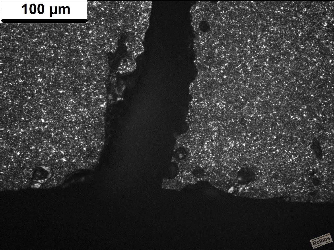

使用之后出现裂纹。调质后金相金相检测合格。工艺为850淬油,570回火。材料为5.25mm厚,材近45钢,裂纹周围无明显脱碳。各位帮忙分析一下裂纹产生原因。
签到天数: 72 天
发表于 2015-1-29 16:02:03 | 显示全部楼层
如果材料是45号钢的话,调质工艺存在问题,存在铁素体,感觉保温时间或者加热温度不够。并且我个人更偏向于认为该组织是极细珠光体而不是马氏体回火后的组织。你们可以做个拉伸试验看看,估计强度和延伸率都不怎么好。
签到天数: 128 天
发表于 2015-1-29 19:02:59 | 显示全部楼层
“材近4质接5钢”是什么材料啊
签到天数: 521 天
发表于 2015-1-29 19:56:09 | 显示全部楼层
就是45钢吧,这样的裂纹,不知道是不是材料有缺陷,不一定是热处理的问题
签到天数: 26 天
发表于 2015-1-29 23:00:29 | 显示全部楼层
看一下带状,属于淬火裂纹,但原因可能是原材料
签到天数: 128 天
发表于 2015-1-29 23:06:42 | 显示全部楼层
怎么那么多空洞?沿着空洞裂开了。
 楼主| 发表于 2015-1-30 10:27:04 | 显示全部楼层
材质为45MnMoB..........
 楼主| 发表于 2015-1-30 10:29:52 | 显示全部楼层
leeyoung007 发表于 2015-1-29 16:02
如果材料是45号钢的话,调质工艺存在问题,存在铁素体,感觉保温时间或者加热温度不够。并且我个人更偏向于 ...
材质是45MnMoB,这是调质件,组织是索氏体加少量铁素体,这张组织照片评级应该在1级左右吧。

 楼主| 发表于 2015-1-30 10:39:54 | 显示全部楼层
fengyonghe 发表于 2015-1-29 23:06
怎么那么多空洞?沿着空洞裂开了。
230632b7hzu9idssssz8zeXIUGAI.JPG 我标注的这些应该是裂纹周围的微裂纹或氧化物吧?高手。

发表于 2015-1-30 19:14:52 | 显示全部楼层
裂纹末端的形貌也很重要,应该看看。
签到天数: 26 天
发表于 2015-1-30 20:00:56 | 显示全部楼层
可以分析靠近裂纹附件的带状组织及夹杂物是否超标的
签到天数: 6 天
发表于 2015-1-30 20:44:04 | 显示全部楼层
这需要与热处理过程相关信息一起进行分析,单从金相方面目前还不能确定是材料问题还是热处理问题,如无明显缺陷,应该就是热处理过程执行有问题。
 楼主| 发表于 2015-1-31 08:12:03 | 显示全部楼层
fengyonghe 发表于 2015-1-30 19:14
裂纹末端的形貌也很重要,应该看看。
裂纹末端呈尖细装,周围没有脱碳。

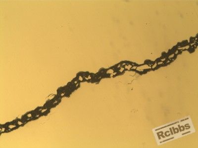

签到天数: 128 天
发表于 2015-1-31 17:49:45 | 显示全部楼层
lixinyu 发表于 2015-1-31 15:45
嗯,但夹杂物不超标的也出现裂纹就很难解释啦。
检验时夹杂物合格,也可以出现冶金缺陷,下图就是这种情况
 楼主| 发表于 2015-2-1 11:00:26 | 显示全部楼层
恩这种也属于氧化物夹杂吧?
