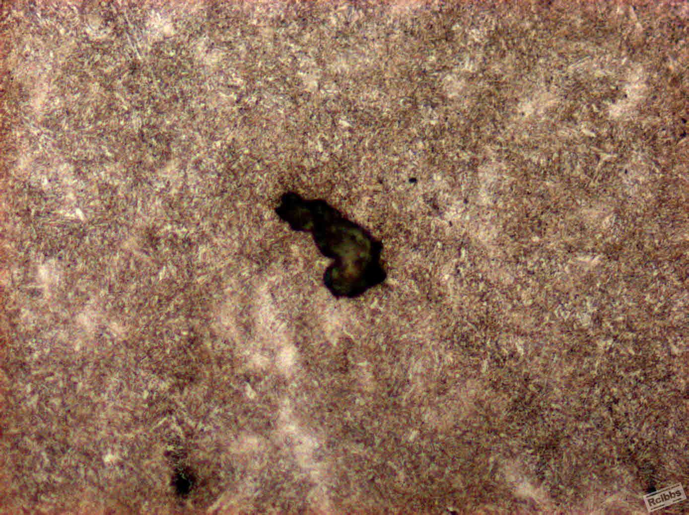

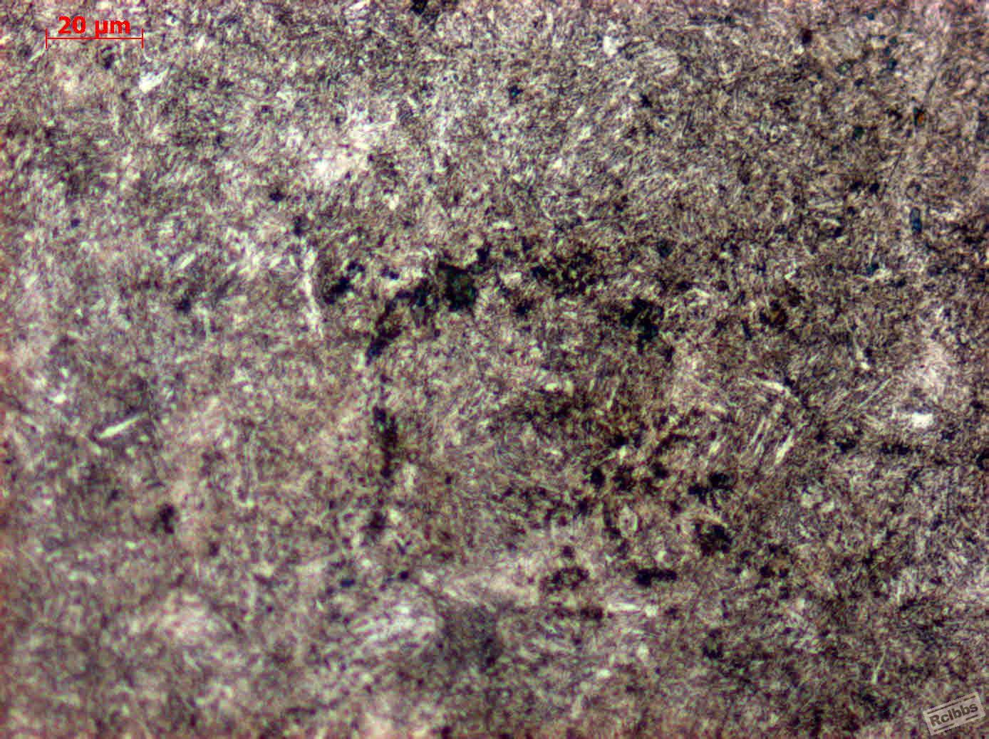

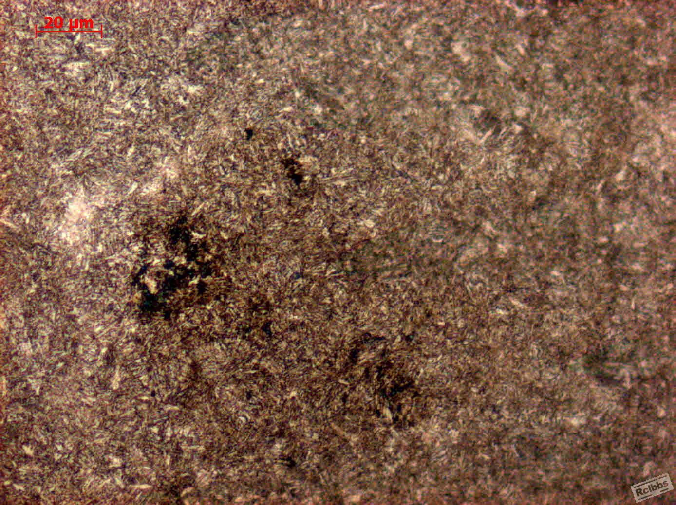

42CrMo在处理到硬度HRC35-44时,出现如下异常,请指点原因

发表于 2015-1-29 09:04:13 | 显示全部楼层
你认为的异常是指什么呢?
是仅仅指中间部位的黑色区域?——就是个坑。
 楼主| 发表于 2015-1-29 09:09:44 | 显示全部楼层
黑色部分,此处理工艺使用十几年未出问题,近期金相多次出现如图中黑色物质,不知为何,请教
 楼主| 发表于 2015-1-29 09:11:32 | 显示全部楼层
此批也是有问题,请高手指导

发表于 2015-1-29 09:12:07 | 显示全部楼层
未锻合的疏松、缩孔--------------------------------
签到天数: 72 天
发表于 2015-1-29 15:32:19 | 显示全部楼层
应该是铸造产生的疏松、缩孔~~~~~~~~~~~~~
 楼主| 发表于 2015-1-29 17:08:10 | 显示全部楼层
此为棒料(上钢),加工后进行调质后的金相
签到天数: 72 天
发表于 2015-1-29 17:29:03 | 显示全部楼层
估计没有经过锻造或者轧制或者变形较小,照片2来看,成分偏析还是很明显的。

发表于 2015-1-29 20:01:06 | 显示全部楼层
  料头吧!一批零件离有多少个这样的零件

发表于 2015-1-29 22:09:36 | 显示全部楼层
制样不当、污染物??-----------------
 楼主| 发表于 2015-1-31 07:26:46 | 显示全部楼层
后经确认为夹杂物,不能用

发表于 2015-1-31 20:34:33 | 显示全部楼层
原材料 中的缺陷,有小的孔洞或裂纹,腐蚀过程中,酸浸入,冲洗不干净,产生过腐蚀。

发表于 2015-2-1 11:58:01 | 显示全部楼层
热处理上道工序缺陷,热处理不会出现这种东西的;
发表于 2015-2-1 20:16:56 | 显示全部楼层
不腐蚀,光抛光看一下夹杂物,偏析和宿松可以看低倍宏观 检验

发表于 2015-2-2 20:12:47 | 显示全部楼层
应该是材料本身带来的缺陷  有可能是夹杂物  也可能是偏析 疏松

发表于 2015-2-3 16:27:39 | 显示全部楼层
你这个产品应该是铸造成型的   所以一也算正常
