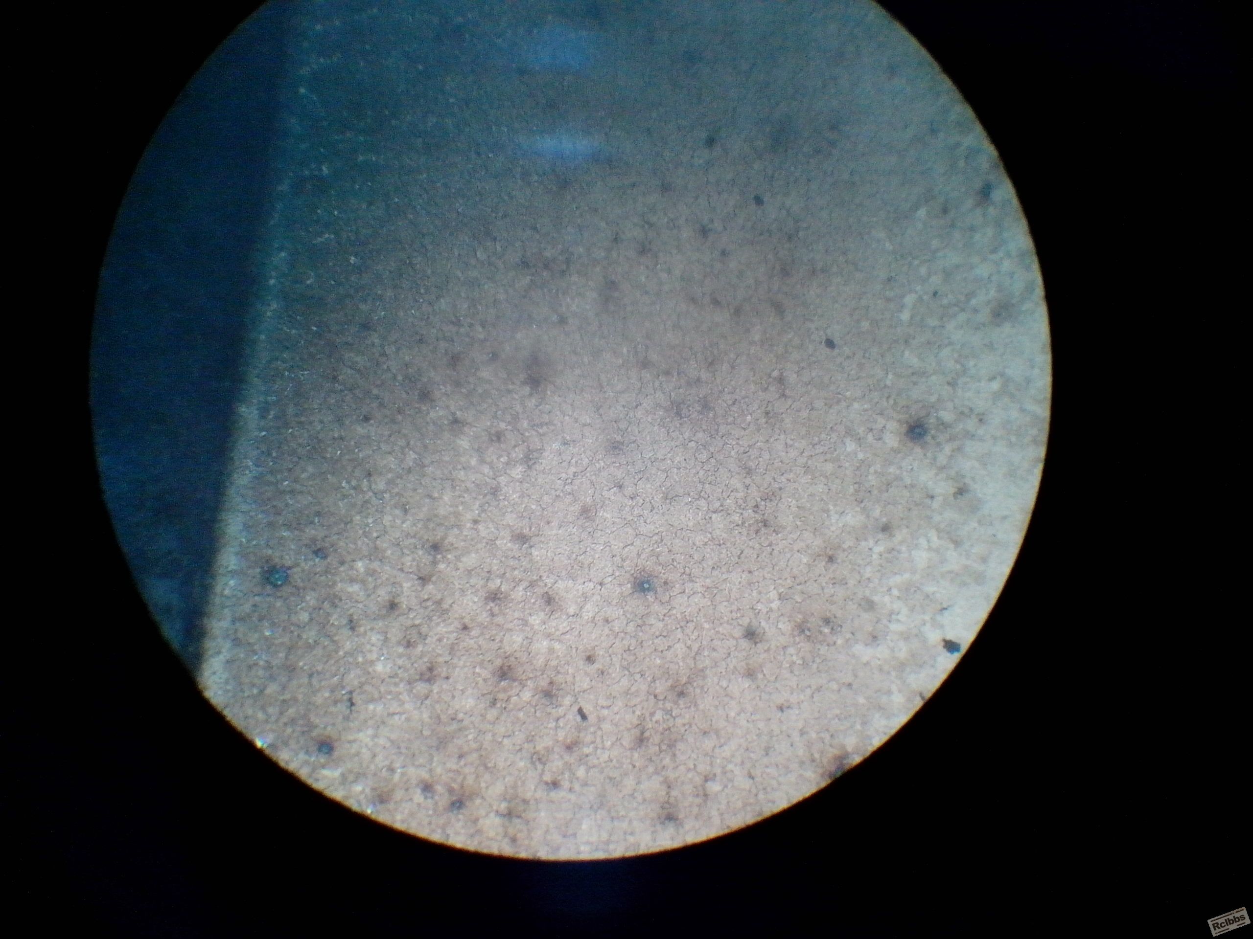

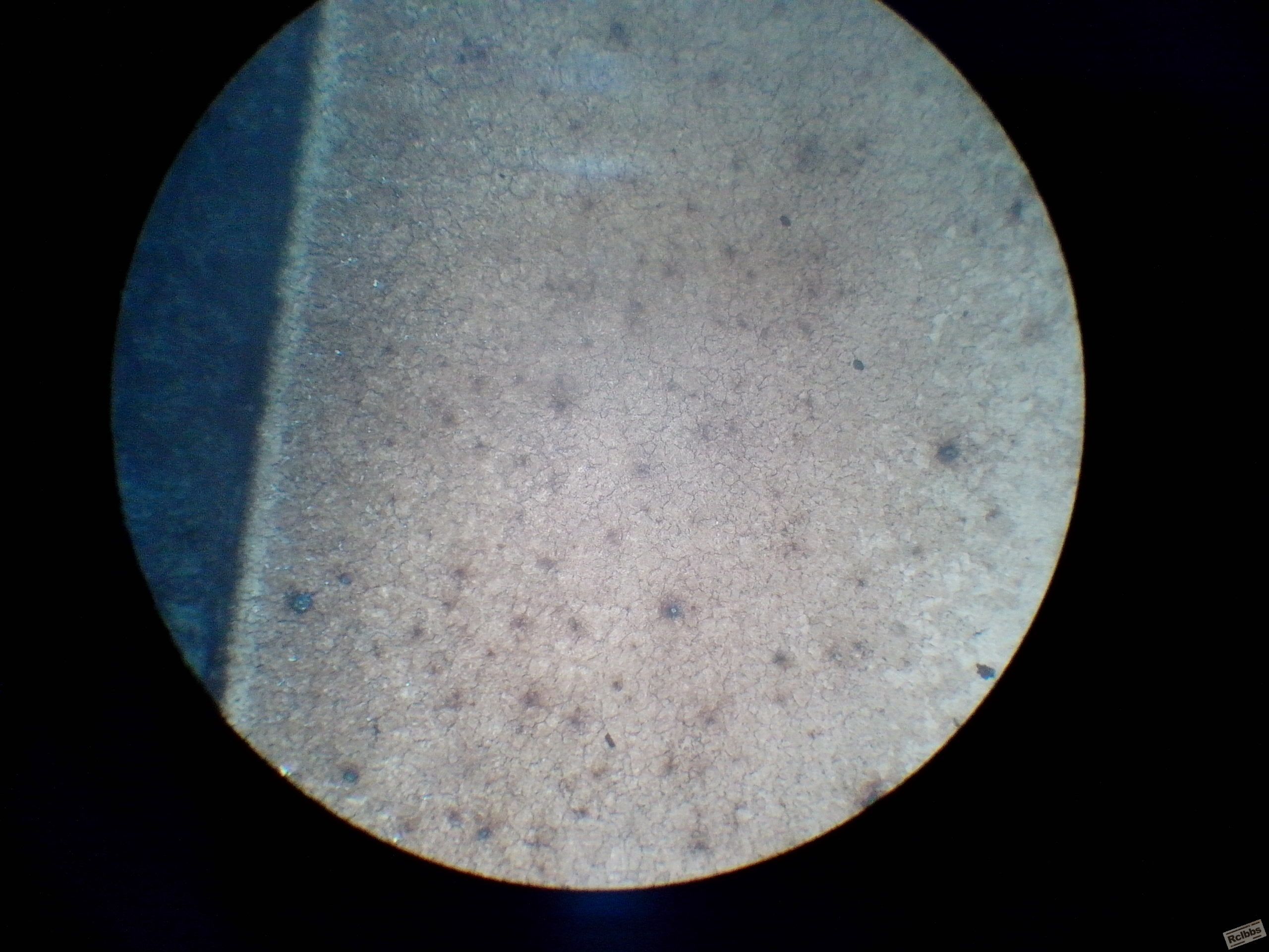

你知道18Cr2Ni4W这个材料渗碳淬火完毕后,出现一圈一圈的黑色那位大侠知道是什么东西不?
100X
100X
签到天数: 80 天
发表于 2015-1-29 12:44:06 | 显示全部楼层
制样问题,水渍。。。
签到天数: 274 天
 楼主| 发表于 2015-1-29 14:16:53 | 显示全部楼层
都做了几次,另外的材料又没有
签到天数: 521 天
发表于 2015-1-29 20:15:54 | 显示全部楼层
问下,你用什么腐蚀的啊,能看到晶粒,18Cr2Ni4WA渗碳,我们也经常做,
我看也像是试样脏了
签到天数: 128 天
发表于 2015-1-29 23:19:16 | 显示全部楼层
样品本身有许多纤维孔洞,你用高倍可以证实。
签到天数: 274 天
 楼主| 发表于 2015-1-30 09:47:13 | 显示全部楼层
我看也像是试样脏了
4%的硝酸酒精!黑色的东西肯定是脏东西!渗碳件出来怎么看到晶粒度呢?  原因已经找到!
发表于 2015-1-30 13:24:39 | 显示全部楼层
什么原因啊?
签到天数: 128 天
发表于 2015-1-30 21:47:12 | 显示全部楼层
他还没回答你?可能问题简单的不值一提。
发表于 2015-1-30 22:27:30 | 显示全部楼层
fengyonghe 发表于 2015-1-30 21:47
他还没回答你?可能问题简单的不值一提。
腐蚀之前没擦干净?
签到天数: 128 天
发表于 2015-1-30 23:07:20 | 显示全部楼层
zhzhuihuo 发表于 2015-1-30 22:27
腐蚀之前没擦干净?
以后他的问题也少回答
签到天数: 6 天
发表于 2015-1-31 20:39:07 | 显示全部楼层
制样质量不好,关键要把腐蚀后的酸液冲洗干净,不能有残留。
签到天数: 26 天
发表于 2015-2-1 11:56:26 | 显示全部楼层
太低级的问题了,论坛热处理水平真是各有千秋呀
发表于 2015-2-2 15:28:18 | 显示全部楼层
换下腐蚀液看看,应该会好很多。
签到天数: 274 天
 楼主| 发表于 2015-3-7 14:54:59 | 显示全部楼层
最近一直没有时间上论坛,不好意思。结果是金相组织本身不合格,热处理返工后就没有了!
