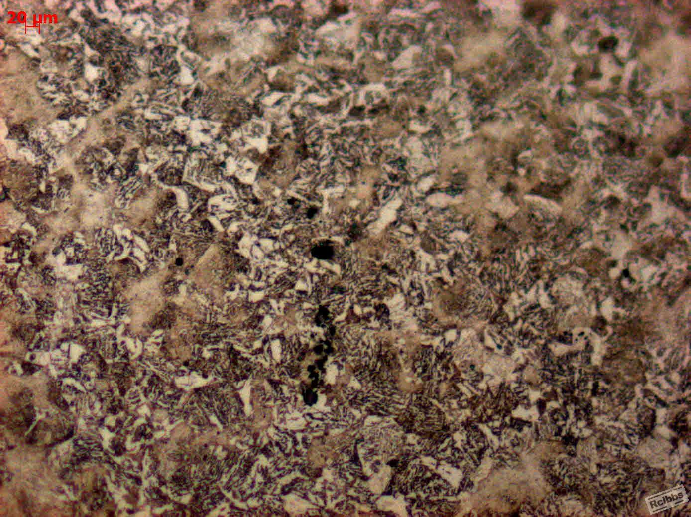

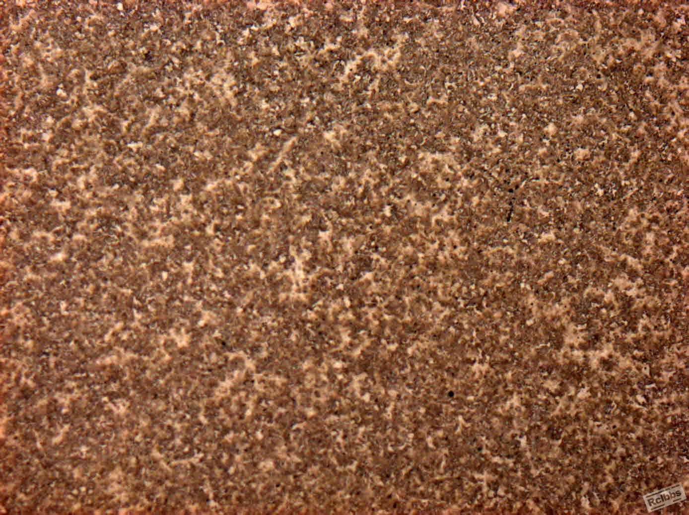

今天在42CrMo棒料金相中发现大量黑色点状物,不知为何物,有无判定标准,请指点
发表于 2015-2-2 09:48:42 | 显示全部楼层
这么黑!!!!!!!!托氏体?

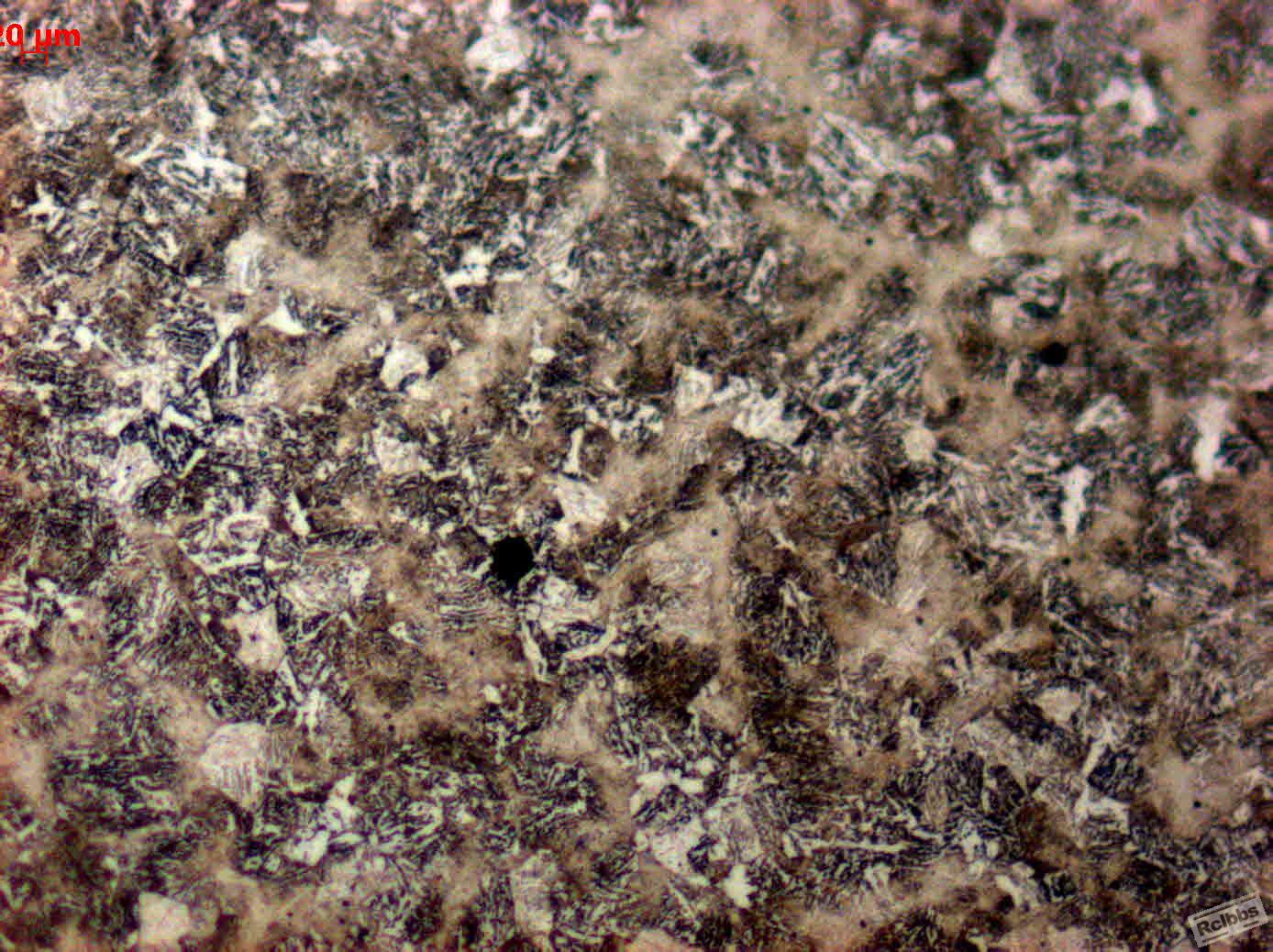

 楼主| 发表于 2015-2-2 09:51:34 | 显示全部楼层
500倍的金相另一张,请高手指导

发表于 2015-2-2 13:43:27 | 显示全部楼层
污染物----------------------------------------
签到天数: 128 天
发表于 2015-2-2 17:25:34 | 显示全部楼层
最好的鉴别方法是改用暗场观察
发表于 2015-2-6 16:22:56 | 显示全部楼层
可能是制样污染,抛光时转速慢一点,重新抛光再观察抛光的和腐蚀的。
签到天数: 6 天
发表于 2015-2-7 17:34:25 | 显示全部楼层
建议不腐蚀,只接观察,应该是夹杂物脱落后的孔洞

发表于 2015-2-25 09:41:20 | 显示全部楼层
正解,这是抛光布不干净或者抛光剂不容易清洗而产生的污染物,我自己见过。
发表于 2015-3-2 16:28:18 | 显示全部楼层
重新再制样,看是否还有!
