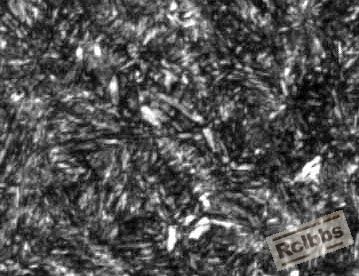

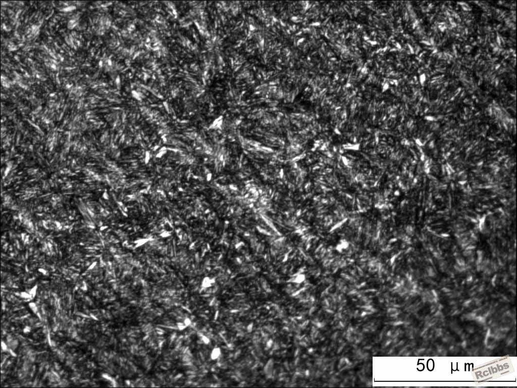

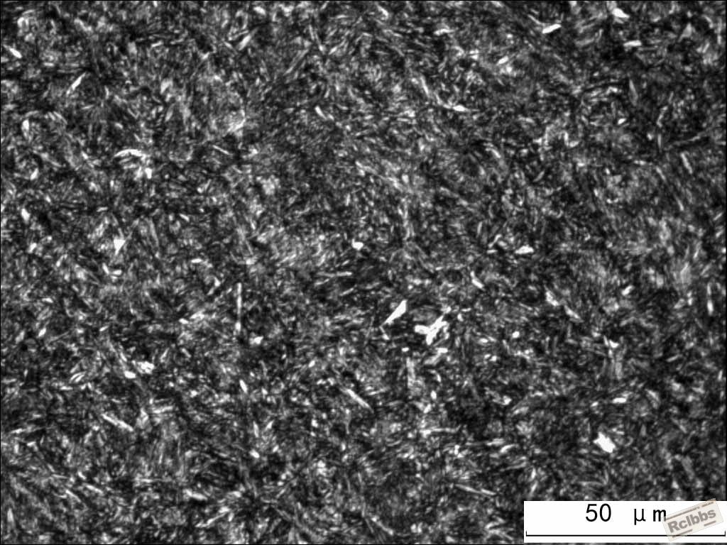

各位大大们,求助一下下图组织是什么,有缺陷吗?
材质:SHI-200,相当于54SiCr6
热处理状态:淬火+中温回火,具体温度不明。
签到天数: 10 天
发表于 2015-2-6 07:31:39 | 显示全部楼层
应为回火屈氏体,组织正常。
签到天数: 140 天
发表于 2015-2-6 08:04:55 | 显示全部楼层
确实是回火屈氏体组织,不过个人认为100倍下带状应该比较明显。不知道LZ的材料规格……

高见,不过放大倍数是500x。带状组织在纵截面很明显,不过据厂家说带状组织很难消除。不知他们说的对与不对。还有该组织中那些白亮的是什么呢?
签到天数: 140 天
发表于 2015-2-6 09:23:10 | 显示全部楼层
jokyplpl 发表于 2015-2-6 08:52
高见,不过放大倍数是500x。带状组织在纵截面很明显,不过据厂家说带状组织很难消除。不知他们说的对与不 ...
高见是谈不上!只不过看的比较多了!确实国内几大特钢厂都有接触过,低倍带状确实很难消除!不过一般在热处理后横向截面组织中基本上都看不出来了!个人感觉:LZ这个材料的有些严重过了!通过横向截面组织都大概能看出来了!
另白亮组织个人认为应该没啥问题,是仍保留在马氏体位相上的铁素体!
个人意见,仅供参考!

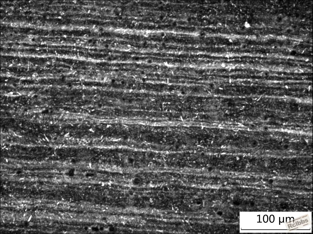

2X200.jpg 请问纵向界面带状组织,是不是这种的呢。这种带状会对弹簧的疲劳有影响吗?
 楼主| 发表于 2015-2-6 09:57:03 | 显示全部楼层
qlf_126 发表于 2015-2-6 09:23
高见是谈不上!只不过看的比较多了!确实国内几大特钢厂都有接触过,低倍带状确实很难消除! ...
该图中的类似条带装的,有的区域有,有的区域不明显,会不会是我磨抛的时候造成的呢?
签到天数: 140 天
发表于 2015-2-6 10:05:34 | 显示全部楼层
这个应该不是你制样造成的!
个人感觉:对疲劳寿命的影响还是有的,如果你最终热处理完,横向截面不是很明显的话,影响应该不大,反之,影响大!

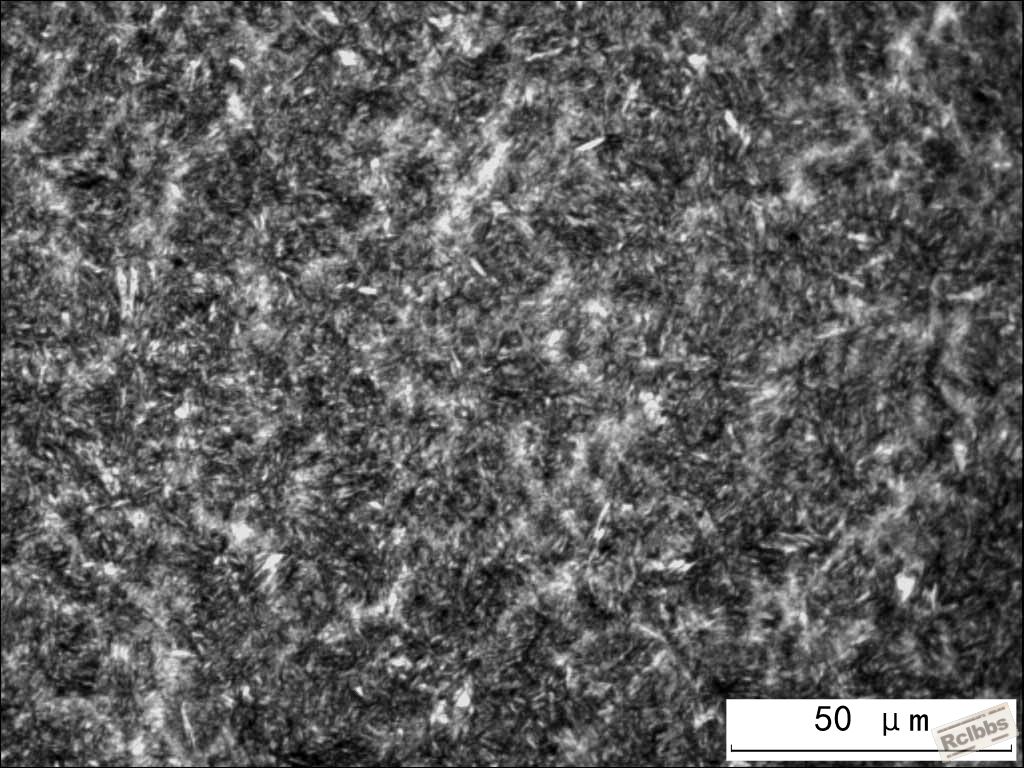

签到天数: 140 天
发表于 2015-2-6 10:52:14 | 显示全部楼层
jokyplpl 发表于 2015-2-6 10:29
上图中的是纵截面的组织,横向界面的组织,是不是有那种较浅的发白的呈网状的组织?例如这种横截面的
你所发的这张图中的组织只有呈网的趋势,冷速稍微有点不太够,个人认为:不过组织还不足以评定为网状组织!
