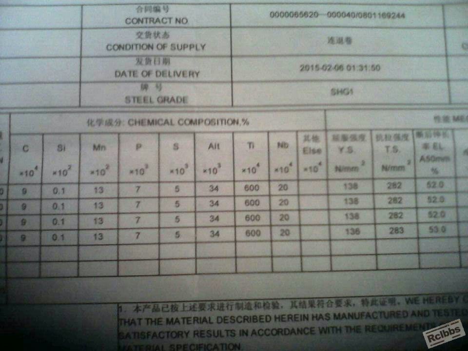

采购废钢,给的化学成分如图所示。
问材料属于哪个国家的什么牌号,元素下面的X10的4次方和X10的平方是什么意思。
求大师帮助。

首钢牌号。
冷轧钢0.7首钢牌号SHG1的详细描述:
产品介绍
首钢材料能满足超深冲变形较大的钣金冲压用料,
延伸率在48%以上,屈服强度在150Mpa一下,
板面光洁,可电镀、喷涂、搪瓷等加工。
适用行业:灯罩、滤清器外壳、摩托车油箱、油丁外壳、发热管、冷凝管、烤箱、烤炉等。

SHC1    无毒,非可燃物质。  10的4次方  万分之几。2次方,百分之几。就是普通废钢而已。

应该是SHG1,从手册上没有查到他的牌号,我想知道他的牌号是哪个国家的?

材质:SHG1=SPCEN/DC06/ST16      产地/厂家:首钢    现货供应 0.65mm首钢产 SHG1深冲冷轧卷    品名:冷轧板(卷)

谢谢,知道了,达不到我们用的废钢的化学成分。
