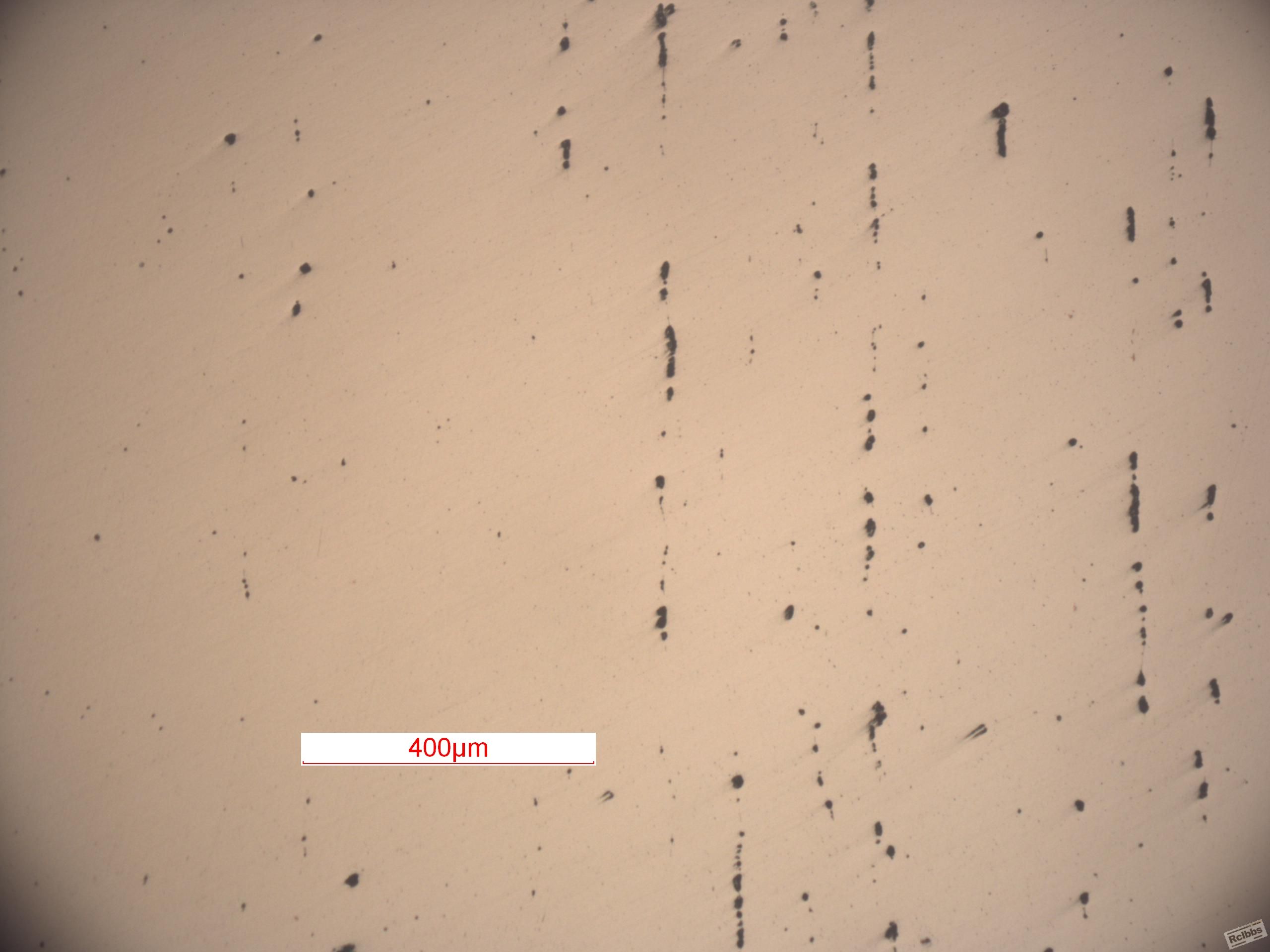

请大家帮忙看看图片上有哪几类非金属夹杂物,分别评几级。谢谢!小图用来评级。大图供大家欣赏。

怎么感觉像抛光后的脏东西啊,建议楼主再抛光一下,看看黑色整齐的东西还在吗?然后再让大家分析一下。

目测应该是B类夹杂物占了绝大多数
有少量D类。
看长度的话,B1.5 D0.5  差不多。
拙见

根据总长来评级,楼主的图片不完整

     这像断了链子似的非金属夹杂物,是硫化物吧?几级更说不准。

可能是Al2O3夹杂. 请参考 ASTM E45 - 13。

b类为主,还有一些d类吧

应该是b类的,级别在2.5级,都快充满了整个视场了,应该是不合格的

还是B类夹杂物吧过高吧

B类非金属夹杂偏高,应该不合格
