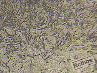

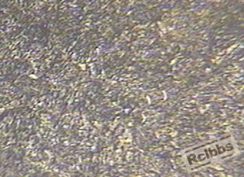

现处理一批销轴,外径44.45 全长245 硬化层要求HRC48的点5mm以上,表面硬度要求HRC55-60,感应加热之后压淬 ,表面硬度大部分在HRC55以上,但是在销轴表面部分区域硬度值偏低,大约在HRC48-54之间,请问各位老师是什么原因造成的啊。。。
硬度低位置组织1
硬度低位置组织1
组织2
组织2
