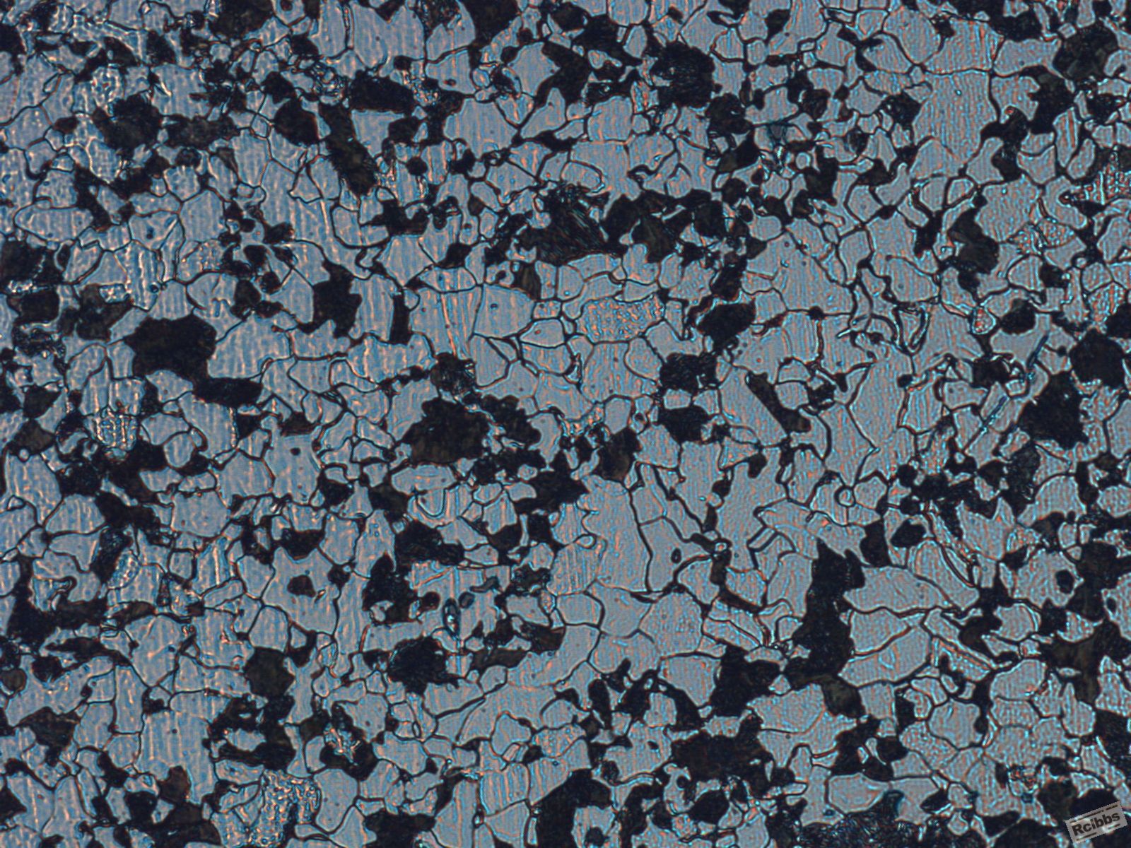

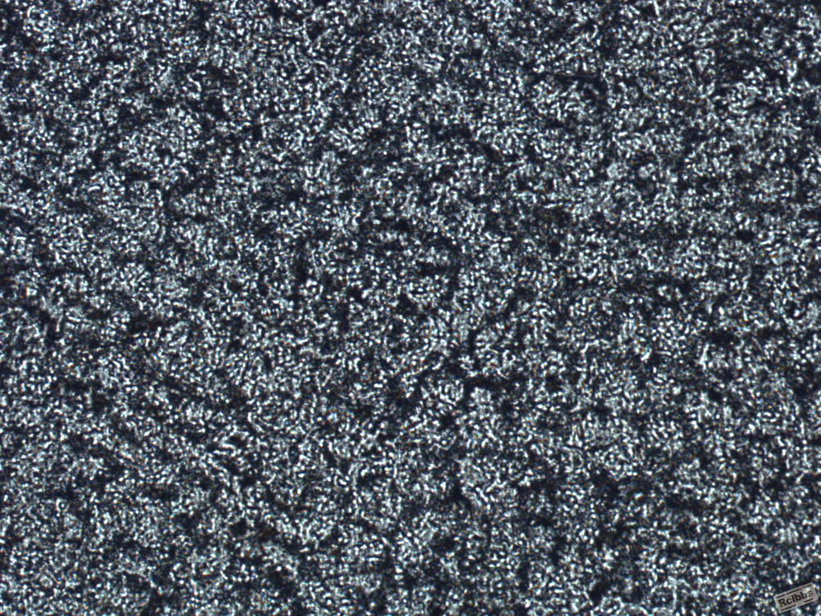

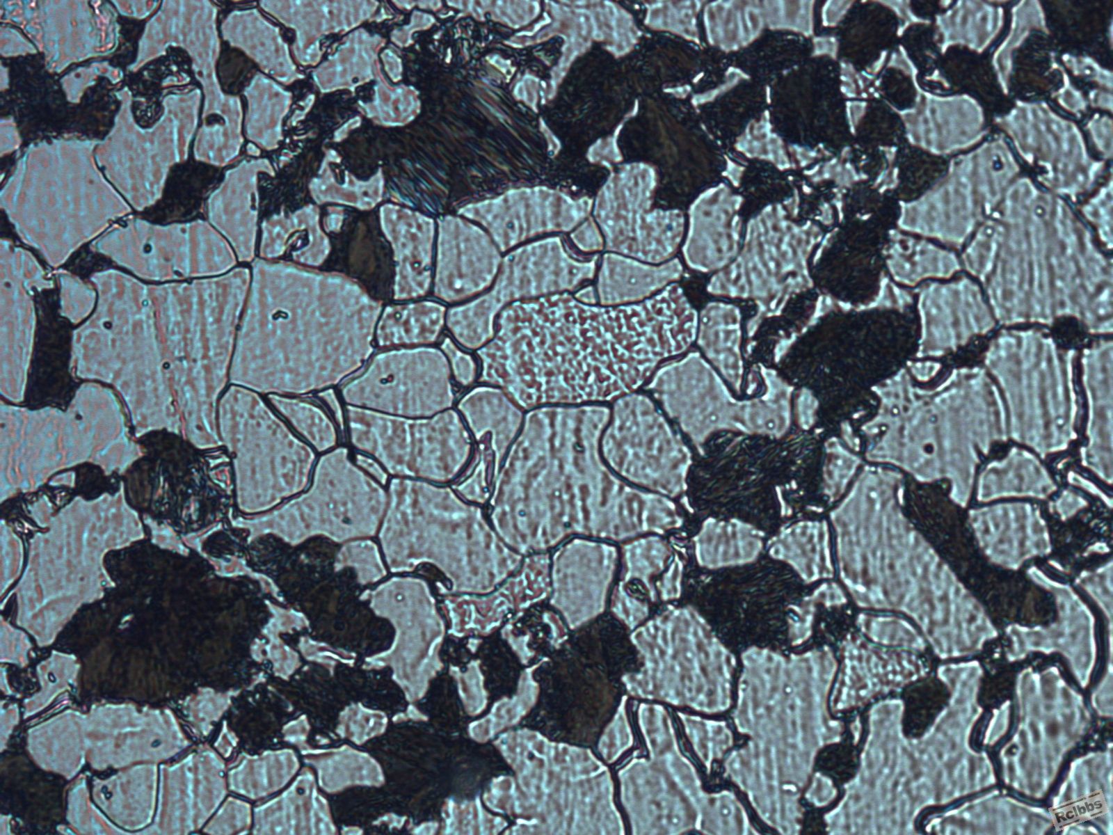

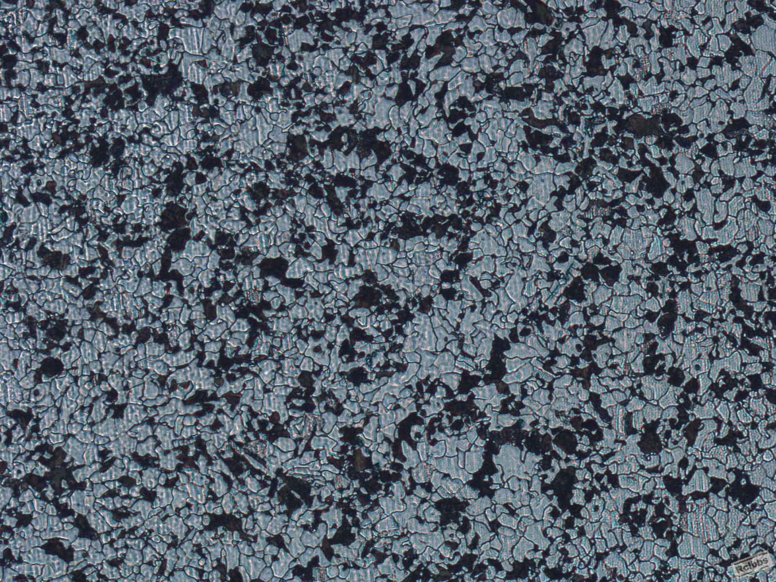

此为碳素铸钢的正火金相,大家帮忙分析下有一点网状珠光体是什么应该导致,这样会不会影响力学性能。 正火50x.jpg 正火100x.jpg 正火200x.jpg 正火500x.jpg

图1 网状屈氏体+贝氏体;图2 屈氏体+铁素体;图3 索氏体+铁素体;图4 珠光体+铁素体

不能说是网状珠光体,应该是铸态组织没有消除,原因为温度不够或保温时间短

保温时间不够或者温度不够,亦或者遗传组织,再次正火肯定可以消除

正火组织一般在100x下观察,结合高倍评定金相组织状态,现在金相图片放大倍数我看不同,放大倍数多少不清楚。
发表于 2015-4-7 08:39:33 | 显示全部楼层
这些碳素铸钢的正火金相组织图片的试样是同一个还是有其它状态。
发表于 2015-4-7 08:44:41 | 显示全部楼层
仔细观察,金相组织图片是同一个试样,不同的放大倍数。一般情况这样的组织也可以,再正火的组织要好的。

发表于 2015-4-7 15:37:54 | 显示全部楼层
图2/3/4可能是一个样品,图1是另一个样品

铸态组织什么样,还请多查些资料,这个正火组织是很好的。典型的铸钢件正火组织
签到天数: 362 天
发表于 2015-4-8 07:56:24 | 显示全部楼层
最后一张图片,黑色的细片珠光体,灰黑色的粗片珠光体,铁素体,加三次渗碳体,

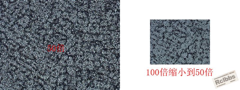

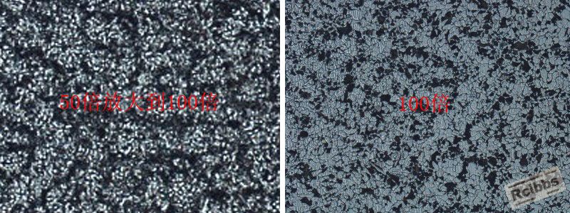

大家都说是同一个试样,放大倍数不同。现在就来看看是不是同一个试样。把50倍的放大到100倍再与第二张100倍的比较,还能说是同一个试样吗?
再把第二张缩小到50倍,再与第一张50倍比较,还能说是同一个试样吗?
