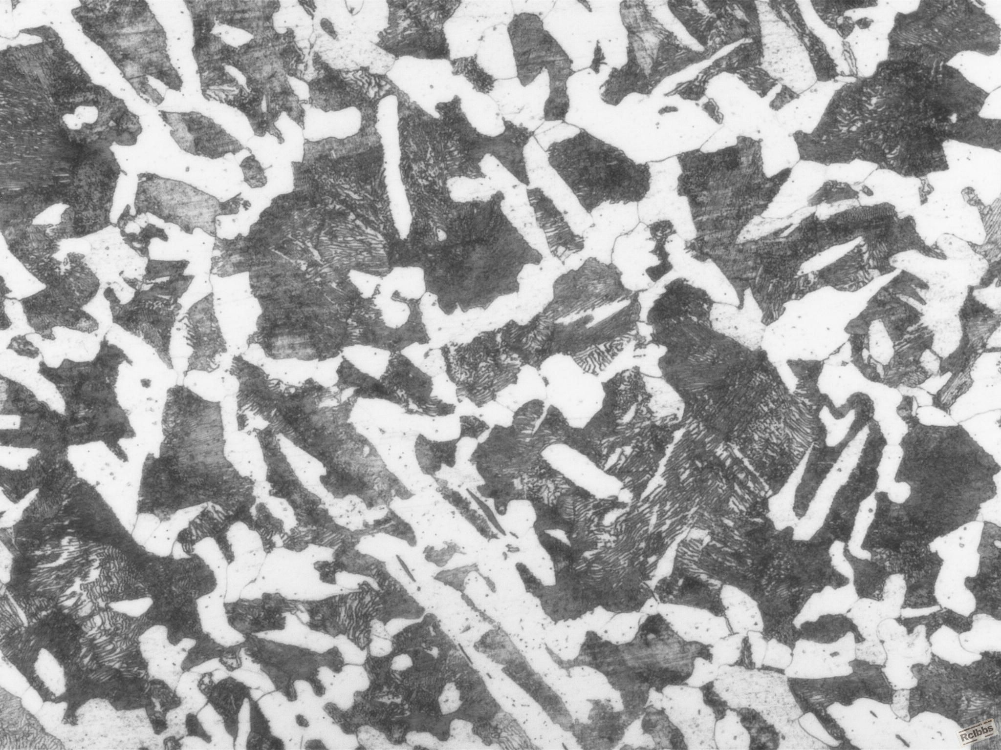

我认为是铁素体 但有人说不是  说是碳化物 ?

显微硬度不好打,直接测成分不就好了?
亚共析自然是铁素体,碳高是渗碳体。

发表于 2015-4-4 06:32:26 | 显示全部楼层
还真的有点像碳化物,碳化物硬度比较高,从组织上看像浮在表面,铁素体外形比较圆钝……

发表于 2015-4-3 19:08:38 | 显示全部楼层
铁素体----------------------------------------------------------
发表于 2015-4-4 08:20:24 | 显示全部楼层
放眼望去,像是渗碳件,暂判定是碳化物。
发表于 2015-4-4 11:07:50 | 显示全部楼层
打下硬度在确认是不是铁素体

发表于 2015-4-4 11:31:26 | 显示全部楼层
典型的铁素体和珠光体混合组织。

发表于 2015-4-4 17:20:01 | 显示全部楼层
打个硬度,很容易区别
发表于 2015-4-4 21:35:27 | 显示全部楼层
铁素体 铁素体铁素体 铁素体
发表于 2015-4-4 21:49:48 | 显示全部楼层
铁素体。。。。。。。

 楼主| 发表于 2015-4-4 23:22:42 | 显示全部楼层
你说的也是碳化物 ,我看一眼就认为是铁素体
签到天数: 36 天
 楼主| 发表于 2015-4-4 23:23:53 | 显示全部楼层
lixinyu 发表于 2015-4-4 08:20
放眼望去,像是渗碳件,暂判定是碳化物。
还是你有水平啊 你是怎么分辨铁素体和碳化物的呢

发表于 2015-4-5 21:57:10 | 显示全部楼层
应是未溶铁素体+珠光体,白色的是铁素体
碳化物多呈不规则状,当然也得根据处理方式判断,第一眼看像是渗碳件,所以判断是碳化物。不对勿喷啊。

发表于 2015-4-6 09:19:34 | 显示全部楼层
这个得好好检测下,和原材料碳含量都有关系,在显微镜下碳化物要亮

 楼主| 发表于 2015-4-6 09:20:01 | 显示全部楼层
wanghgseu 发表于 2015-4-5 21:57
应是未溶铁素体+珠光体,白色的是铁素体
没有 我真的不知道到底是铁素体还是渗碳体了 因为我也认为是铁素体 但是一个比较有经验的师傅看了说是渗碳体 我就心里疑惑了 这个零件是客户送过来的,我做原材料检测 看到的金相是这个样子 到底之前做什么工艺我也不知道
