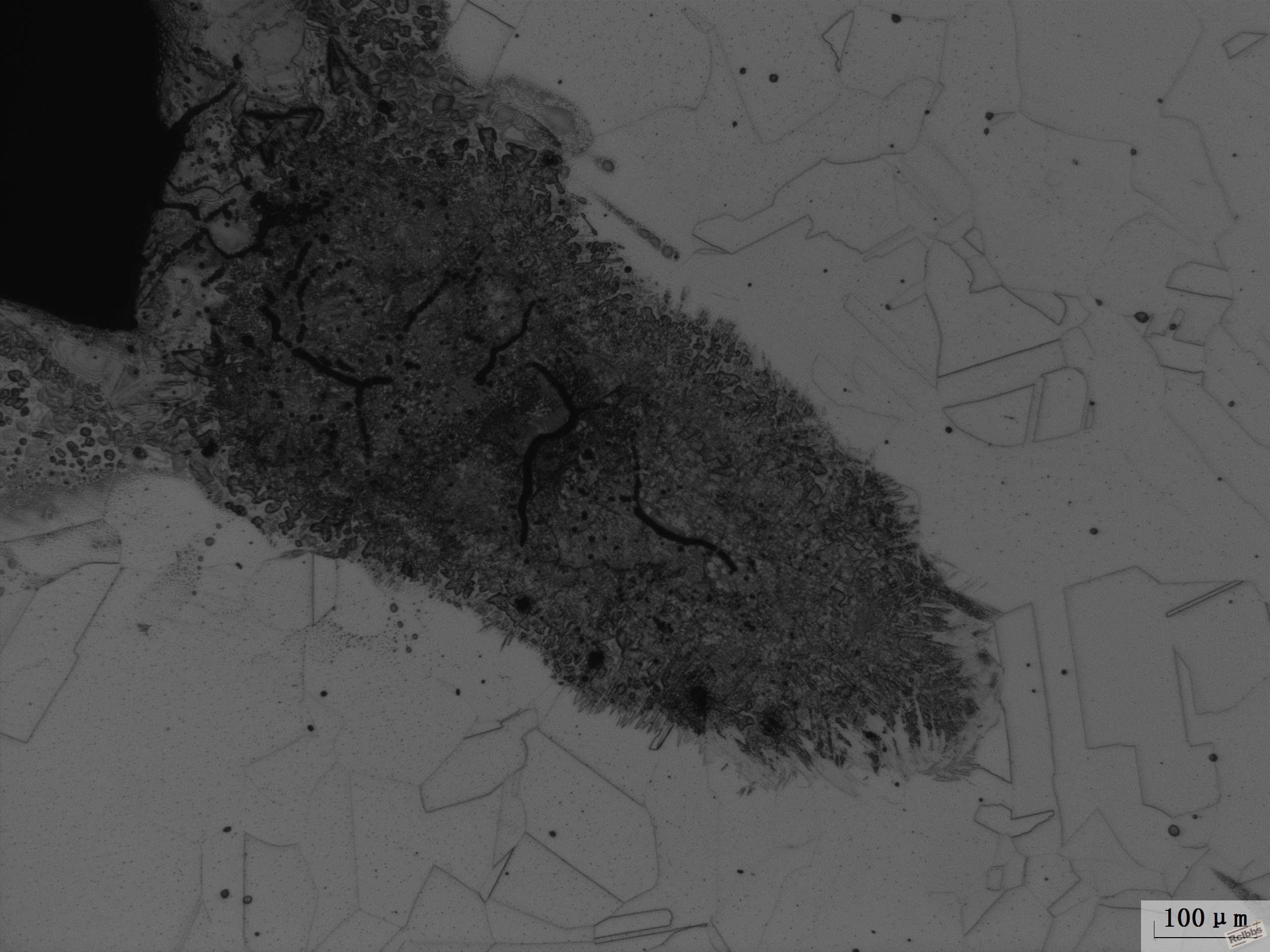

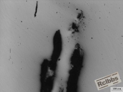

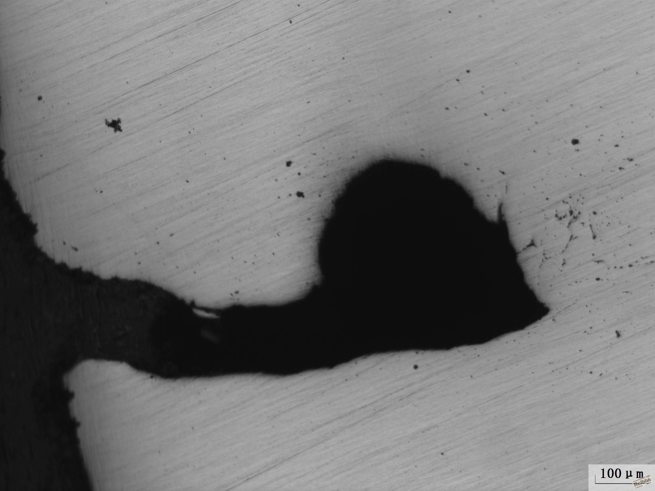

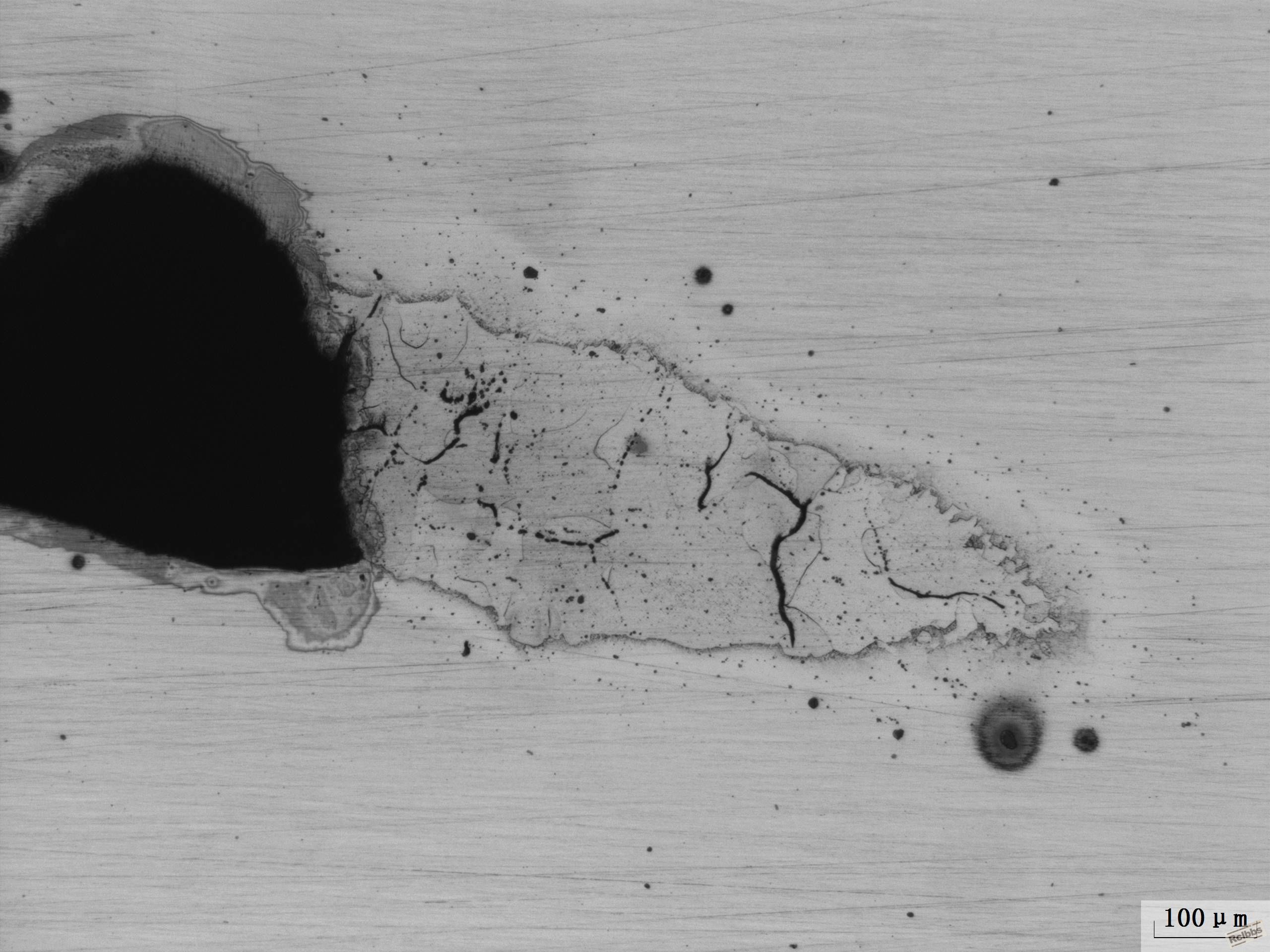

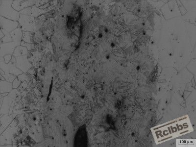

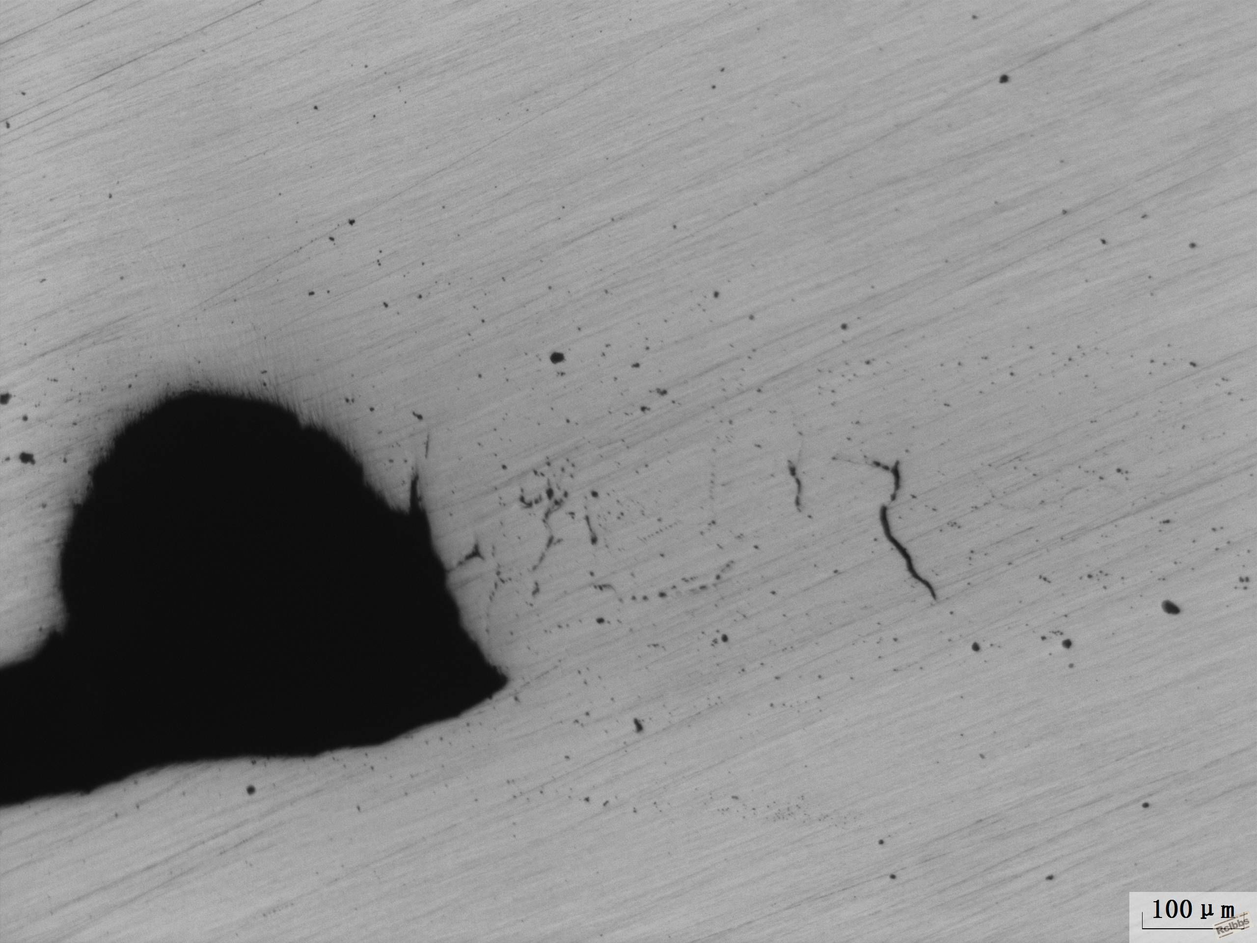

问题描述:
        不锈钢(304N)环形锻件,在对表面进行酸洗钝化是发现裂纹,打磨后消失(PT无显示),酸洗钝化重新出现。
        裂纹全部分布在锻件的一端。
   对裂纹取样,断面金相如下图,谁见过这样的情况?
抛光态:
5%硝酸酒精腐蚀:
王水腐蚀:
顺便问一下:谁有条件帮我打一下能谱,不胜感激。

发表于 2015-4-21 00:21:30 | 显示全部楼层
104131v4ual8pqu0n4qzwe.jpg.thumb.jpg 103443wddpdzer2u11ku23.jpg.thumb.jpg 104125fvi0zrn8ovgg7rw7.jpg.thumb.jpg
这三张图不是裂纹,可以称作发纹。建议做断口,沿着发纹打开,检查发纹内部是何种夹杂物。

有点像异金属夹杂。~~~~~~~~~~~~
发表于 2015-4-14 23:04:01 | 显示全部楼层
还是请楼主找有条件的地方做个电镜扫描,或能谱分析,个人觉得是异金属夹杂的或氧化皮,具体还得验证为准

发表于 2015-4-14 23:12:13 | 显示全部楼层
残余缩孔
签到天数: 248 天
发表于 2015-4-15 08:05:46 | 显示全部楼层
个人也认为是残余缩孔,这个在不锈钢中比较明显,残余缩孔没有焊合的情况就是这样。

发表于 2015-4-15 18:57:36 | 显示全部楼层
我认为是铁素体---------------------------------------
