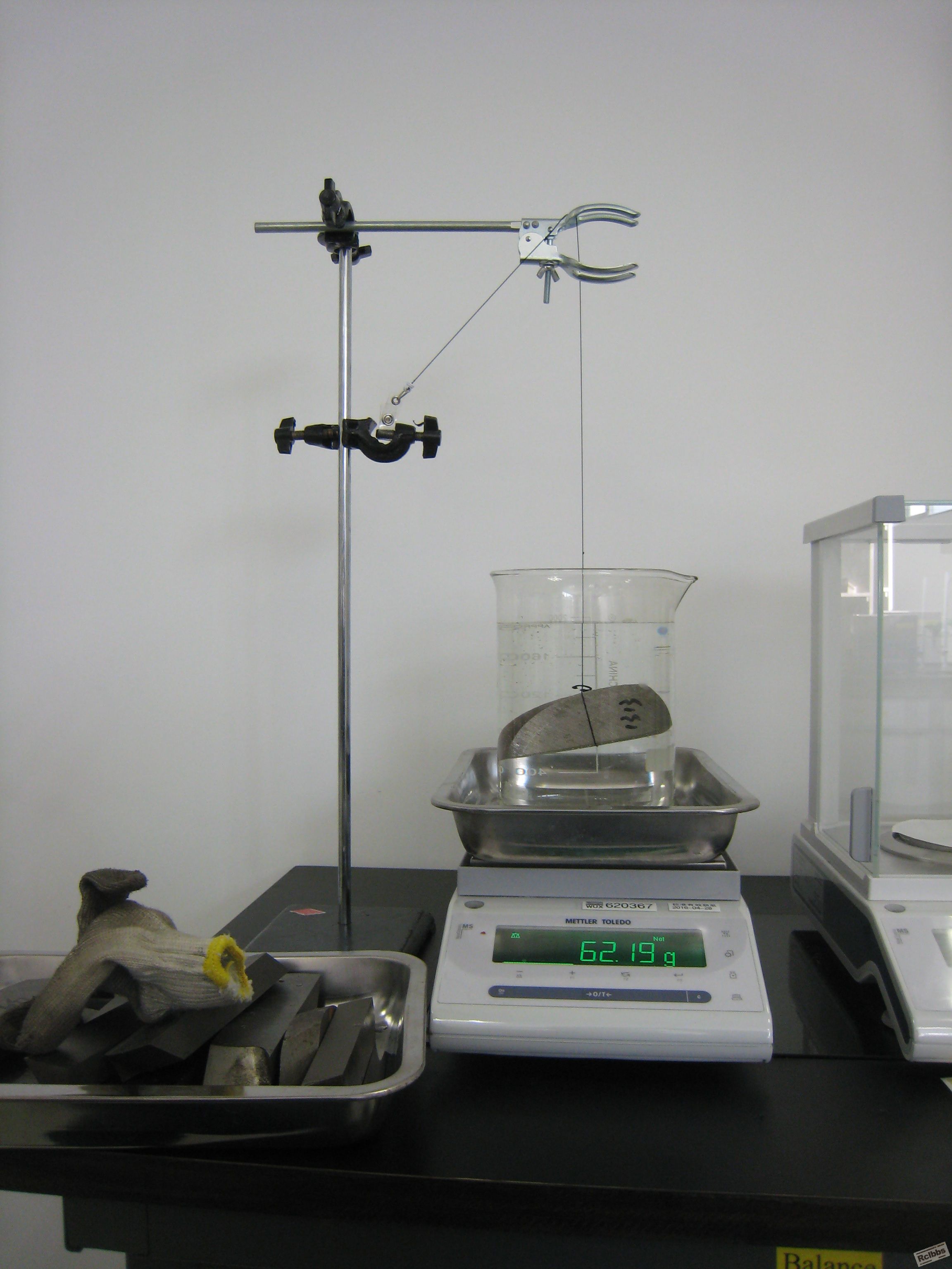

这个意思,那就是要买一个可以在水中测量的天平,因为现在的天平啊,我怎么都想不出来,怎样可以实现把产品挂到水中测量。你们用的什么样的天平,方便的话,明天发个图片看看。谢谢。
签到天数: 540 天
发表于 2015-4-16 08:58:24 | 显示全部楼层
如图,测量系统的重复性和重现性需要你自己去研究了
密度
密度

谢谢,你的意思就是,把产品在空气中称重m1,然后把产品放在水去皮称重,但是有一点不理解,我看你的产品是挂着的,意思就是悬空称重对吗。
签到天数: 540 天
发表于 2015-4-16 10:09:07 | 显示全部楼层
dzkyx1314 发表于 2015-4-16 10:03
谢谢,你的意思就是,把产品在空气中称重m1,然后把产品放在水去皮称重,但是有一点不理解,我看你的产品 ...
其实测得是浮力就是m1-m2

 楼主| 发表于 2015-4-16 11:52:28 | 显示全部楼层
hawkch 发表于 2015-4-16 10:09
其实测得是浮力就是m1-m2
明白,这样子测,直接的得到就是浮力。好的。太感谢了。
