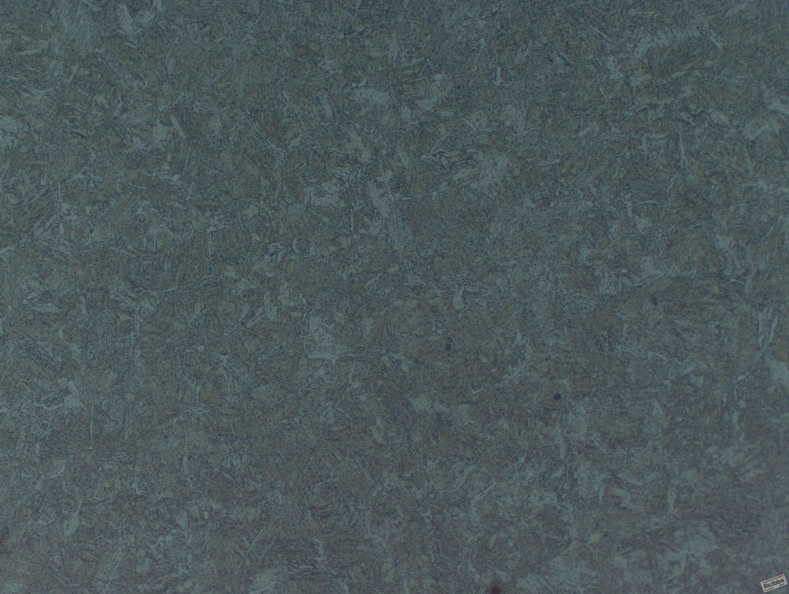

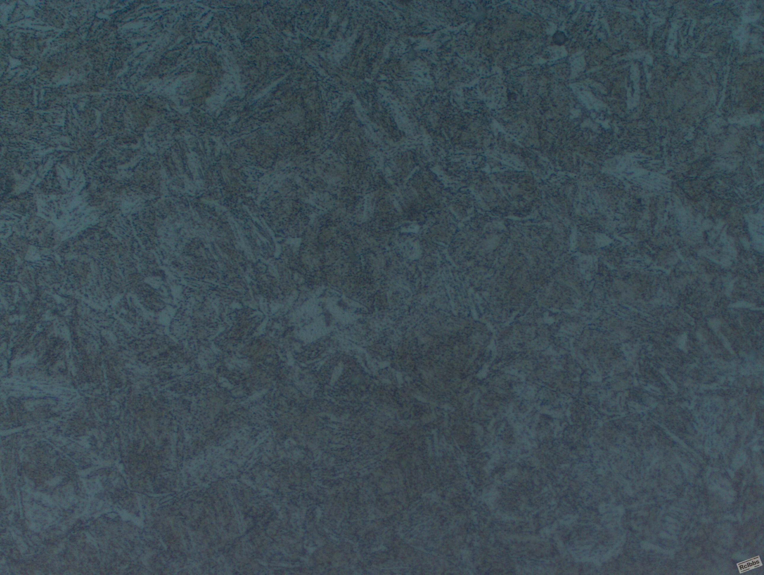

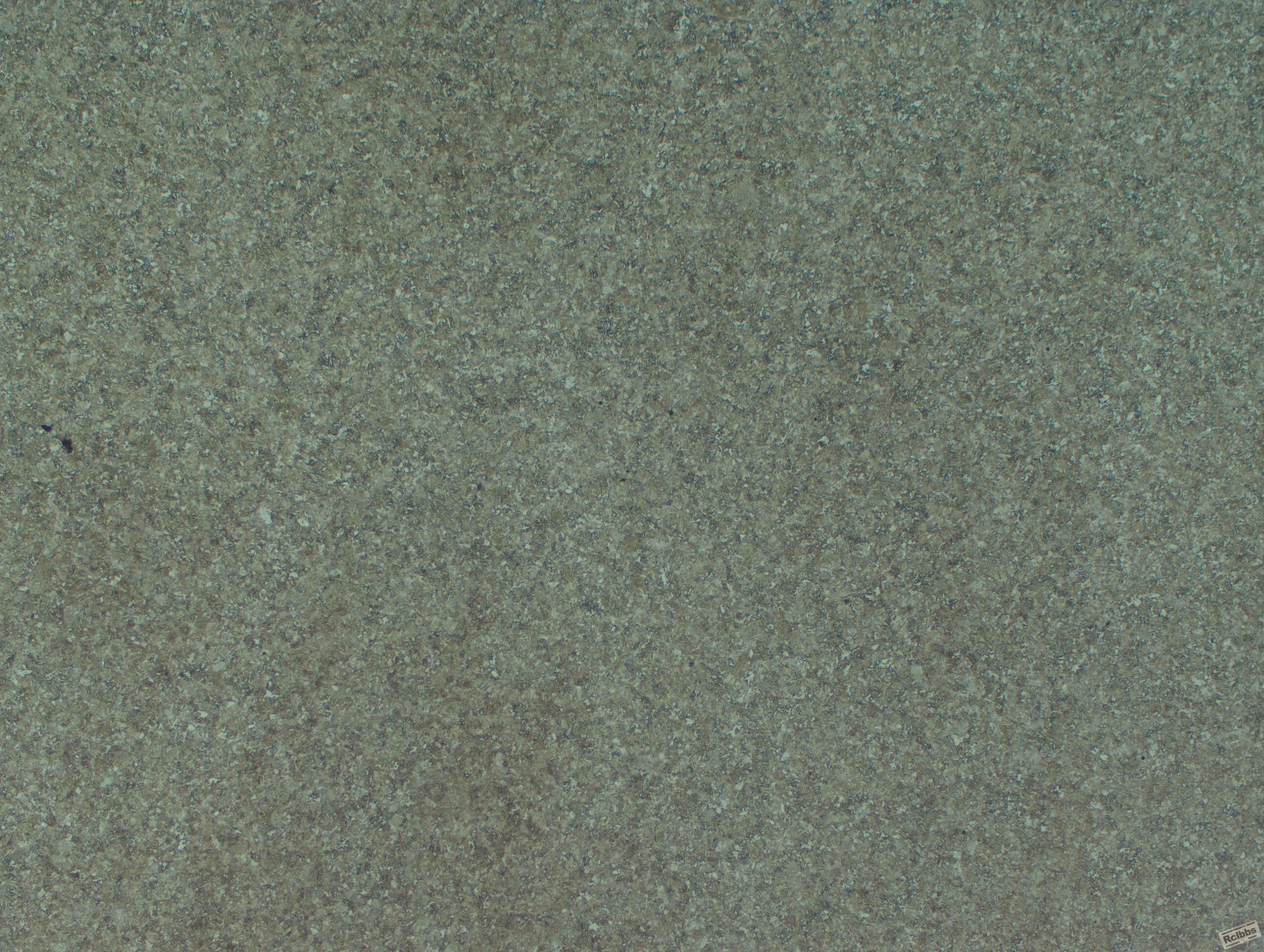

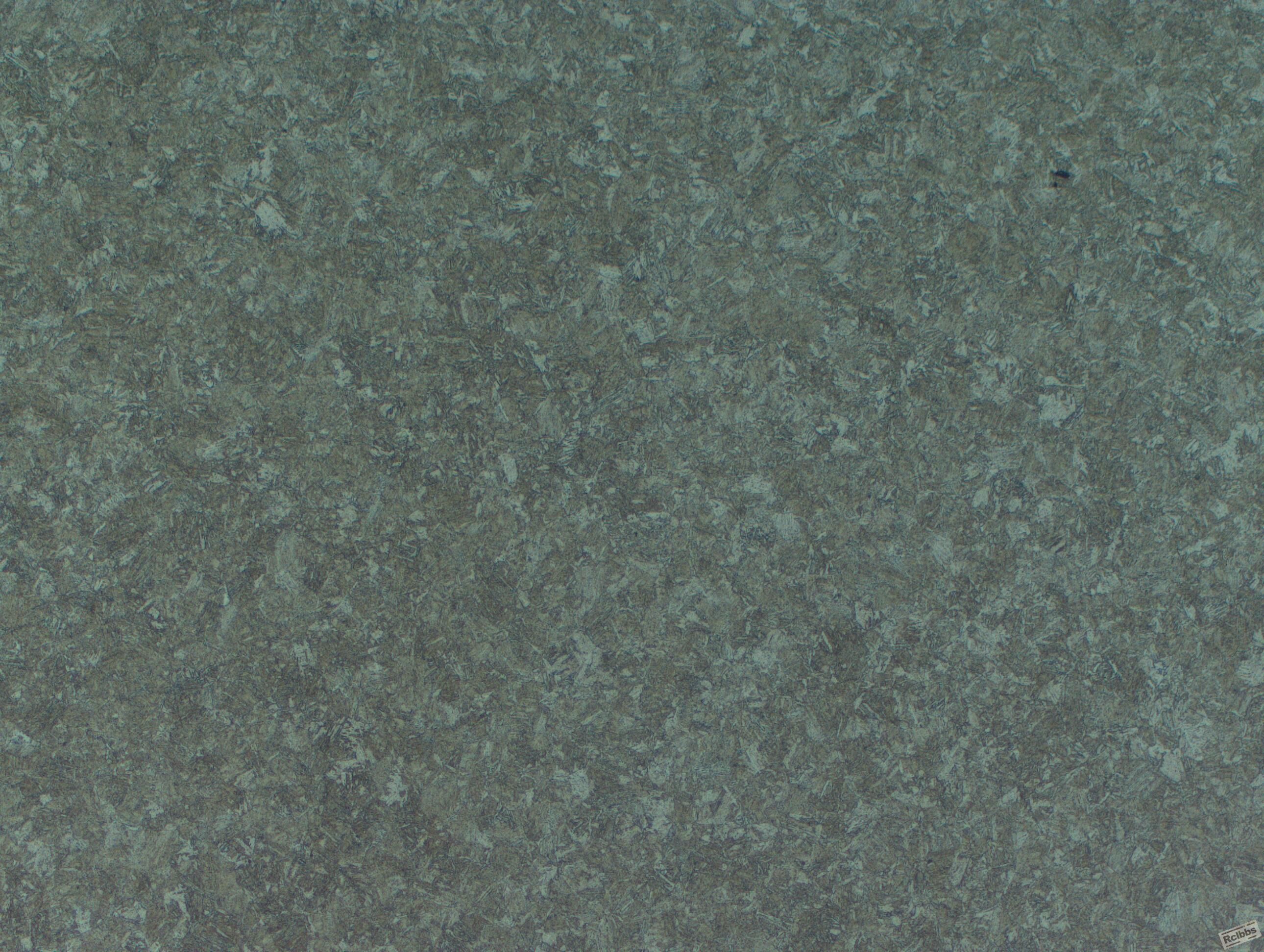

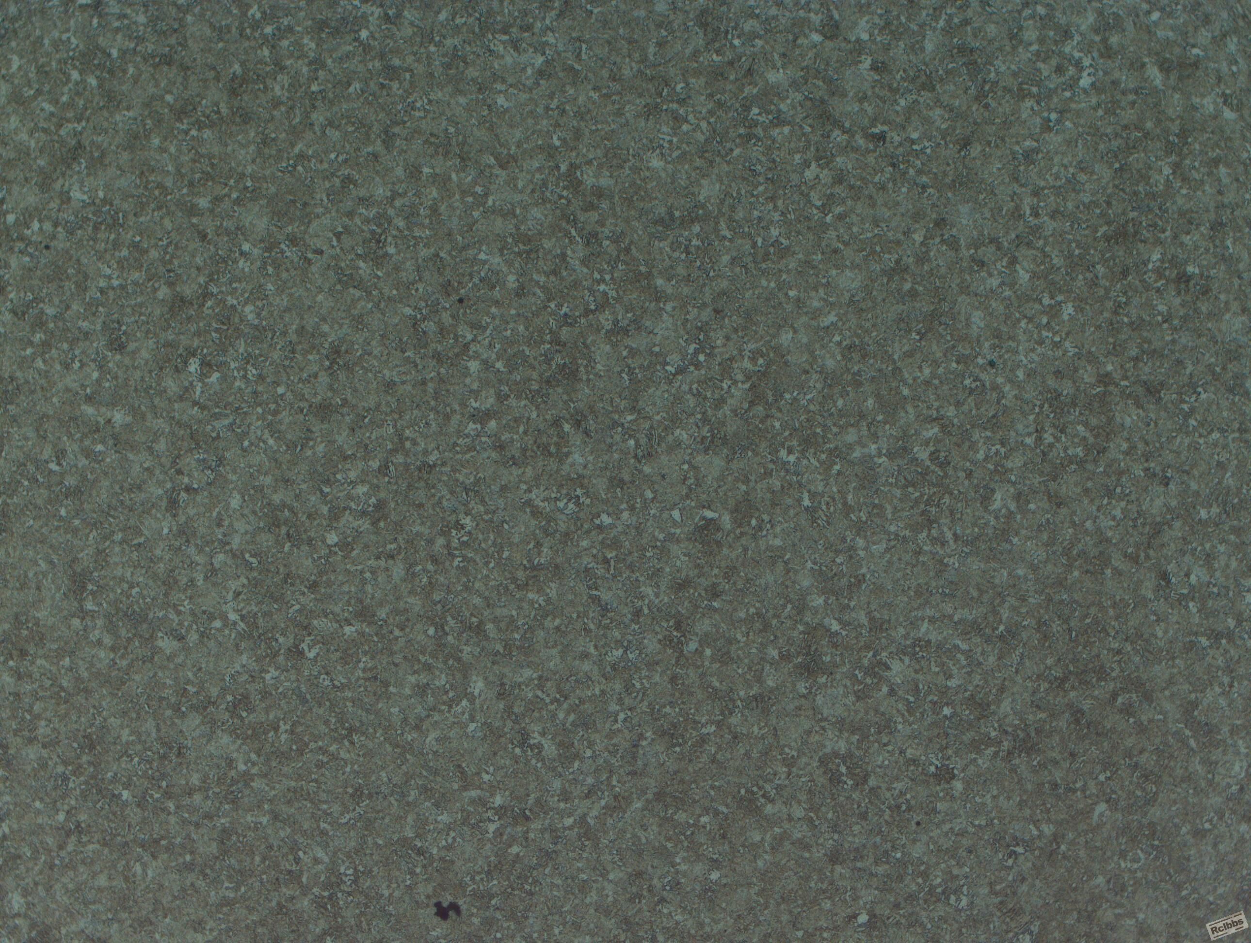

试样为25*25*200的试棒。材料为42CrMo4,工艺为:870℃正火,保温2小时,淬火850℃,保温2小时,水冷,回火610℃,保温3小时,空冷。做出来之后出现铁素体,金相图见附件,就大神知道,为什么会出现铁素体。

发表于 2015-4-21 18:53:42 | 显示全部楼层
这个取样位置多深呀
 楼主| 发表于 2015-4-22 08:40:09 | 显示全部楼层
junjingli123 发表于 2015-4-21 18:53
这个取样位置多深呀
就是小试棒做的,所以基本算是在表面了!
签到天数: 29 天
发表于 2015-4-23 15:28:46 | 显示全部楼层
块壮铁素体,一般是因为加热温度低造成的。建议提高淬火温度再试试。
发表于 2015-4-23 16:27:07 | 显示全部楼层
此试棒尺寸不算大,不知道你的淬火操作过程如何,你的工件在淬火转移过程中冷却导致温度下降,导致析出铁素体
签到天数: 692 天
发表于 2015-4-24 11:31:57 | 显示全部楼层
这铁素体不多,热处理做的还行
签到天数: 72 天
发表于 2015-4-24 11:37:10 | 显示全部楼层
正常组织。~~~~~~~~~~~
发表于 2015-4-25 07:56:21 | 显示全部楼层
显然淬火温度不够
签到天数: 171 天
发表于 2015-4-25 08:06:42 | 显示全部楼层
高温回火的索氏体较多,里面也还有铁素体的!
签到天数: 1616 天
发表于 2015-4-25 09:57:10 | 显示全部楼层
很多未溶铁素体,淬火温度不够,在下限,可以提高点淬火温度
发表于 2015-4-25 10:31:54 | 显示全部楼层
很多未溶铁素体在哪里?这个组织按照13320可评几级?
这么小的产品这个温度淬火低吗?
你还可以做得出更好的组织?
你又更好的调质组织上传一张,谢谢
签到天数: 288 天
发表于 2015-4-25 17:06:38 | 显示全部楼层
保温时间长了,淬火温度偏低。铁素体有显针状出现嫌疑!
签到天数: 27 天
发表于 2015-4-26 20:45:41 | 显示全部楼层
这样的组织应该算是基本正常的,楼主所说的铁素体主要是由于材料本身在局部范围内会存在着成分的不均(宏观或者微观),高温回火后碳含量偏低的局部区域显现出的铁素体就会比碳含量高的区域多。
发表于 2015-4-27 16:39:11 | 显示全部楼层
42CrMo4材料一般不水淬。
发表于 2015-4-27 16:40:39 | 显示全部楼层
热处理淬火方式不清楚,需要介绍一下。
发表于 2015-4-27 16:43:17 | 显示全部楼层
热处理装炉方式及淬火方式不清楚,需要介绍一下。
发表于 2015-4-27 16:45:14 | 显示全部楼层
金相图片不清楚,金相组织难评定。
发表于 2015-4-27 16:46:37 | 显示全部楼层
这个产品客户有什么要求,硬度要求、组织要求。
签到天数: 18 天
发表于 2015-4-27 18:43:00 | 显示全部楼层
你可以打下硬度确认下,这不是铁素体。
组织正常。
发表于 2015-4-28 08:50:31 | 显示全部楼层
产品按技术标准检测,技术标准要求硬度、组织符合就可以。
