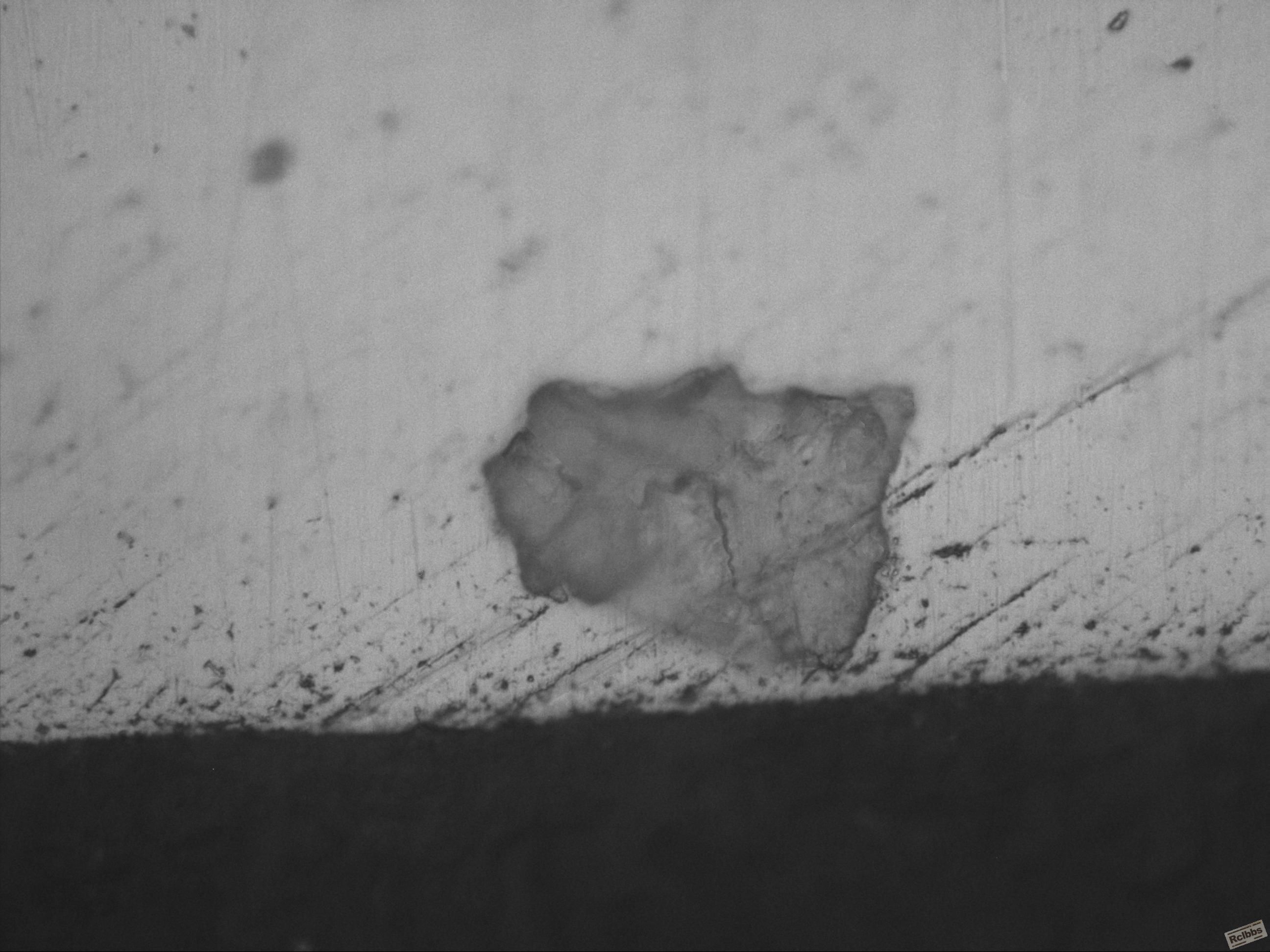

原材料里的夹杂物尺寸多大才会影响性能?
样品抛光以后表面有很多带棱角的黑块,没有能谱打不了,所以想问下夹杂物多大才会影响力学性能?
下面是做失效分析时的金相,未经腐蚀的,发现在样品表面有很多类似这样的东西不知道是不是夹杂物
untitled005.jpg 这个是样品边缘,磨的不咋好,有划痕

发表于 2015-4-23 19:38:52 | 显示全部楼层
带棱角的黑块不是夹杂物,夹杂物不可能是这样的形态,能发张照片看一下吗

发表于 2015-4-23 21:56:35 | 显示全部楼层
夹杂物还没出现过带棱角的黑块状

签到天数: 35 天
 楼主| 发表于 2015-4-24 14:03:42 | 显示全部楼层
发照片了,您看看吧。。。

发表于 2015-4-24 15:26:48 | 显示全部楼层
灰色的不规则形状,判断不了是什么夹杂物,有条件做下能谱。这种夹杂物不在常规夹杂物评级范围内,即使发现一颗也是不允许的。

发表于 2015-4-24 20:41:21 | 显示全部楼层
不是夹杂物,有一种浮凸感,我感觉是制样问题

 楼主| 发表于 2015-4-24 22:14:22 | 显示全部楼层
我在制样的时候经常能看到这种东西 ,还有表面没有浮突的,黑色的不规则块状的东西
怎么才能消除制样带来的影响呢?
发表于 2015-4-25 00:35:37 | 显示全部楼层
带个标尺上来啊,这样怎么判断呢,肯定是夹杂物

 楼主| 发表于 2015-4-25 13:18:09 | 显示全部楼层
测量了,大概30um。。

发表于 2015-4-25 17:10:47 | 显示全部楼层
不像夹杂物,看制样划痕可以发现,可能制样有问题!
签到天数: 611 天
发表于 2015-4-25 20:35:07 | 显示全部楼层
怎么才能消除制样带 ...
你们用的是什么抛光剂
发表于 2015-4-25 23:27:08 | 显示全部楼层
我们也碰到过同样的问题,赞同版主的意见,不是夹杂,但我认为不是抛光剂的问题,应是清洗的问题,块状物明显基体l凸出。

发表于 2015-4-25 23:27:17 | 显示全部楼层
砂纸的粒度远远小于30UM,块状物上也有划痕,所以是夹杂物,不是制样问题。做下能谱就迎刃而解了

发表于 2022-1-12 16:32:48 | 显示全部楼层
看样子像是抛样子沾上去的脏东西
