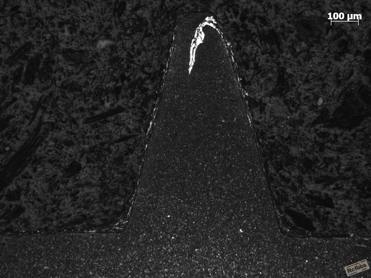

发表于 2015-4-27 16:40:58 | 显示全部楼层 |阅读模式
如图:自攻钉螺纹顶部有折叠,沿缝隙有铁素体。牙尖有折叠是允许的,但有铁素体是不允许的,该如何消除?螺钉为9.8级调质。

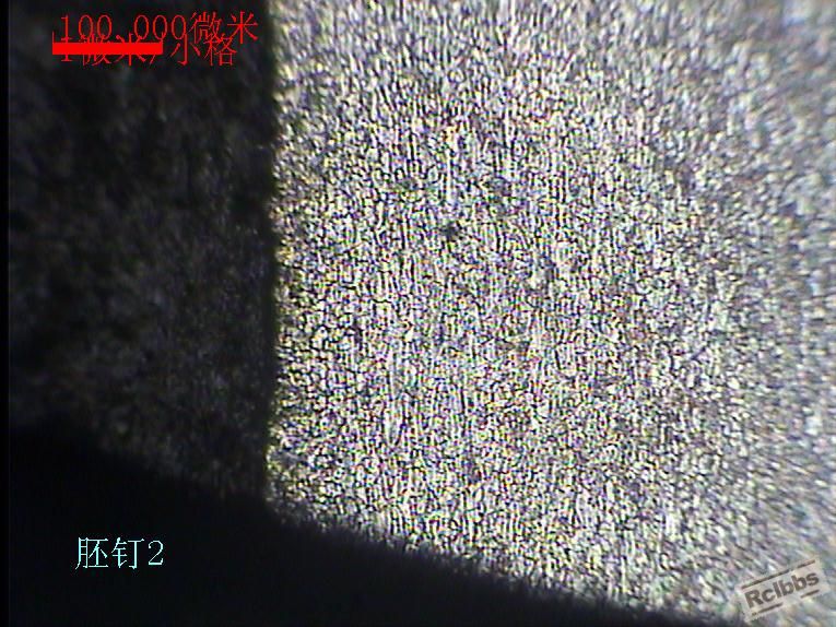

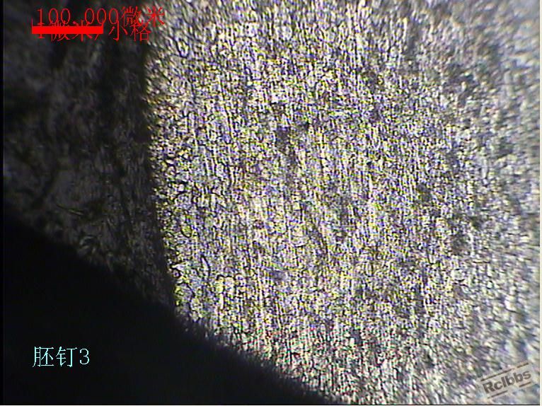

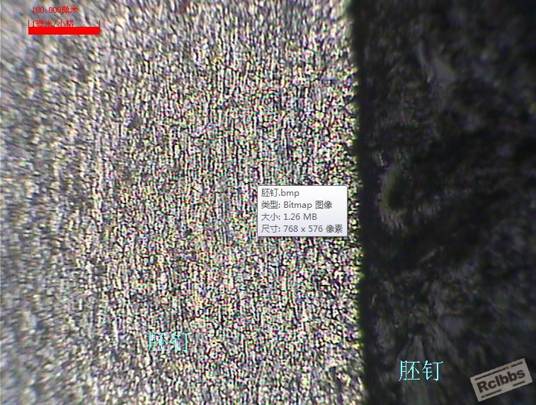

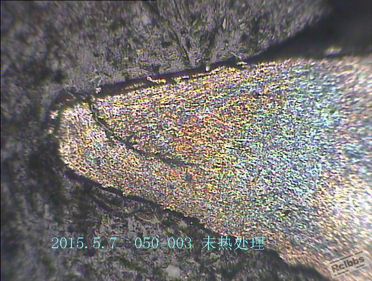

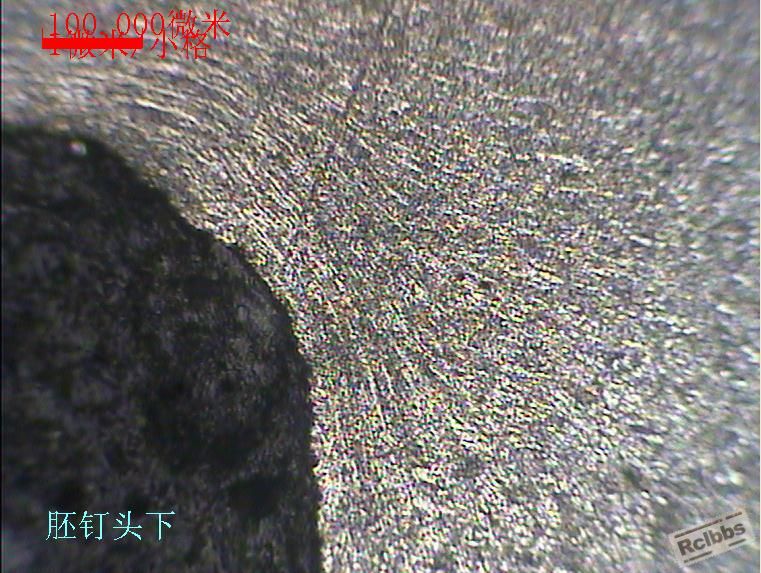

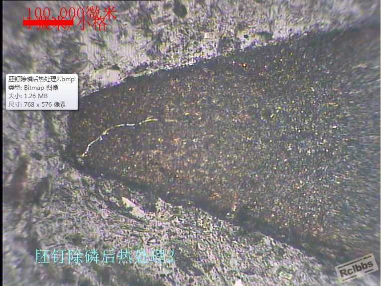

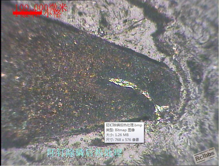

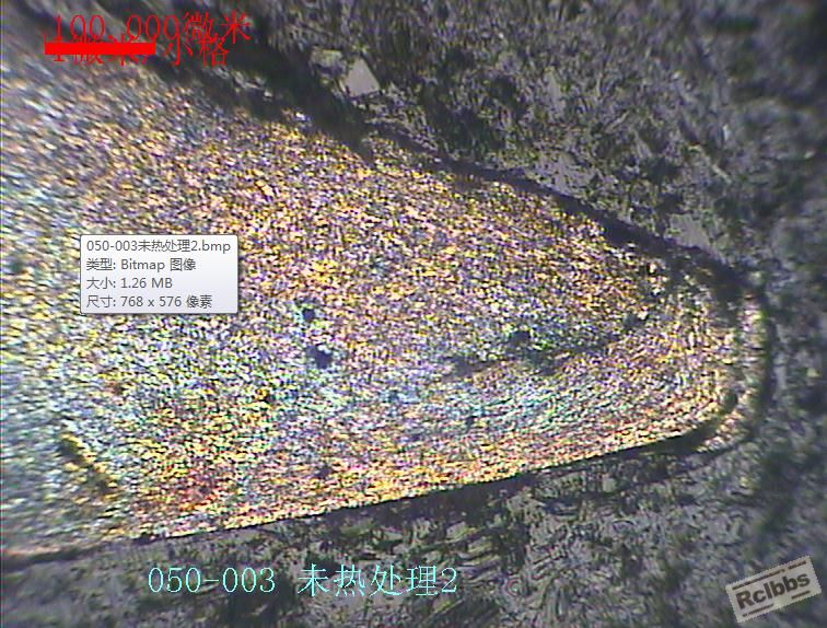

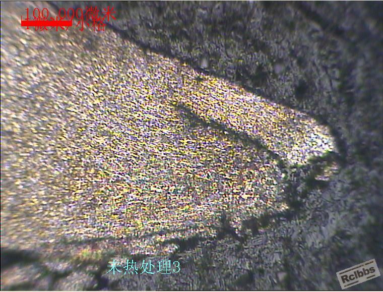

 楼主| 发表于 2015-5-7 16:15:34 | 显示全部楼层
oliver 发表于 2015-5-5 10:51
我也认为是搓丝过程中产生叠牙,磷化膜被夹进去,在后续热处理过程中形成的δ-铁素体(磷聚层)。
同行你好:  向您学习来了。脱碳问题的螺钉我们又做了实验,冷镦胚钉清洗除磷再喷丸后搓牙,热处理后夹缝内仍旧有铁素体,我们检查了冷镦和搓牙状态都没发现明显脱碳,不知问题在哪里,希望听到您的高见 附螺钉图片。
360截图20150507155537530.jpg 360截图20150507155601095.jpg 360截图20150507155622000.jpg 360截图20150507155640202.jpg 360截图20150507150959476.jpg 360截图20150507151308659.jpg 360截图20150507151327199.jpg 360截图20150507151052481.jpg 360截图20150507151114358.jpg
