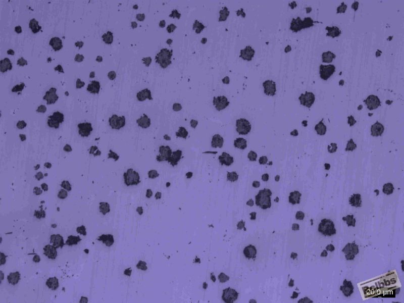

发表于 2015-5-15 17:47:36 | 显示全部楼层
这就是退火后的球铁金相,石墨不会溶解的,或许你看到资料上的产品比较特殊。
签到天数: 9 天
发表于 2015-5-17 22:10:29 | 显示全部楼层
书上说石墨一般不会溶解
