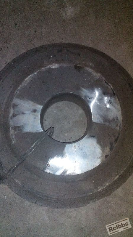

 楼主| 发表于 2015-5-12 19:50:21 来自手机 | 显示全部楼层
上个产品图片大家看看,这个型状wechat:lang_wechat_threadmessage

发表于 2015-5-13 12:48:35 | 显示全部楼层
天涯漂泊客 发表于 2015-5-12 19:50
上个产品图片大家看看,这个型状
零件上捆着铁丝,看上去是用盐浴炉加热的。
