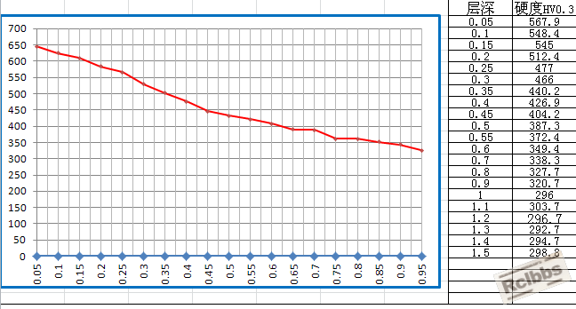

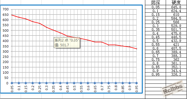

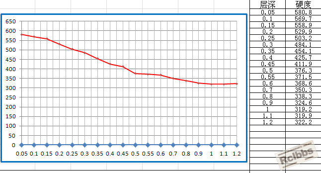

    这次我们氮化产品是用的类似的样件,因为表面有部分位置经过 高频淬火,出来检测的时候,调质处氮化硬度不够,我就想到了基体硬度对表面硬度的影响,再次把之前高频后低温回火部位抽样,结果该处硬度明显高很多,现在决定之后调质硬度做到上限,这样就能满足要求了。说见下图。
  第一种状态——材料:42CrMo  工艺:井式氮化炉  温度505℃  强渗65小时(分解率20-22%) 炉冷150℃出炉
    结果:产品为调质硬度32-34HRC 白亮层30um  次表面层0.07硬度578.9HV0.3  次表层0.20硬度530HV0.3  扩散层0.55mm
     第二种状——材料:42CrMo  工艺:井式氮化炉  温度505℃  强渗65小时(分解率20-22%) 炉冷150℃出炉
      结果:产品为高频淬火部位(层深1.5左右) 白亮层28um  次表面层0.07硬度630.7HV0.3  次表层0.20硬度584.5HV0.3  扩散层0.55mm左右。

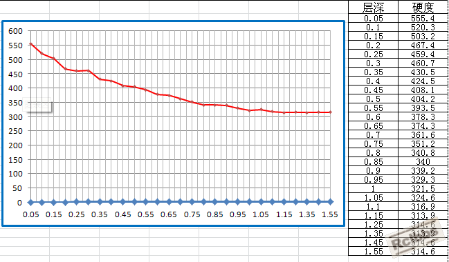

       请问:你们采用二段三段的大概参数是什么样,这次为了这个表面0.07处≥580HV0.3费了老大心思,一段渗氮二段渗氮都采用了,唯一做不起来的就是表面次表面0.07的硬度,下面是我放二段式产品里面生产的结果:
      材料:42CrMo(调质状态32HRC)  工艺:井式氮化炉   温度525℃强渗24小时(分解率30-32%)560℃扩散28小时(分解率50%) 炉冷150℃出炉
      结果: 白亮层41-43um  次表层0.06硬度569.7HV0.3    次表层 0.07硬度562.4 HV0.3   次表层0.08硬度558.9HV0.3    次表层0.20硬度509-518HV0.3  扩散层0.60mm。
