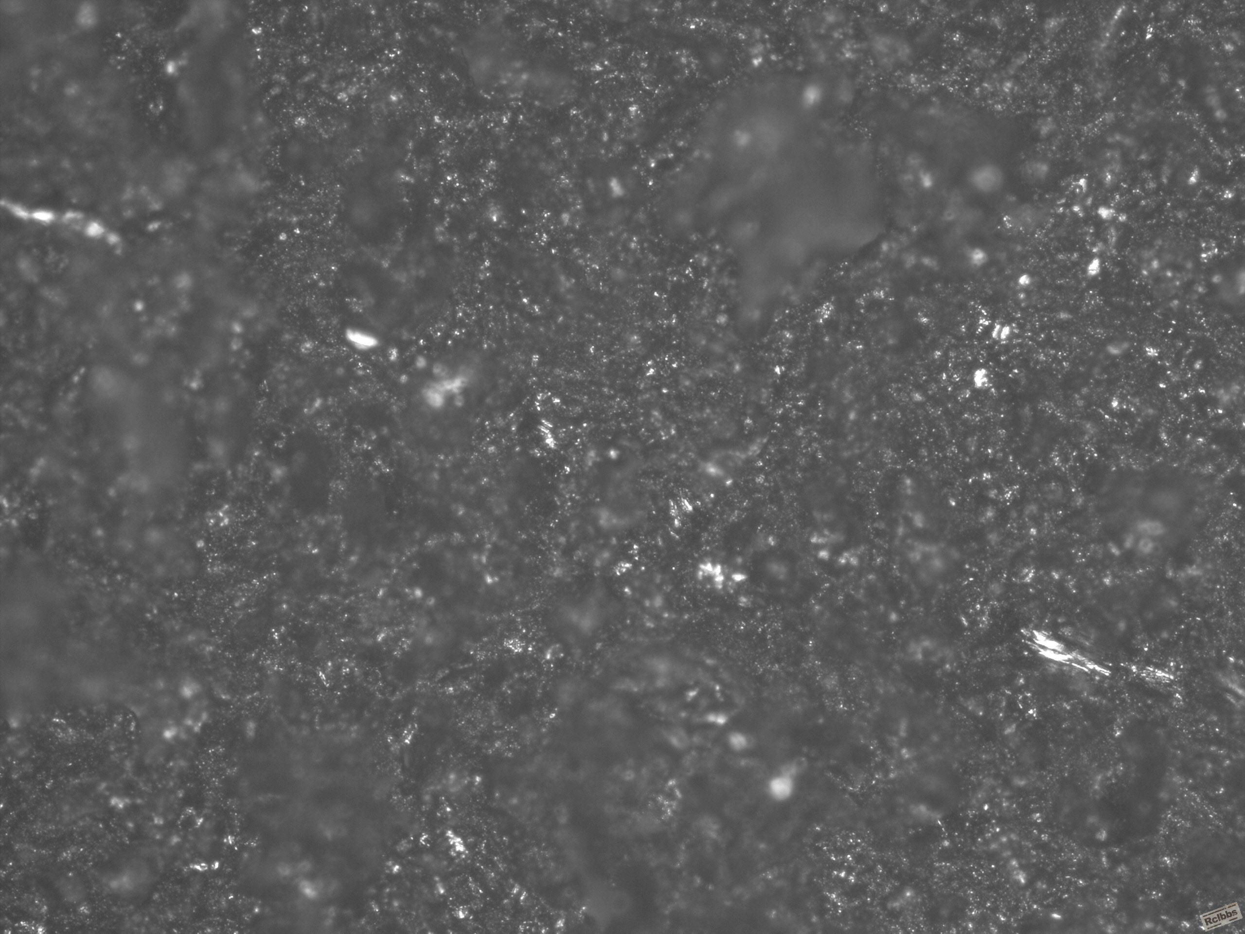

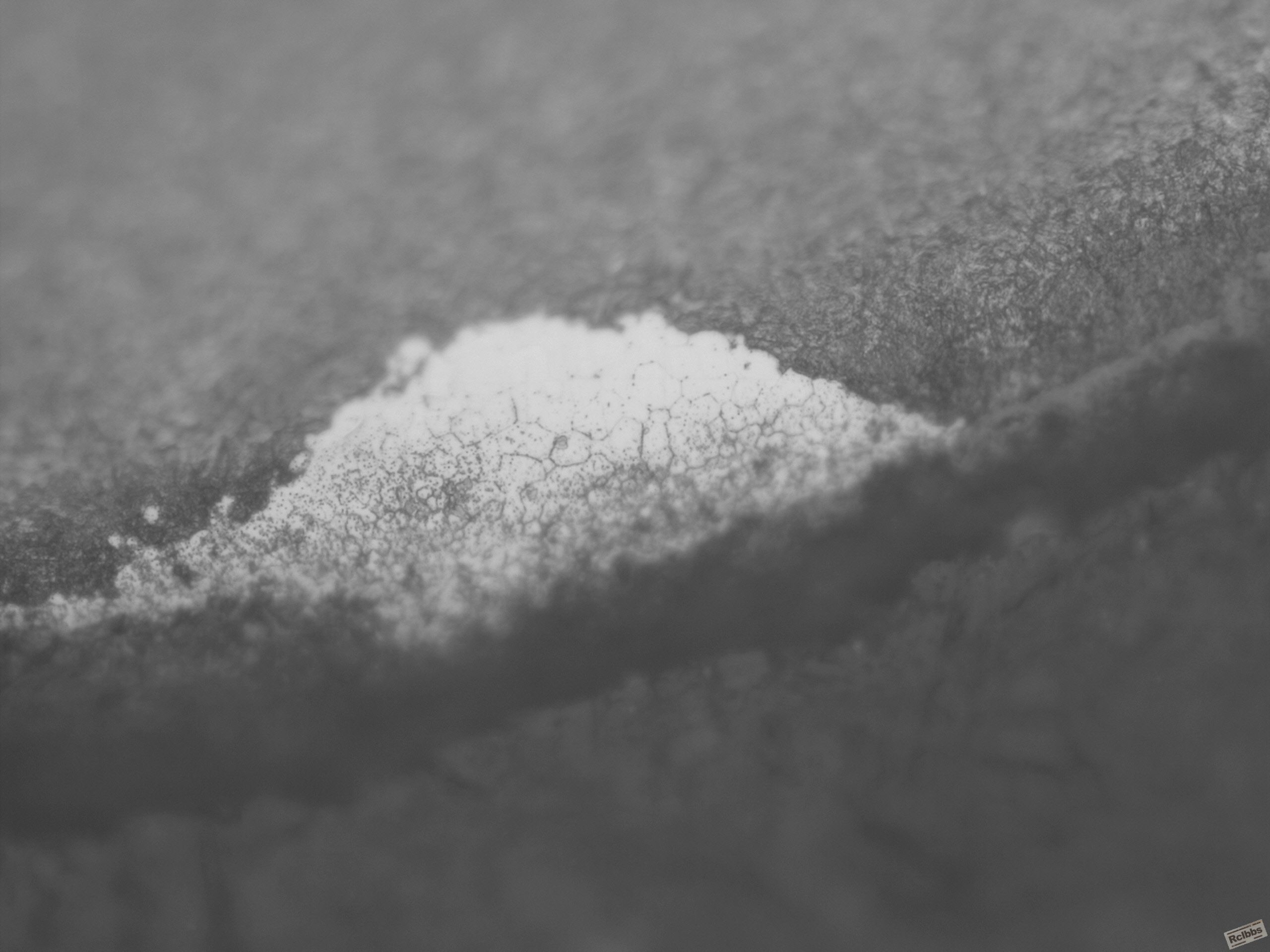

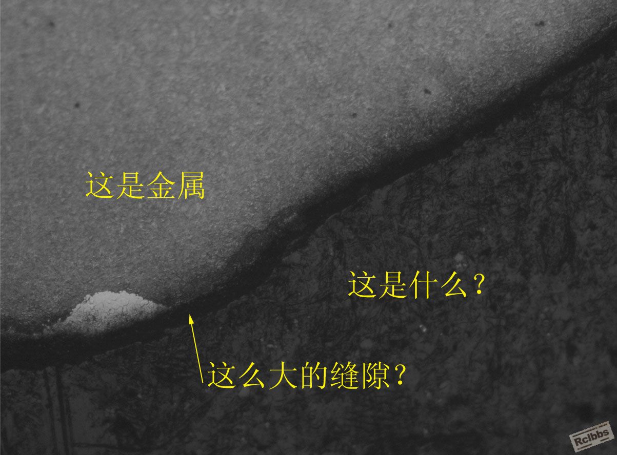

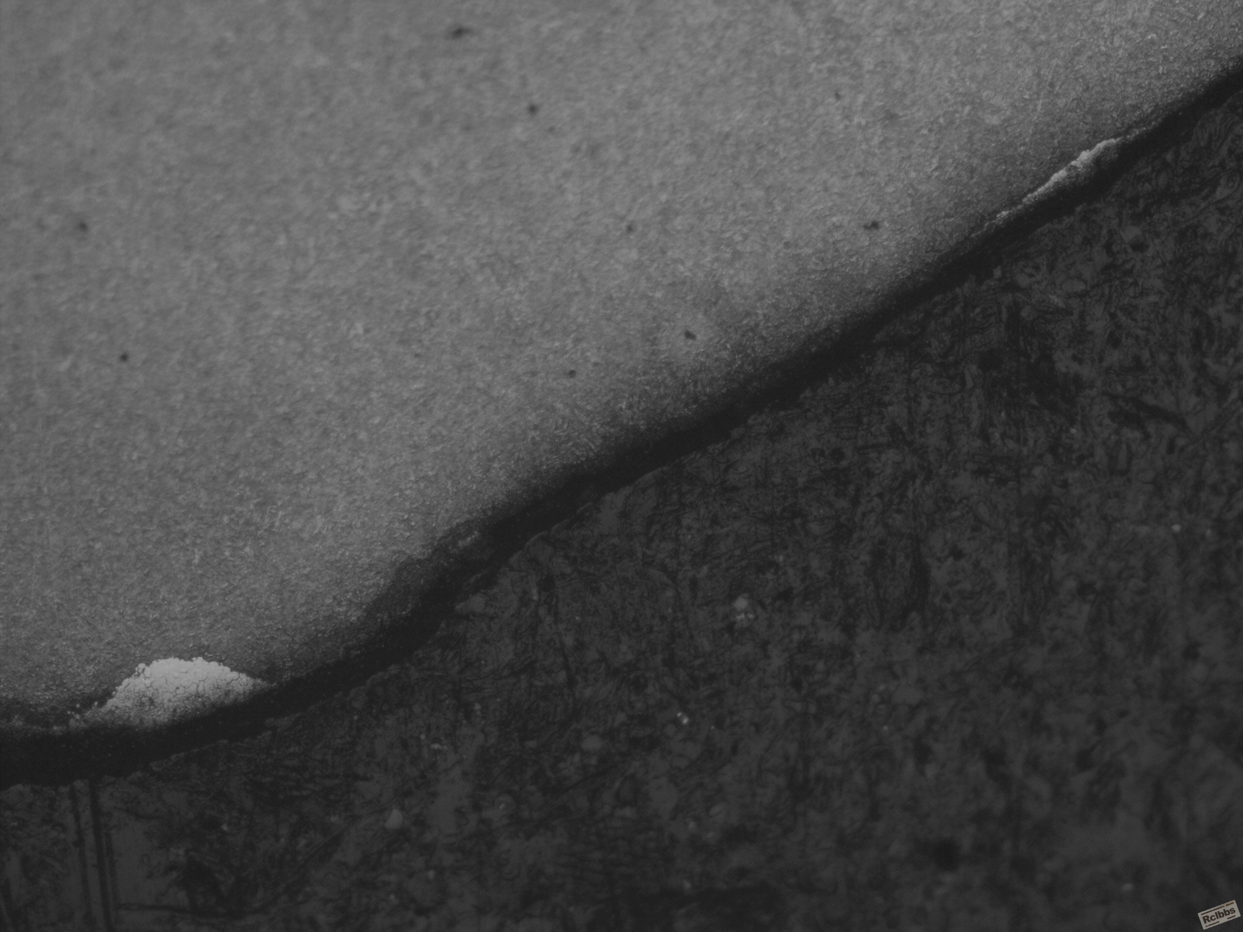

35CRMO调质后的组织,那白色的组织应该不是脱碳造成的吧~~
签到天数: 531 天
发表于 2015-6-2 10:01:23 | 显示全部楼层
1.请详细描述一下零件的状态以便进一步分析,例如调质过程是否进行气氛保护,调质前加工流程,是否进行过磷化处理等?
2.检测白色组织与基体组织之间的硬度(HV0.1),看是否两者之间硬度是否有差异?
签到天数: 128 天
发表于 2015-6-2 14:56:56 | 显示全部楼层
这么大的缝隙,腐蚀之前用水清洗过,水会从缝隙中渗出,影响了腐蚀液的成分,造成不可预知的腐蚀结果。
签到天数: 18 天
发表于 2015-6-2 16:21:18 | 显示全部楼层
仅从金相图片上看,更像是脱磷不干净所致
