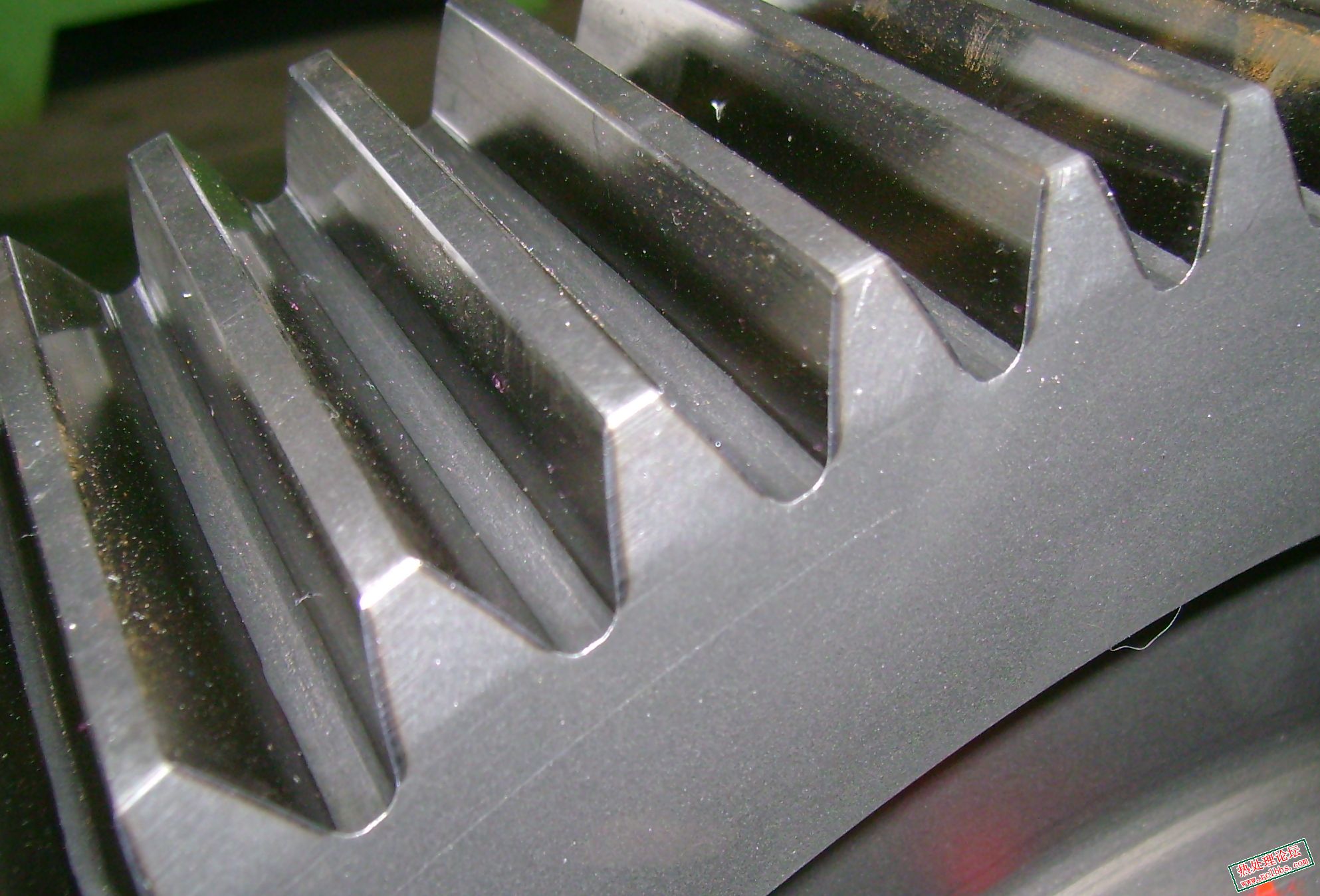

 楼主| 发表于 2008-4-8 11:01:24 | 显示全部楼层
请大家帮忙看看这个图

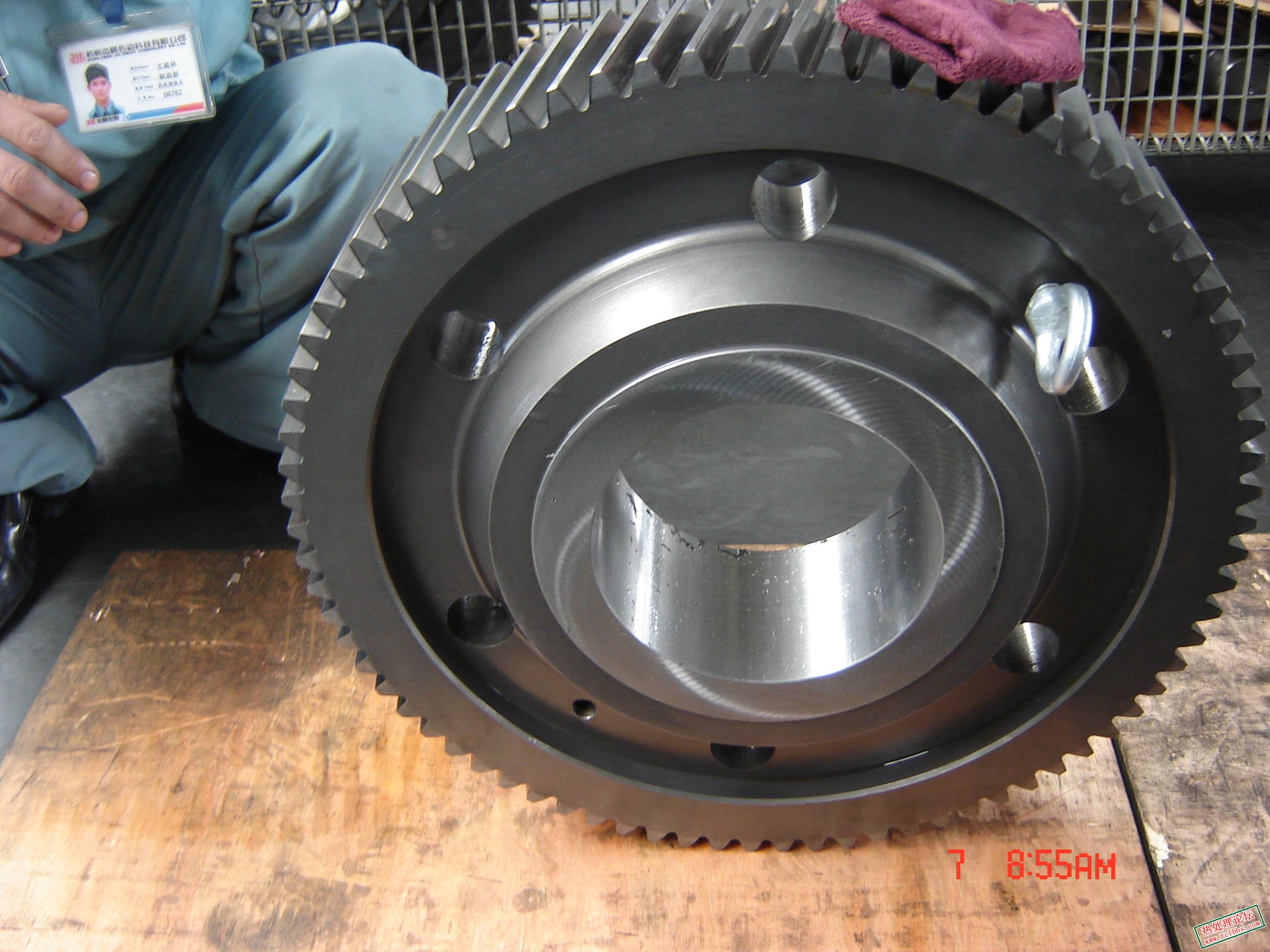

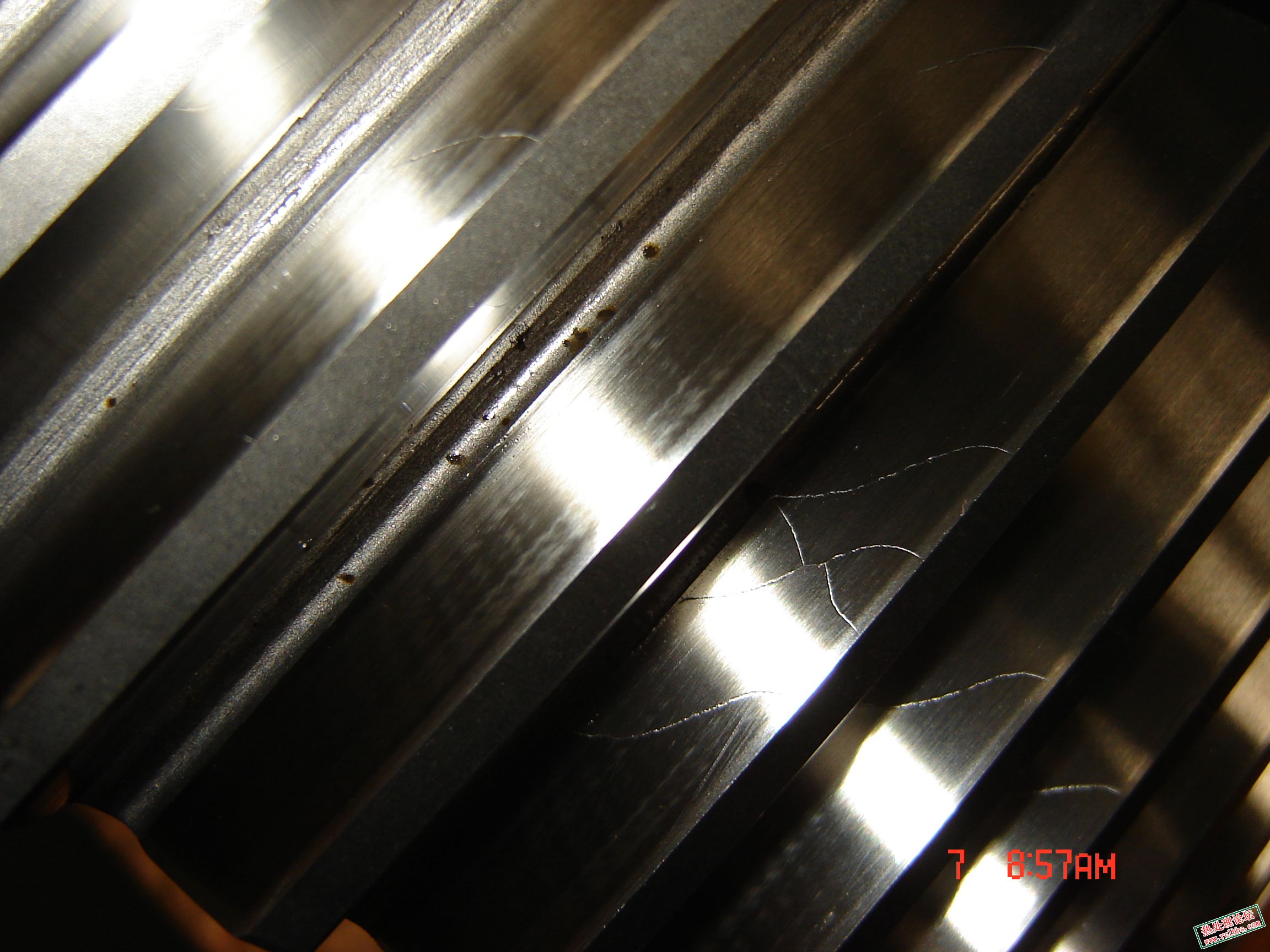

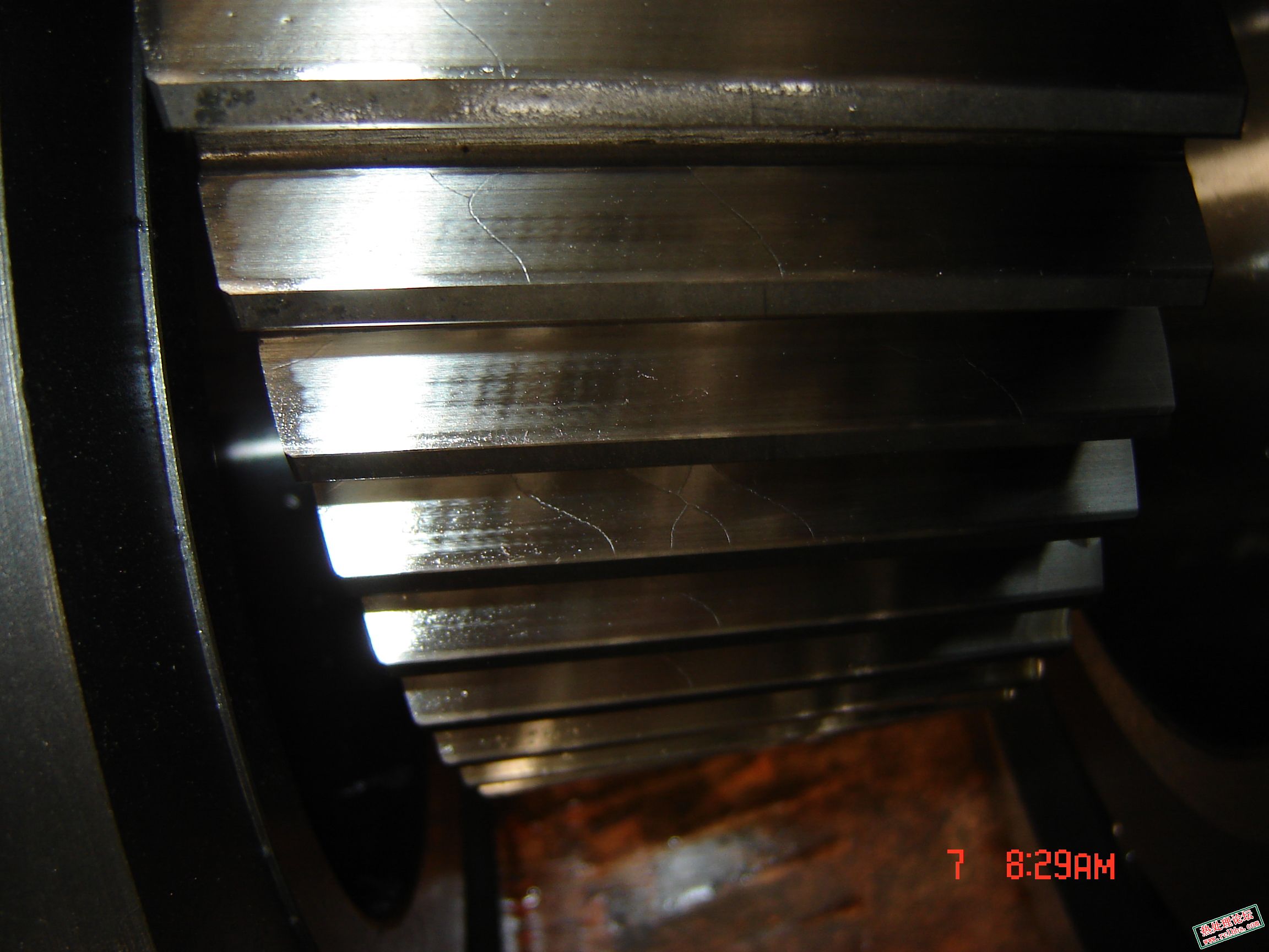

 楼主| 发表于 2008-4-8 11:07:23 | 显示全部楼层
还有这几张

 楼主| 发表于 2008-4-9 13:57:49 | 显示全部楼层
一张两边有焦痕的图片

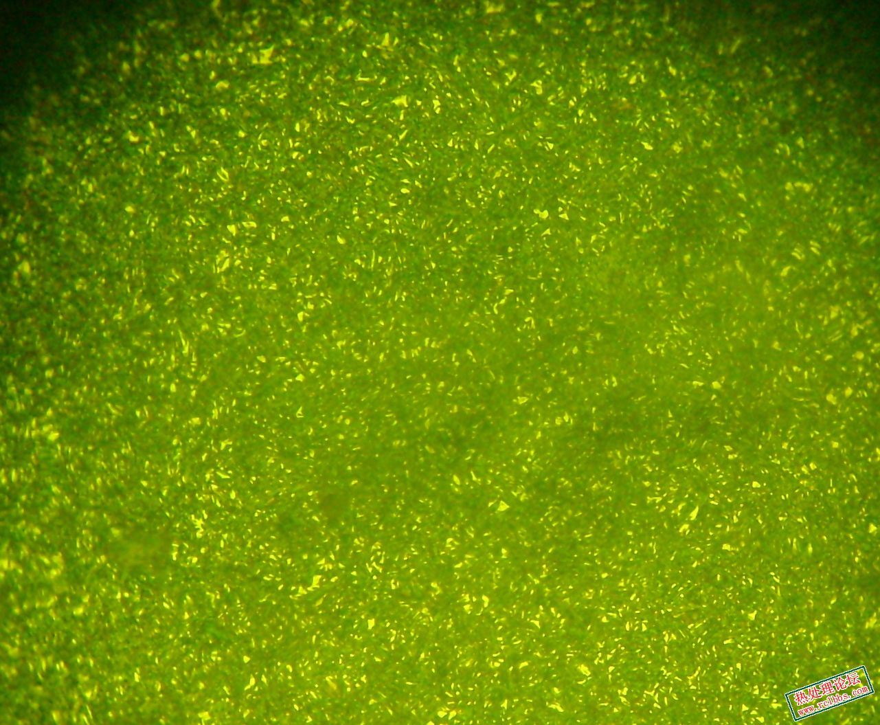

 楼主| 发表于 2008-4-9 14:14:25 | 显示全部楼层
这张是上面这个工艺的金相图.请大家帮忙看看
