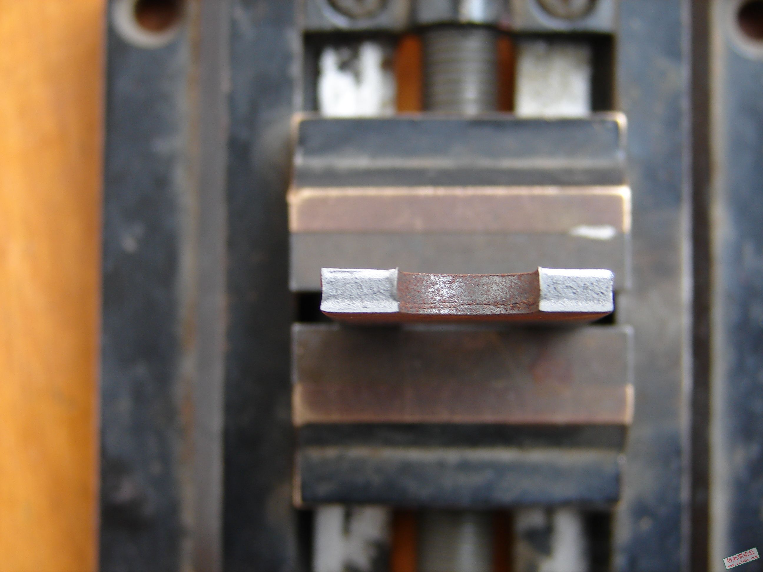

氮浓度高会渗入这么多吗?而且氮渗入应该速度极慢,渗入0.50mm可能吗?我做过硬度梯度,淬火后表面硬度高于心部10HRC,而且表面碳浓度高于心部0.2%,由于光谱仪对氮含量测不出来,所以小非兄的推论无法证实。这是零件断口图片,经过850淬火,500度回火,表面硬度43HRC(白色部分),心部硬度35HRC(灰色).由于仅两面有异常而冲压断面没有,所以判定原材料缺陷,应该没什么疑义

原帖由 luckiver 于 2008-4-14 17:40 发表
如果是增碳的話, 四周都應當有增碳,而不是只在兩邊.
看来楼主的工艺是先退火再冲压成型,因此内孔及外圆无渗碳现象.
