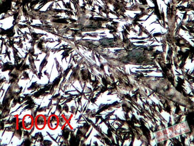

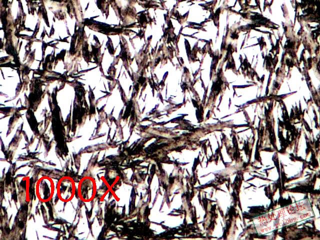

轴承钢淬火过热组织
 火 [复制链接]
签到天数: 1241 天
发表于 2008-4-12 10:11:49 | 显示全部楼层 |阅读模式
轴承钢淬火过热组织
wangqinghua196 + 5 感谢上传!

明显的魏氏组织。

回复 11# jack2011
大家上论坛就是为了学习的,即然是学习总要认真看看才说话吧,明明是针状马氏体,却说魏氏体,难道这点耐心都没了?

回复 11# jack2011
    哪里看到明显的魏氏组织?指点一下?????????

过热残奥多,马氏体粗大,马氏体针大于7微米就可判定为过热

温度高,时间长都有可能,一般是设备故障才有可能出现这种组织。
