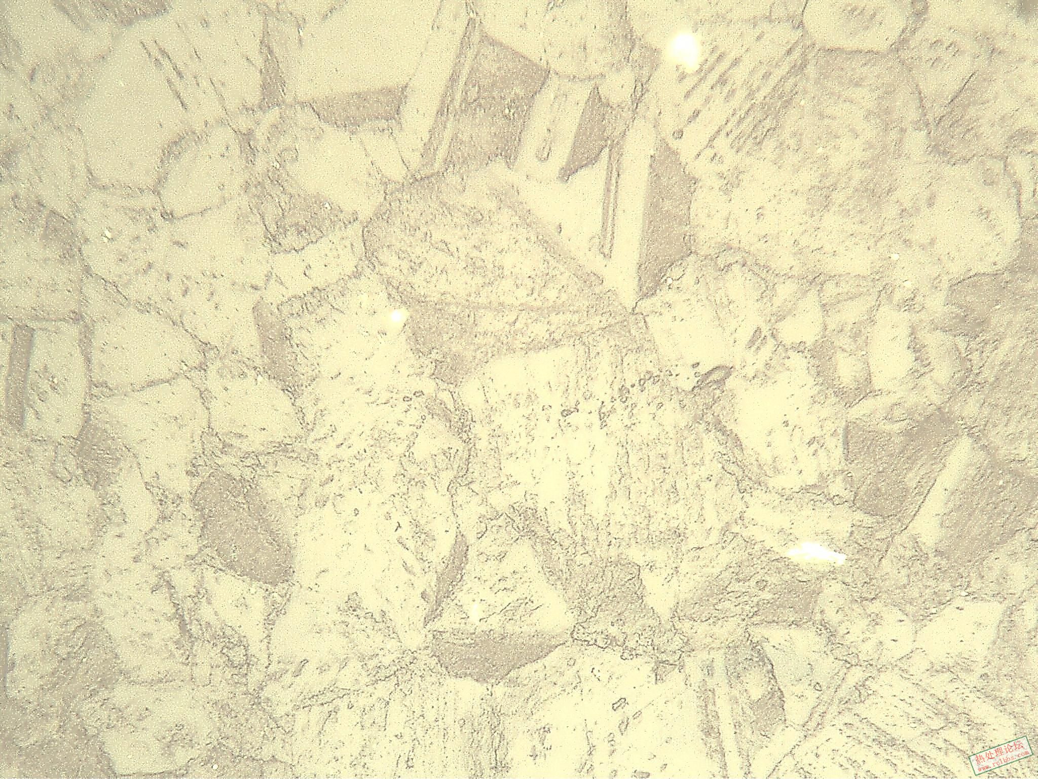

发表于 2008-4-16 16:12:30 | 显示全部楼层 |阅读模式
帮帮忙看一下,这个组织正常吗?

发表于 2009-7-9 17:12:40 | 显示全部楼层
200倍的我见过

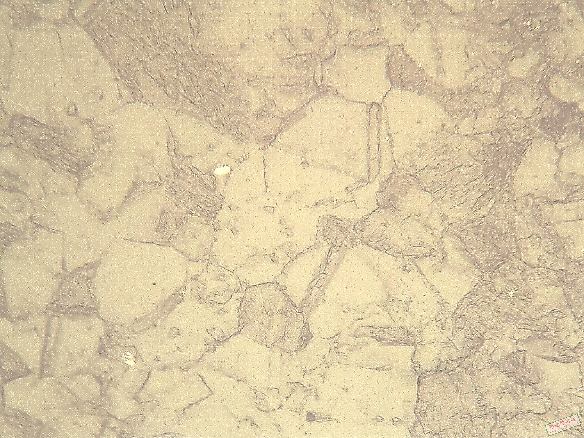

发表于 2009-7-9 18:26:08 | 显示全部楼层
是与加工方向平行的面还是垂直面,不锈钢主要看α相的面积,应该取与加工方向平行的面。从你的图片来看好像是垂直面,铁素体含量较高。
签到天数: 146 天

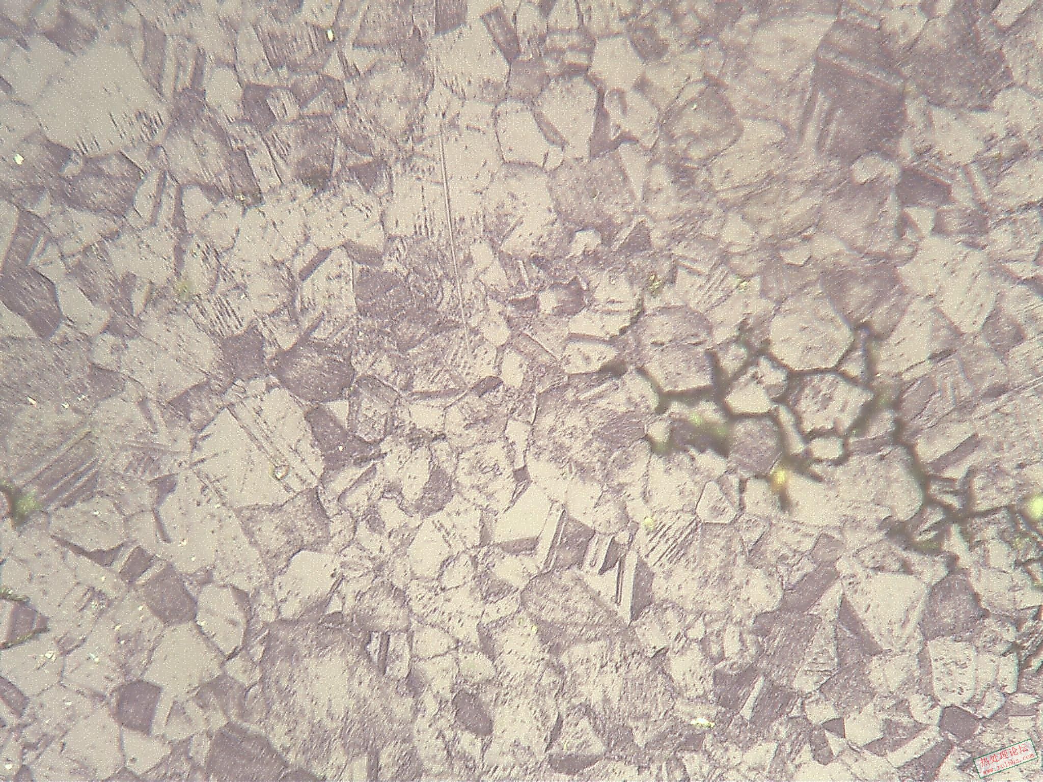

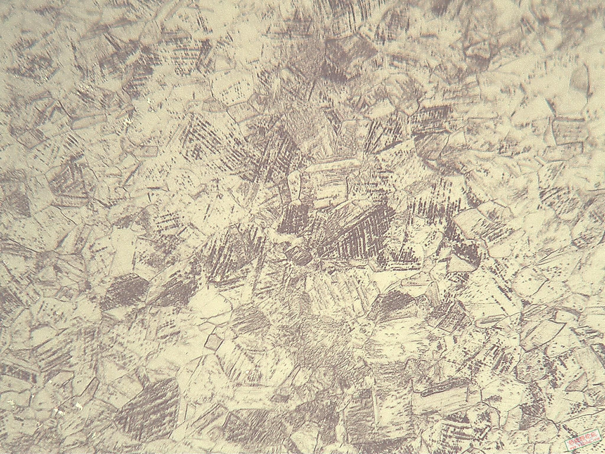

发表于 2009-7-9 18:34:52 | 显示全部楼层
      制样太差,有假象。第一、三张有晶间裂纹了,不知道是晶间腐蚀还是过烧。
签到天数: 203 天
发表于 2009-7-12 10:30:22 | 显示全部楼层
不对吧,304里面能有那么多的铁素体?用铁素体检测仪检测没有那么多啊。

发表于 2009-7-15 16:17:12 | 显示全部楼层
奥氏体不锈钢出现孪晶很正常,关健我看着铁素体的量确实不少。
发表于 2010-4-28 20:31:48 | 显示全部楼层
你确定这是304吗?怎么感觉F这么多啊?

发表于 2010-4-28 22:28:49 | 显示全部楼层
我记得304是奥氏体型不锈钢,晶粒中的孪晶线(第2张图中最明显)是制样不当造成的加工孪晶,是抛光的扰乱层。可以通过重新制样消除,特别注意抛光时用力不要大,抛光时间不要长,及时加抛光液或者水,不抛热了。

发表于 2010-5-22 09:15:28 | 显示全部楼层
孪晶组织过多 表面应该是酸液残留  建议奥氏体电解抛光 效果较好
发表于 2010-5-22 11:55:53 | 显示全部楼层
晶粒粗大,晶间出现氧化。过烧了吧?
发表于 2010-5-22 17:02:24 | 显示全部楼层
第一张图片组织是单相A,感觉是晶间腐蚀。
发表于 2010-5-22 17:09:34 | 显示全部楼层
    我最近做了一个304钢管的金相,分别用王水、苦味酸、三氯化铁溶液腐蚀了几遍,组织不怎么好腐蚀,最后终于出来了,与上面第二张组织图是一样的,向你请教一下,图里的那些纵横交错的线是什么组织?在此先谢过了。
发表于 2010-5-22 17:12:46 | 显示全部楼层
回复 11# chenglijie
   你说的那些孪晶线是怎么产生的?是制样的问题还是样品在前期的加工过程中产生的?期待回复。
发表于 2010-5-22 22:47:01 | 显示全部楼层
回复 17# 碧霄飞雪
    是制样问题,可以用反复腐蚀抛光来减轻制样的假象。使用CuSO4腐蚀液或者草酸电解腐蚀304效果比较好。
发表于 2010-5-22 22:51:26 | 显示全部楼层
回复 16# 碧霄飞雪
    晶内大量的平行线就是抛光造成的扰乱层中的加工孪晶,是制样不当造成的假象。,
