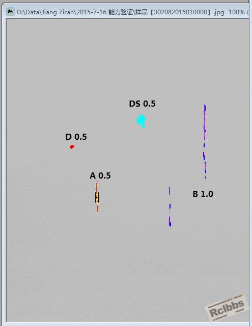

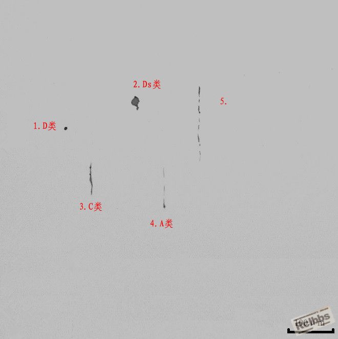

能力验证的样,看起来也不难,主要是图片质量太差,有些不太好区分。自己先标记区分了。不知道对否?请高人指点。
图片上我标记了几个,有一个感觉ps的图片质量太差,不好区分,征求下建议。综合下结果。

中实的就是分辨率不高,没有实物
回复 1 0
签到天数: 72 天
发表于 2015-7-14 12:31:29 | 显示全部楼层
你可以仔细看看测量指导书,去年我们做中实国金的能力验证的时候,明确说明不要区分是A类还是C类夹杂物的. 事实上,在光学显微镜下面,分辨A类还是C类确实不好搞. 5的话,偏向于评它是C类,硅酸盐夹杂.硅酸盐夹杂物脆性大一些,容易断.
 楼主| 发表于 2015-7-14 14:10:27 | 显示全部楼层
leeyoung007 发表于 2015-7-14 12:31
你可以仔细看看测量指导书,去年我们做中实国金的能力验证的时候,明确说明不要区分是A类还是C类夹杂物的. 事 ...
"本次能力验证只要求按形态区分出A、B、D、DS四类夹杂物进行测量"
如果是那样品在显微镜下观察,这个A和C还是能判断, 他们提供的图片不是实际图片,是合成的,清晰度太差
我们也是中金国际的,A类和C类还是要区分的,只是不让你具体认定而已。
对于5 ,我在考虑有么有必要,分成两种夹杂物去测量,上面深色的和下面浅色的。

5的话应该是B+C 混合类。既然是能力验证必须分清细和粗
 楼主| 发表于 2015-7-16 10:52:07 | 显示全部楼层
粗细倒是可以分清,放大了数像素格子 就可以搞定
主要是类不能错,你的意思是 上面黑色是B?
发表于 2015-7-16 20:28:02 | 显示全部楼层
我们也在做,就是5不好评定,图片太模糊
发表于 2015-7-16 20:36:43 | 显示全部楼层
楼主,你的评定结果是什么?
发表于 2015-7-17 09:30:13 | 显示全部楼层
感觉5的上半部分颜色深一些,能力验证应该会有这种混合在一起的  4楼 说的那样
签到天数: 941 天
发表于 2015-7-17 11:13:10 | 显示全部楼层
1像是污染物,凸起的小颗粒。
 楼主| 发表于 2015-7-17 15:19:21 | 显示全部楼层
MYG 发表于 2015-7-17 11:13
1像是污染物,凸起的小颗粒。
1应该是夹杂物,他们给的照片,应该不会把制样的问题带进来靠我们, 确实看着有点小凸起。这个我可以判断它的类型
今天把图片又看了看,
感觉3,也可以归到A类,不知道高工有什么想法么?
5应该怎么分类呢?
发表于 2015-7-18 14:10:58 | 显示全部楼层
我们也在做这个,既然没有C类,感觉3像A类,4和5像B类,不知道怎么样
发表于 2015-7-18 21:21:23 | 显示全部楼层
3,4,5,都评成A类,不知大家意见如何?
签到天数: 8 天
发表于 2015-7-20 09:09:34 | 显示全部楼层
1是脏东西,没有颜色。
发表于 2015-7-20 12:39:10 | 显示全部楼层
3评委A类,4、5评为B类怎么样?
发表于 2015-7-20 21:17:38 | 显示全部楼层
3评A粗0.5级,4,5评A细1级,另外5处评B类细0.5级,Ds1级.D类0.5级,请大家多指教
发表于 2015-7-23 08:05:03 | 显示全部楼层
4和5暂且不说,DS看直径,看做一个球,不应该是看最长尺寸吧,更像是0.5级啊
发表于 2015-7-24 14:14:11 | 显示全部楼层
假如4,5都是C类,要求只评A,B, D和DS,那345都评为A类了
