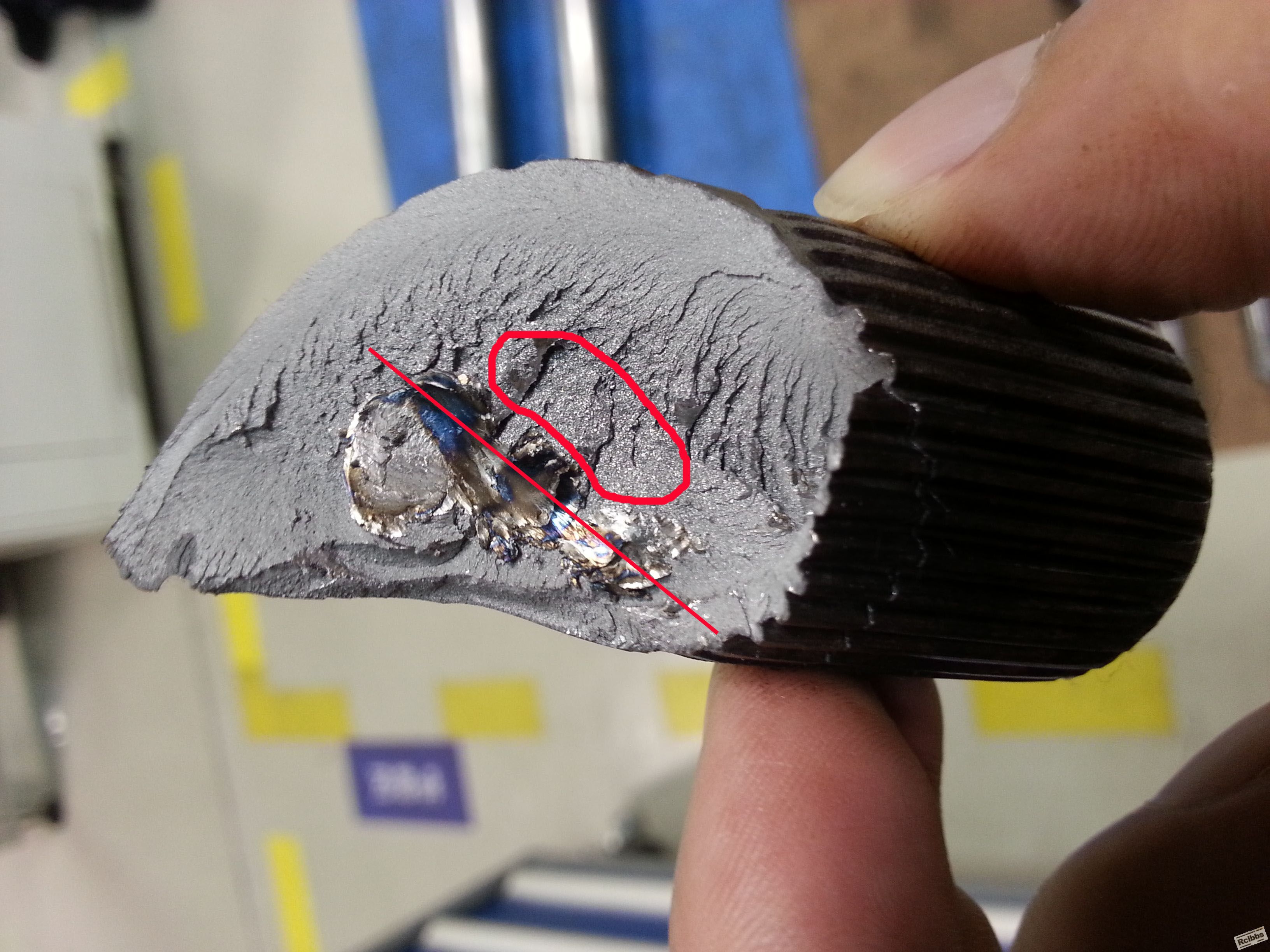

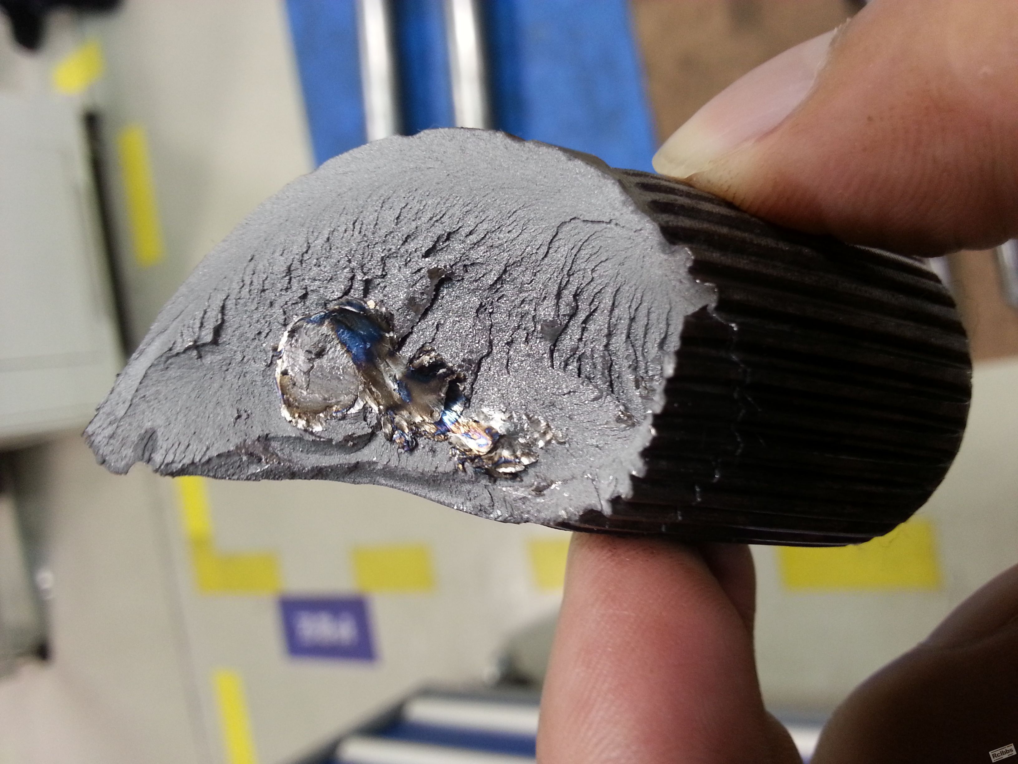

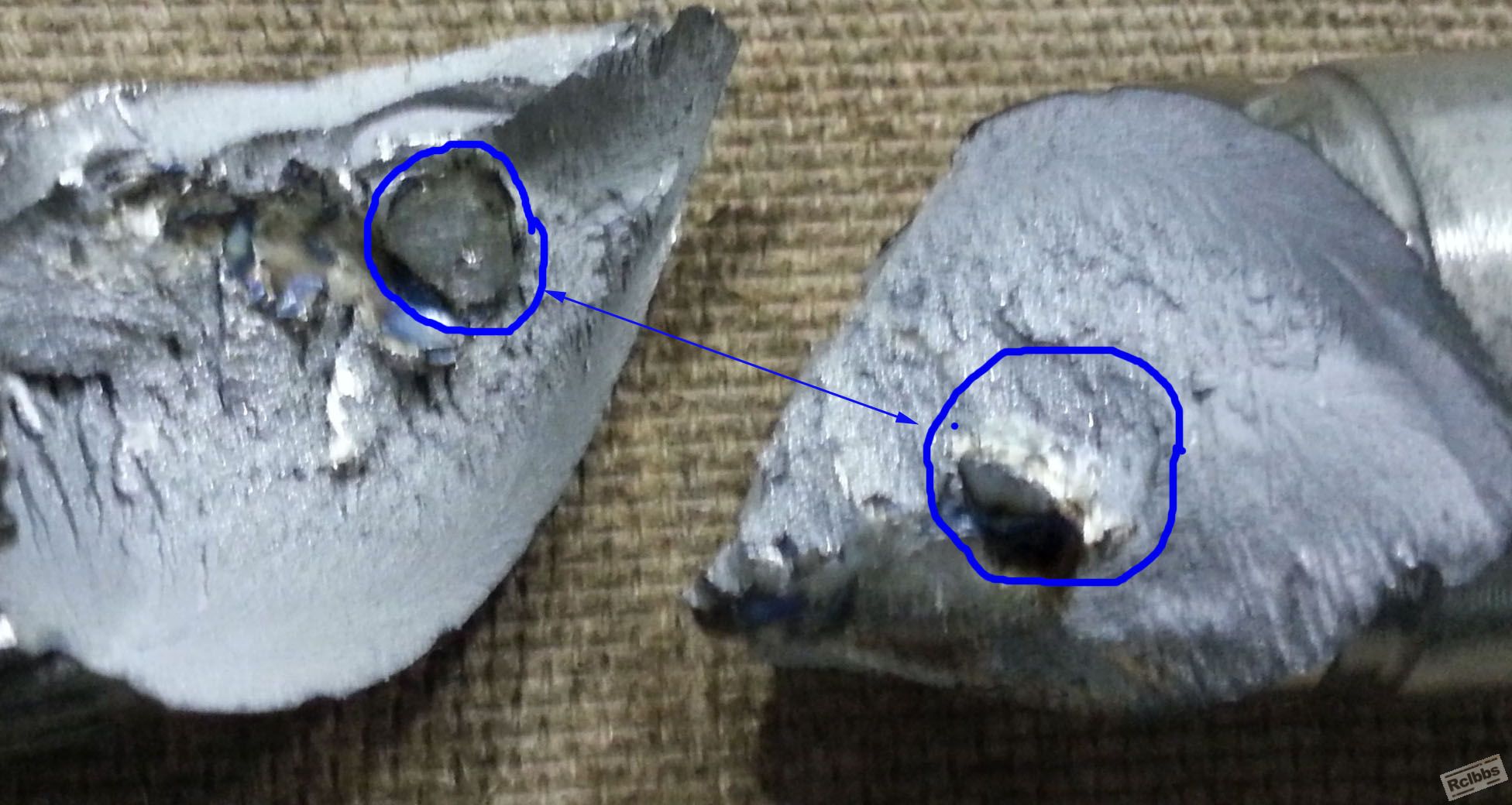

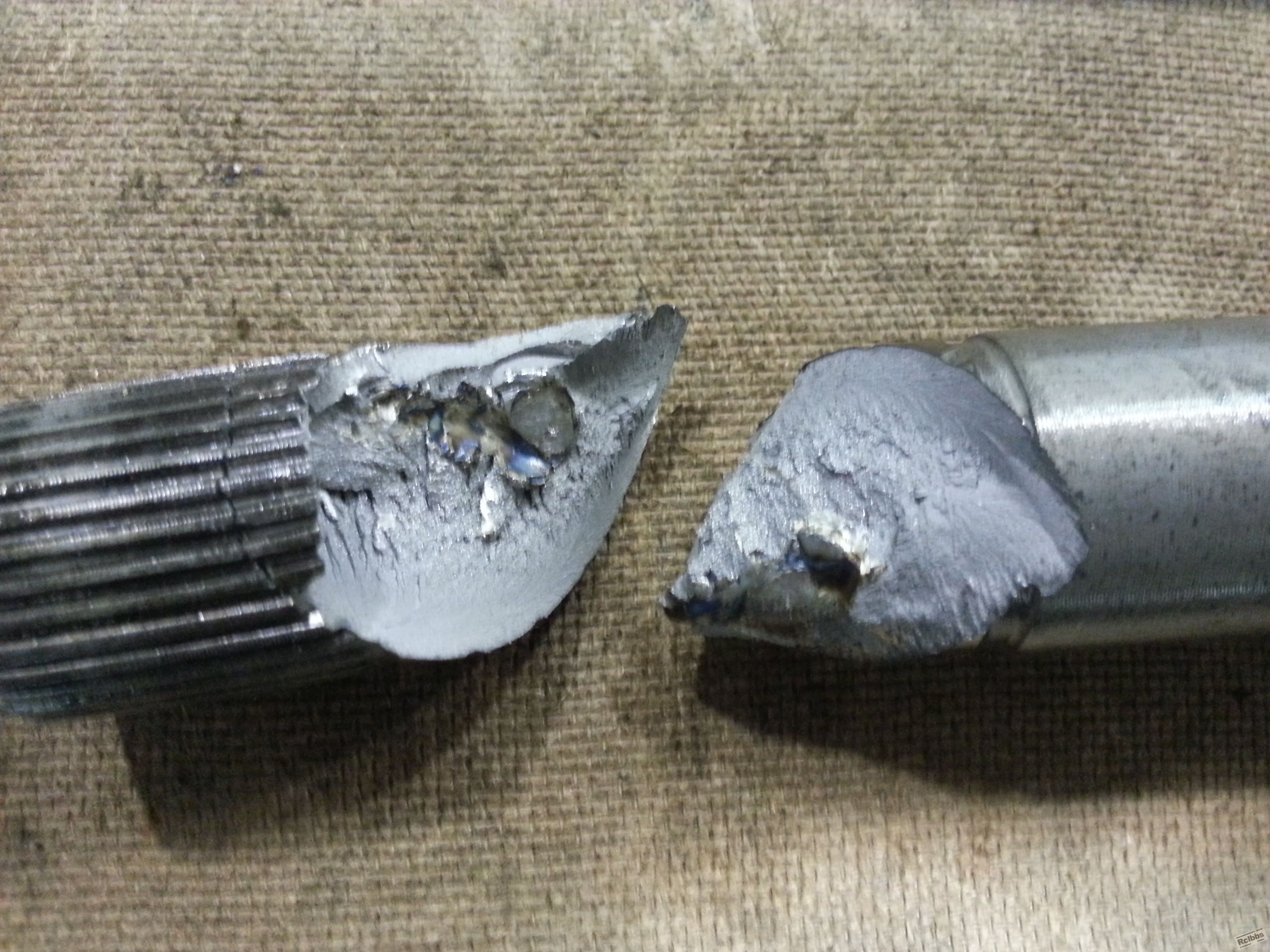

我们公司要对传动轴做静态扭转试验。断裂后,新鲜断口上有发蓝、发黄类似氧化皮的一层薄膜。我刚进这家公司,以前工作中没见过这样的现象,看不出是什么东西。有大神知道是什么吗?形成原因是什么?谢谢!

沿着红线切开检查金相,看缺陷的深度和夹杂物的特征,应该是冶金缺陷。断口上那么多细小白色斑点怎么形成的?

沿着红线切开检查金相,看缺陷的深度和夹杂物的特征,应该是冶金缺陷。断口上那么多细小白色斑点怎么形成 ...
只要是断在花键附近,就有这种东西,都是冶金缺陷?这个冶金缺陷正好和轴向成45度角,和最大切应力方向一致?
白色斑点是发亮的解理面,在灯光下反光,说明该处是解理断裂。

希望你能做解剖试验证实那不是冶金缺陷。也可以用断口做扫描电镜分析缺陷处的成分。红线圈起处可以是解理断裂,但我不认为那些白色斑点是解理断裂的特征。这需要扫描电镜观察证实。

扭转断裂45度方向断裂面是最大正应力方向不是最大切应力方向,所以才有机会发生解理断裂。

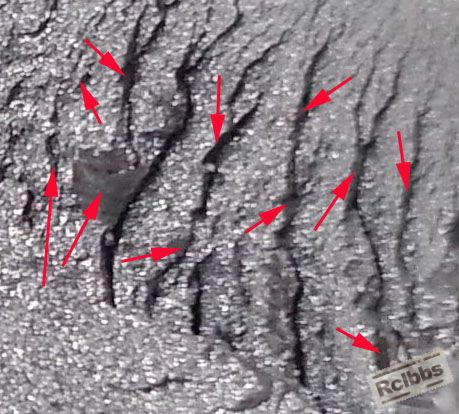

这地方的局部放大呈现颗粒状,不应该是解理断裂

很像是冶金缺陷
发表于 2015-7-29 16:23:45 | 显示全部楼层

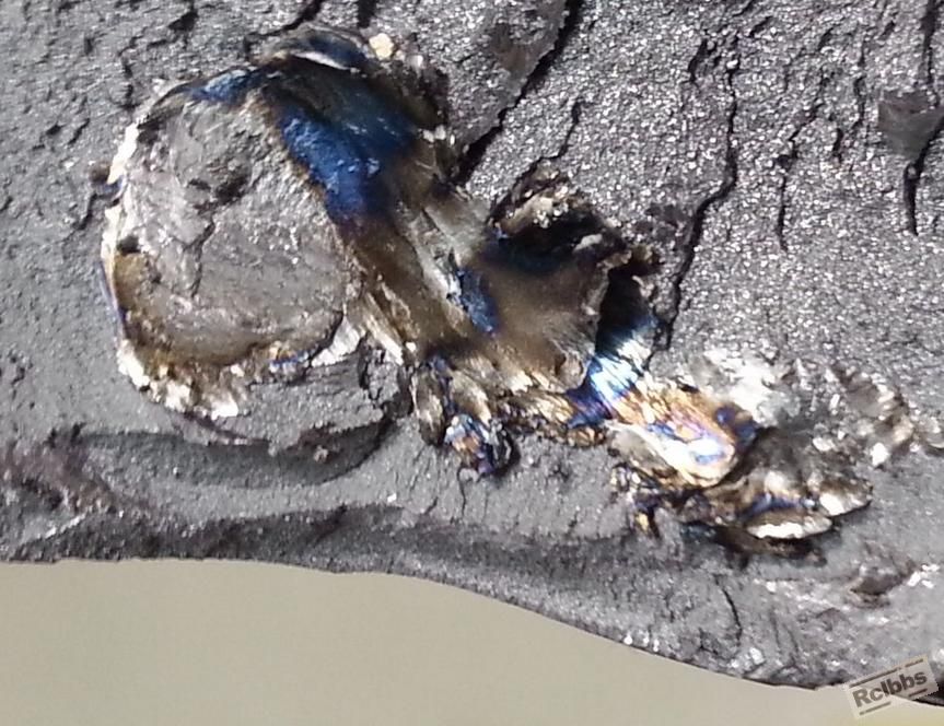

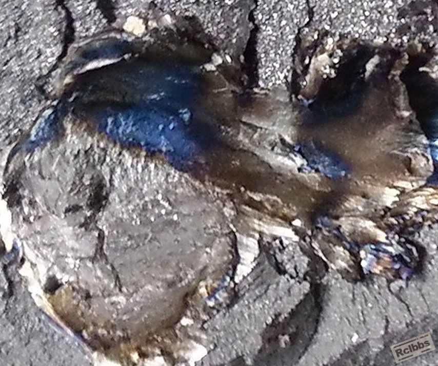

       应当是冶金缺陷——非金属夹杂物,如熔点极高的石灰岩等,造成的原因可能是钢锭冒口夹杂切除太少而遗留的夹杂,或后续轧制过程料头切除的少而残留。

我认为是断裂时两个断面刮擦而形成的机械损伤。
签到天数: 128 天
发表于 2015-7-30 01:12:19 | 显示全部楼层
在放大一倍也没看到刮痕
这么多裂纹,裂纹内充满异物,应该检测是何种夹杂物,直观看是氧化铁

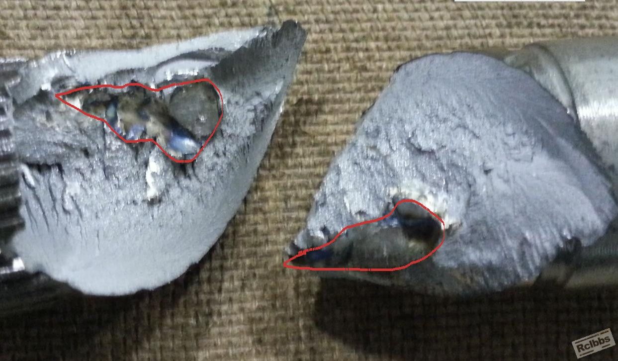

像是镶嵌进去的非本体金属
