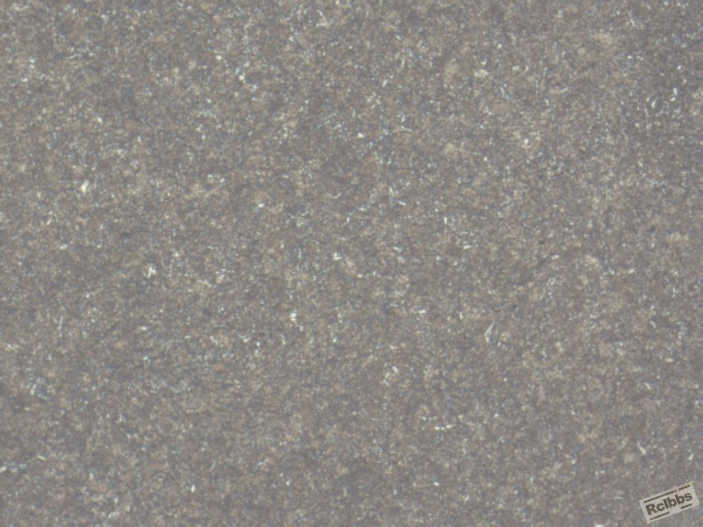

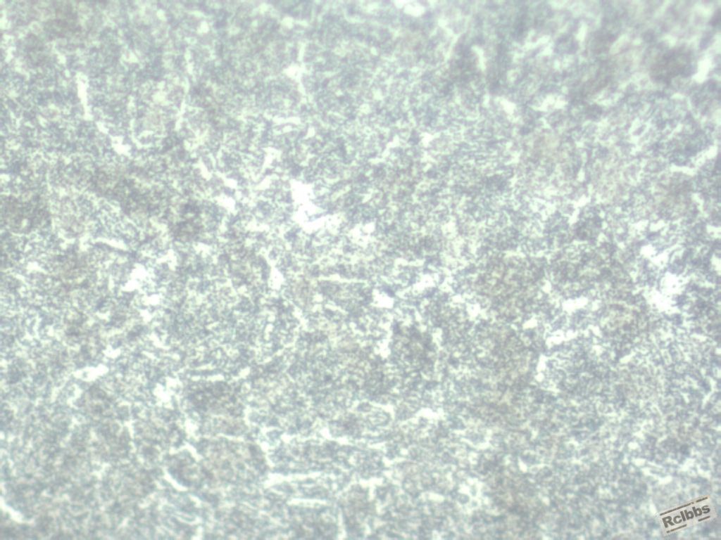

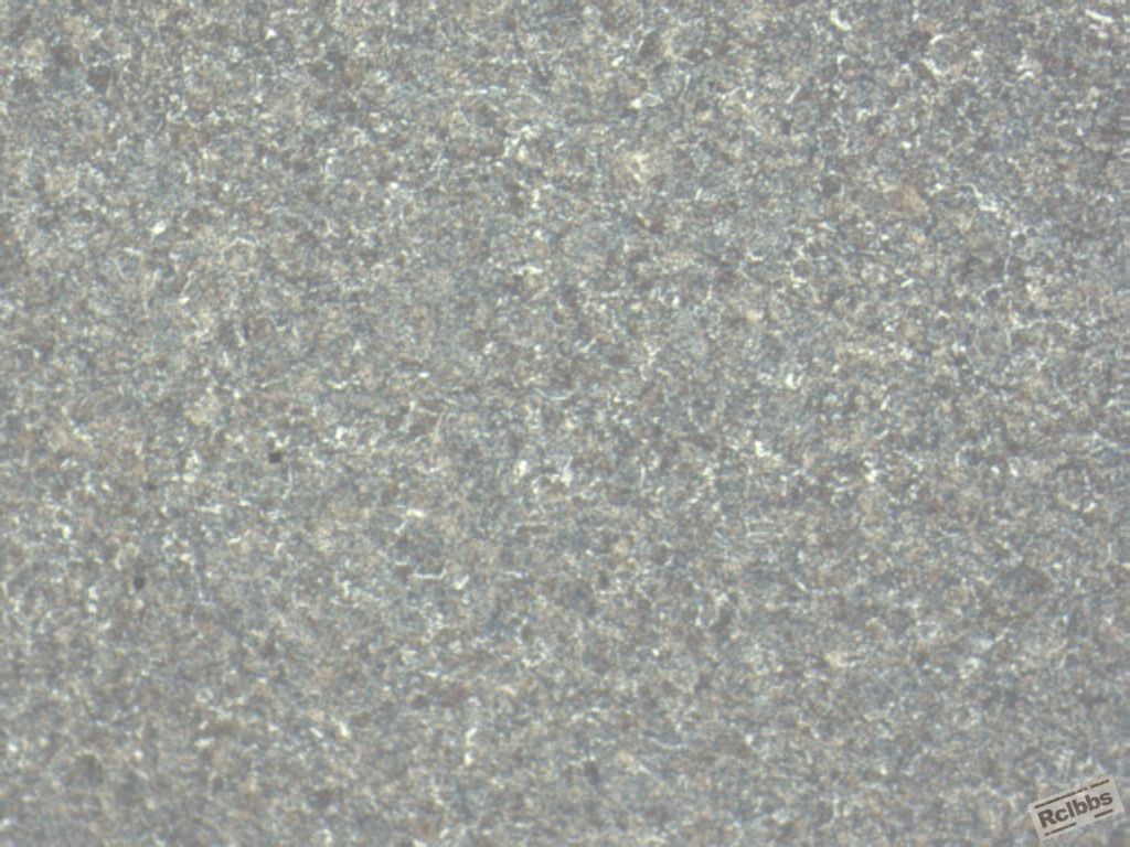

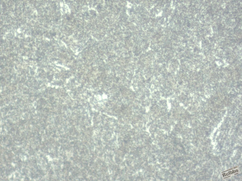

45钢870℃水淬,这是圆钢距边部约5mm处组织,算调质组织吗

发表于 2015-7-27 13:24:18 | 显示全部楼层
是调质组织了,做的也是一般了
 楼主| 发表于 2015-7-27 14:02:14 | 显示全部楼层
请问专家,是不是水冷不够?
发表于 2015-7-27 14:02:39 | 显示全部楼层
   可以视为调质组织,但个别处铁素体较多。
 楼主| 发表于 2015-7-27 14:31:57 | 显示全部楼层
谢谢专家。再请问下,如果想做的好一些应该怎么做?
签到天数: 216 天
发表于 2015-7-27 18:21:20 | 显示全部楼层
工件大小 保温时间
签到天数: 29 天
发表于 2015-7-27 22:16:23 | 显示全部楼层
是调质处理,只不过铁素体偏多,淬火介质冷速偏慢。
签到天数: 140 天
发表于 2015-7-28 11:59:26 | 显示全部楼层
个人认为肯定是调质组织,不过不合格而已!加热和冷却都有问题……
发表于 2015-7-28 12:31:54 | 显示全部楼层
    把淬火温度提高10--15度,保温时间延长10--15min,炉内降温到760--780度后停留10min出炉立即水冷。
参与人数 1热处理币 +10 贡献值 +10 收起 理由
zswaaaa + 10 + 10 感谢应助!
发表于 2015-7-28 13:08:14 | 显示全部楼层
看的不是很清晰www.wxgaopin.com
 楼主| 发表于 2015-7-28 14:12:39 | 显示全部楼层
谢谢各位专家,等下次做了再传
发表于 2015-7-28 16:38:33 | 显示全部楼层
     在理论指导下,大胆实践就是成长的过程。祝你试验成功。
签到天数: 17 天
发表于 2015-7-30 08:27:26 | 显示全部楼层
是调质组织,淬水也就这样了,试的改用盐水淬火吧
发表于 2015-7-31 14:40:07 | 显示全部楼层
是调质组织,请问下是多大的圆钢,采用的是盐水淬火吗?具体工艺是怎样的
签到天数: 524 天
发表于 2015-8-1 16:19:14 | 显示全部楼层
同意9楼观点,未溶铁素体比较多,加热不足
发表于 2015-8-2 08:46:10 | 显示全部楼层
可能没有淬透,是调质吧
发表于 2015-8-2 10:59:18 | 显示全部楼层
        图中的块状铁素体不是冷却速度慢析出的,而是加热温度低或保温时间短未溶解的。
