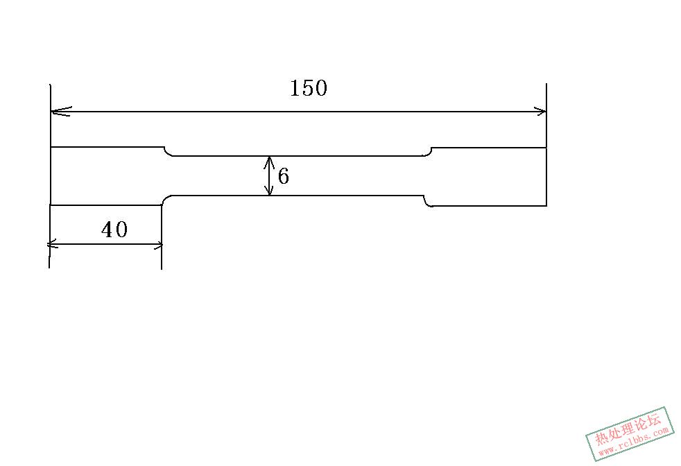

 楼主| 发表于 2008-4-23 23:48:48 | 显示全部楼层
试样
试样尺寸,如附件:
您需要知道什么样的条件? 我好回答您
谢谢答复了

频率是180HZ,应力比不用设定,当屈服强度是870Mpa时,除以截面积是18KN,80KN的话,屈服强度就很大了 ,所以很不合理。所以很是疑惑,怎么会这样的结果。用120KN马上就断了,100KN循环100多万次,而1100KN时也是很快就断。这就是做的试验现象。
 楼主| 发表于 2008-4-24 19:47:09 | 显示全部楼层
厚度是4mm,附件忘了写了
