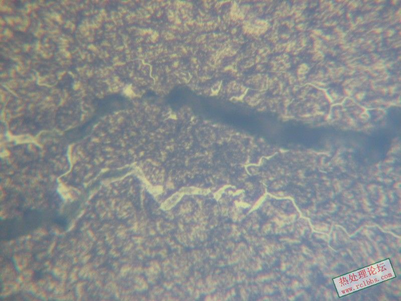

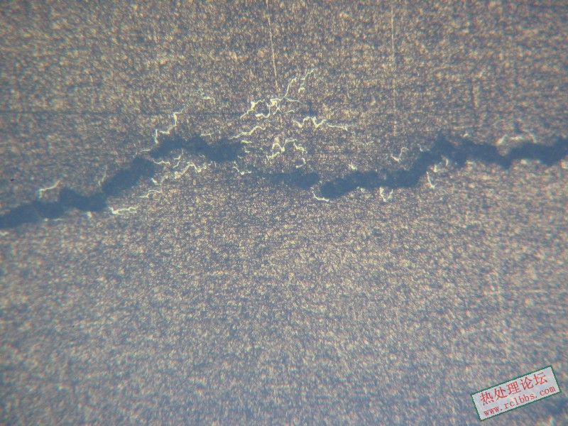

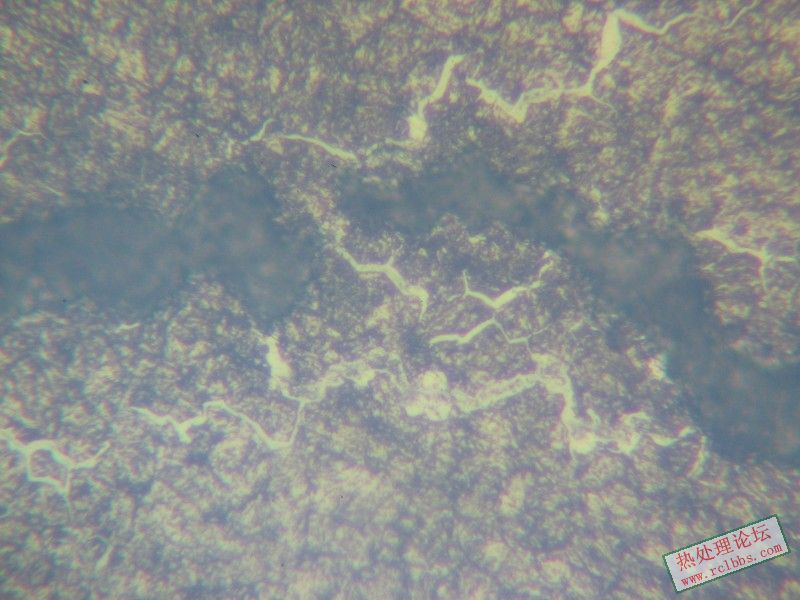

材料H13,使用不久开裂了,请大家帮忙看看金相组织,并分析开裂的原因!
发表于 2008-4-24 19:43:20 | 显示全部楼层
图片不是最清楚。图1看象从碳化物处开裂的。共晶碳化物几级。
 楼主| 发表于 2008-4-24 21:10:20 | 显示全部楼层
只有裂纹处才有此种碳化物现象!可能是原材料存在的碳化物液析。
发表于 2008-4-25 10:01:36 | 显示全部楼层
模具的使用开裂不能单纯从金相组织方面找原因,绝大多数为使用不当造成。
当然不能排除原材料质量问题。
发表于 2008-4-25 12:31:29 | 显示全部楼层
裂纹软绵绵的,多为材料裂纹
是做的实体金相,还是用其他方法做的
建议做一下网状碳化物,整个视场中只有裂纹部位的碳化物,其他部位看不到碳化物,应该不会是共晶碳化物
5H12中的共晶碳化物不会怎么多,和Cr12MoVCo的不能比,可以说是不是一个数量级的
还有金相分析时注意一下偏析情况,会不会是在偏析区存在过热现象
建议楼主把宏观形貌贴上来
