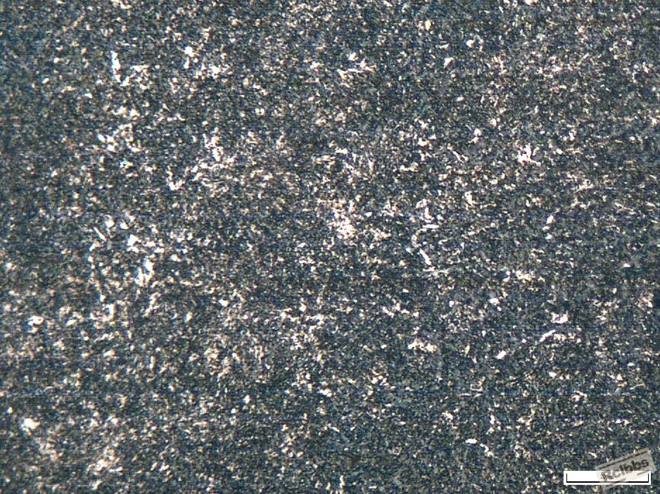

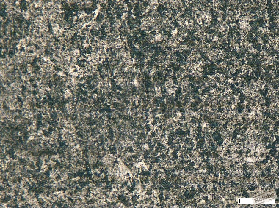

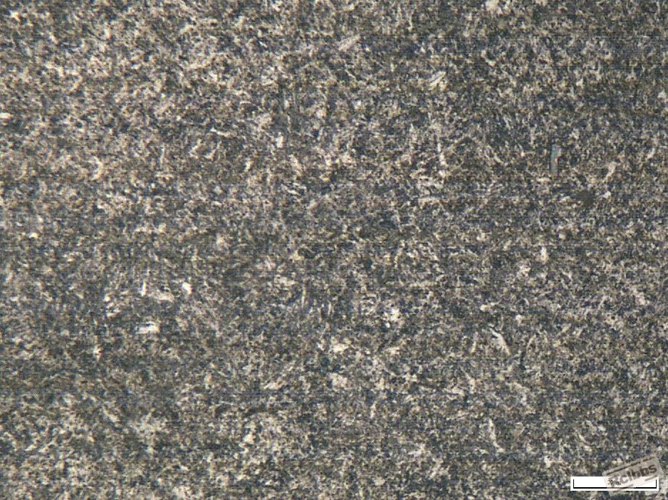

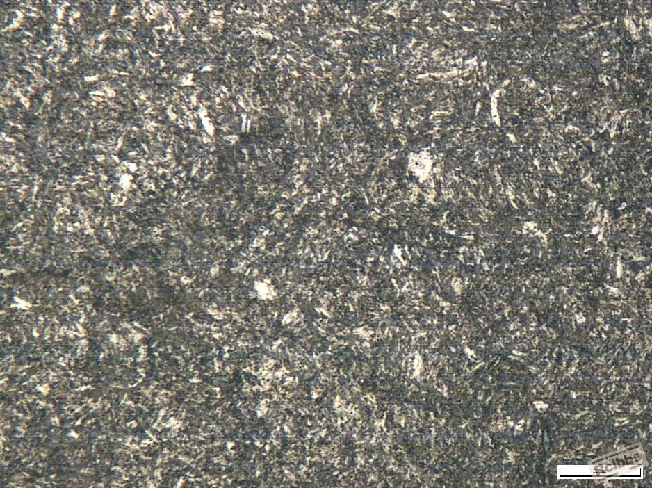

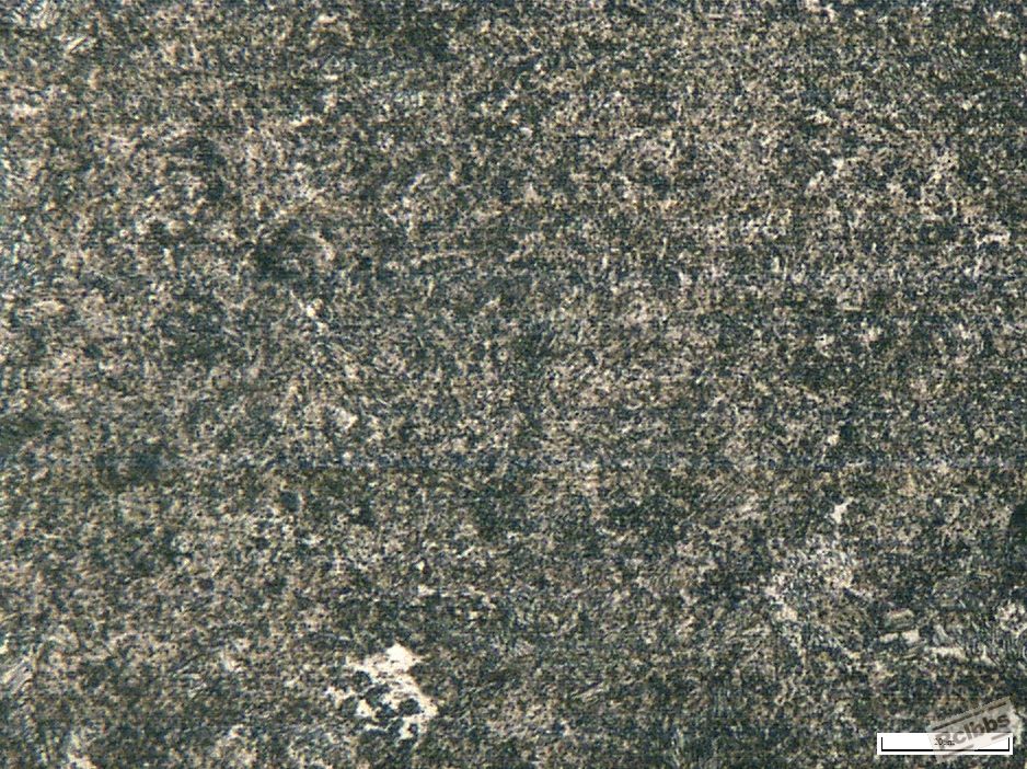

材质为60Si2CrA弹簧钢淬火后回火处理。请把每个图片写下组织。谢谢!

发表于 2015-7-30 14:12:13 | 显示全部楼层
回火托氏体,组织还可以.
回复 顶 1 踩 0
签到天数: 52 天
发表于 2015-12-8 18:52:05 | 显示全部楼层
你是依次从表面到心部拍照的吧???表面的组织还可以 心部有托氏体析出~~~冷却不足
签到天数: 437 天
发表于 2016-1-25 16:55:37 | 显示全部楼层
(个人认为)最好是对应工艺去进行分析相对比较好些,回火屈氏体+少量的铁素体
签到天数: 1863 天
发表于 2016-4-26 15:21:37 | 显示全部楼层
同意你的看法,金相组织根据经验来确定很重要,但是也应参考热处理工艺过程,本帖子中的组织为回火屈氏体+少量铁素体,粗略估计组织可评2-3级。
发表于 2016-7-12 00:01:59 | 显示全部楼层
还有少量回火索氏体。
签到天数: 608 天
发表于 2016-7-16 07:58:11 | 显示全部楼层
仅根据图片,组织描述为:回火屈氏体+铁素体(少量)
铁素体的出现,和组织的不均匀——说明这种弹簧只能是低档的弹簧。
签到天数: 62 天
发表于 2017-11-22 15:30:47 | 显示全部楼层
除了图2一歪为回火屈氏体,但是图2  为回火屈氏体—+少量块状铁素体(过热)
签到天数: 1307 天
发表于 2018-5-18 21:56:50 | 显示全部楼层
  为回火屈氏体—+少量块状铁素体(过热)  这局话不对。
签到天数: 1307 天
发表于 2018-5-18 22:05:09 | 显示全部楼层
组织为图1索氏体+屈氏体
          图2索氏体+屈氏体
          图3索氏体+屈氏体
          图4屈氏体+铁素体
          图5索氏体+屈氏体 还有MA贝粒 组织
            均温不够,冷却不足!
