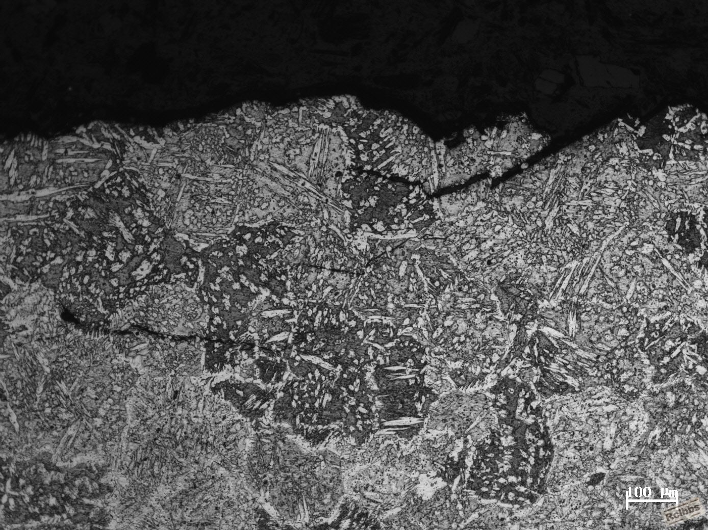

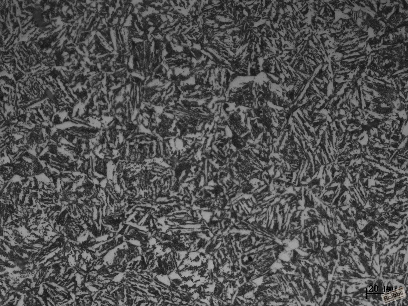

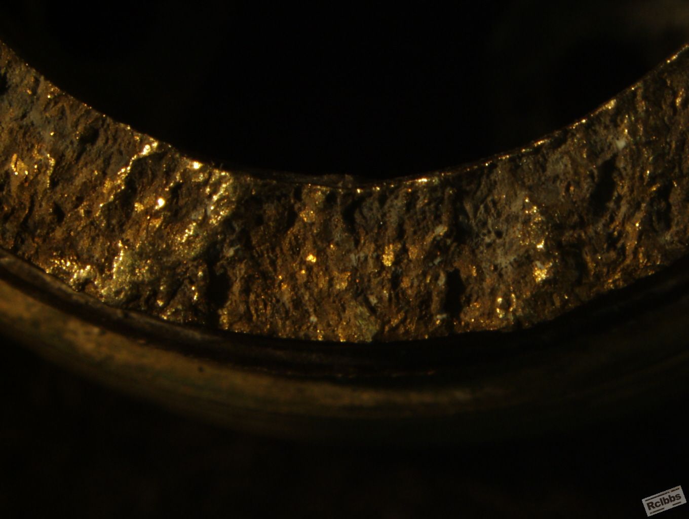

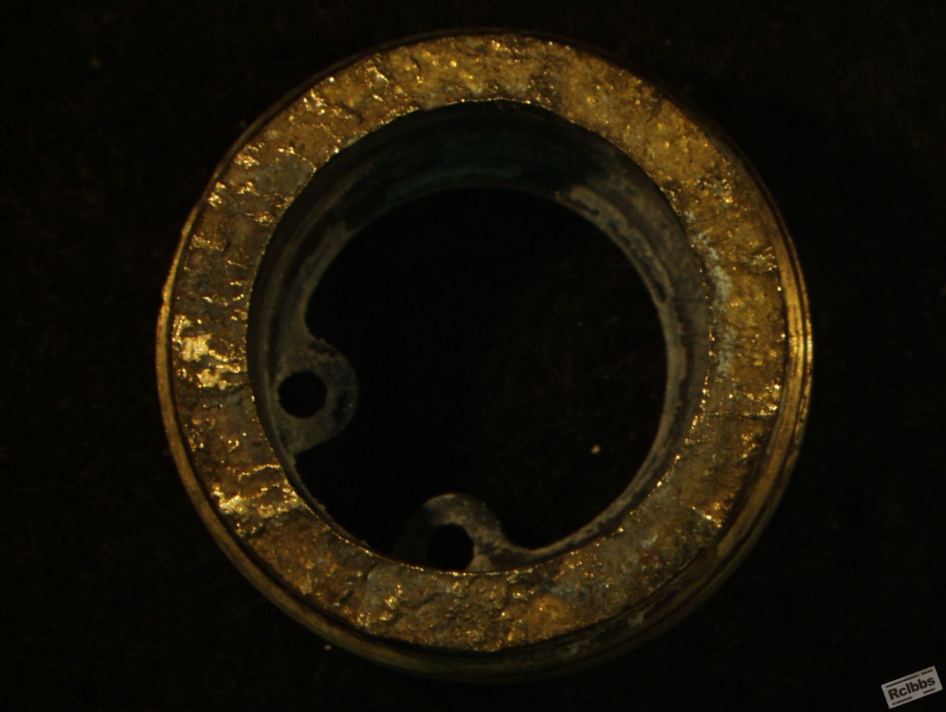

铜合金放水阀断裂,材料Hpb59-1,该阀门只受螺纹拧紧力,其它力很小。断口及组织如图。使用环境会与水接触。电镜下以沿晶断口为主。初步判断为应力腐蚀断裂,不知各位专家有什么看法

很关键的扫描电镜图片看不到。断口图片上为什么那么多白色斑点,如果是断口本身有白色斑点,就是氢脆延迟断裂,铅黄铜要在有NH3的环境中才产生应力腐蚀。

我也认为铅含量超标是有害的,从金相楼主认为这个件经过了什么处理

这个件工作在有水的环境工作(空气中的水分),断口有沿晶也解理,不了解工件生产过程,和铜接触很少,但从组织看比较粗大,和一些资料对比感觉该件是热挤压成型可能性大或者铸造退火不充分,不知夏工怎么看该件的组织。
