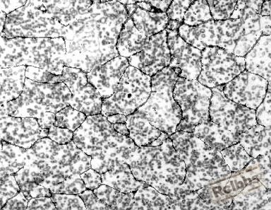

不知那种腐蚀剂可以同时腐蚀出球状珠光体和原奥氏体晶界。附一张效果图。

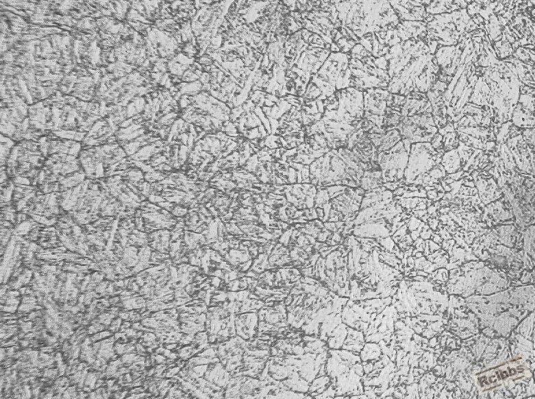

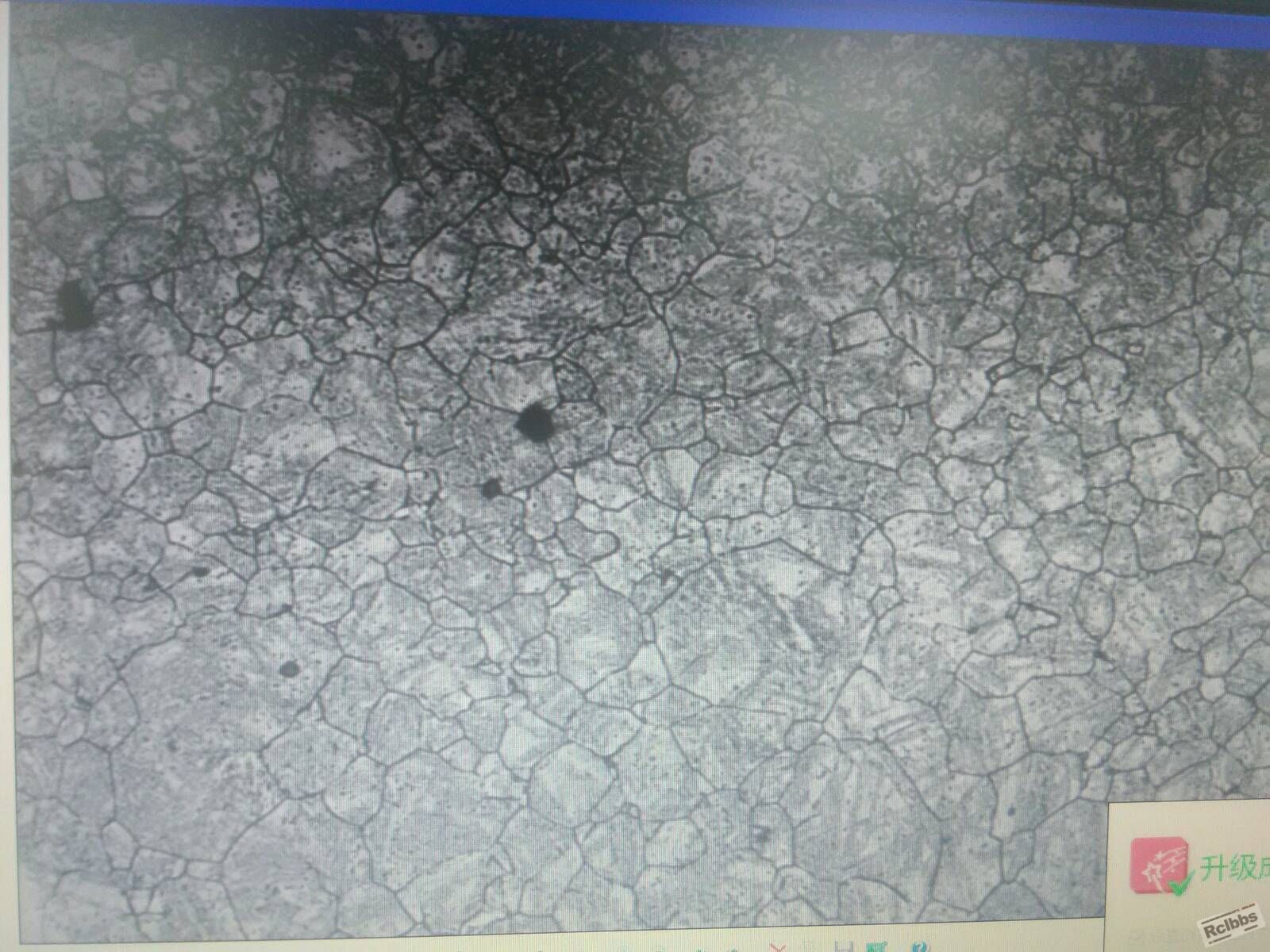

我试过用苦味酸+洗涤剂,具体配比不晓得,当时很粗糙的做的金相。上图:

发表于 2015-8-10 18:37:26 | 显示全部楼层
签到天数: 128 天
 楼主| 发表于 2015-8-10 19:54:45 | 显示全部楼层
chaijiadashao 发表于 2015-8-10 18:37
20Crmnti材料的,淬火态。
我说的是球化退火状态,还是谢谢你的支持
签到天数: 29 天
发表于 2015-8-10 21:35:51 | 显示全部楼层
这个状态的,我还没做过,下次试试,有结果告诉冯高工。
